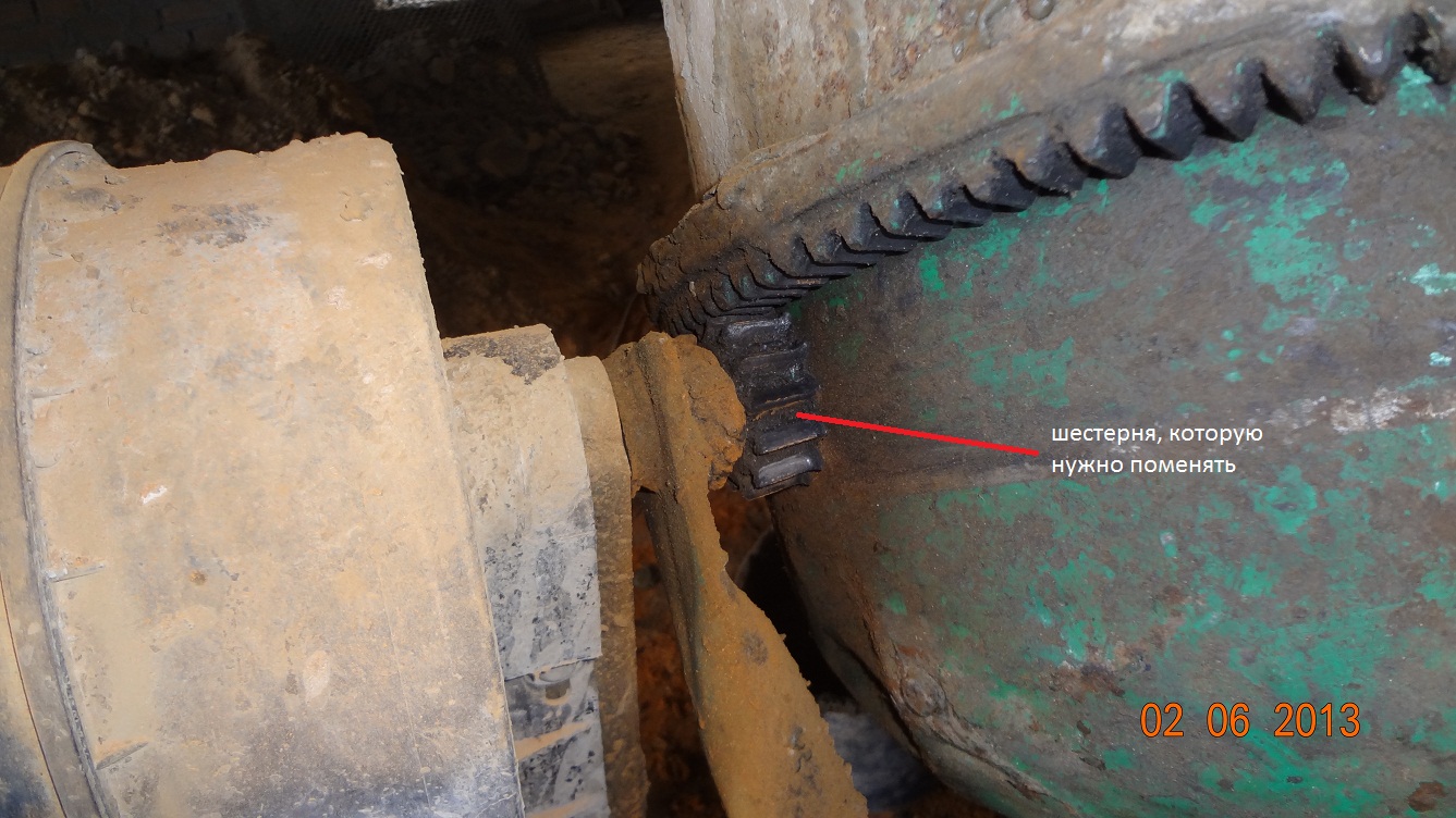

Ведущую?Если да, то обязательно ли для этого снимать грушу?
Сразу оговорюсь:бетономешалки не разбирал,тапками не бросаться.
Но возможно для замены ведущей шестерни проще разобрать двигательный отсек,поскольку новую шестерню все равно придется насаживать на вал редуктора?
Может вы и правы - нужно попробовать разбирать через двигательный отсек.
Монтировку или отвертку побольше в зубья шестерен.
А потом менять еще и большую шестерню? Спасибо!
Стремно как-то - травмоопасно!
Попробуйте дя начала вставить деревянный клин вместо монтировки или что-нибудь из мягкого металла(неизвестно из чего сделаны шестерни)
По всей вероятности грушу все-таки придется снимать:(
Скорее всего шестерня посажена на шпонку, и может быть есть даже гайка на торце или стопорное кольцо.

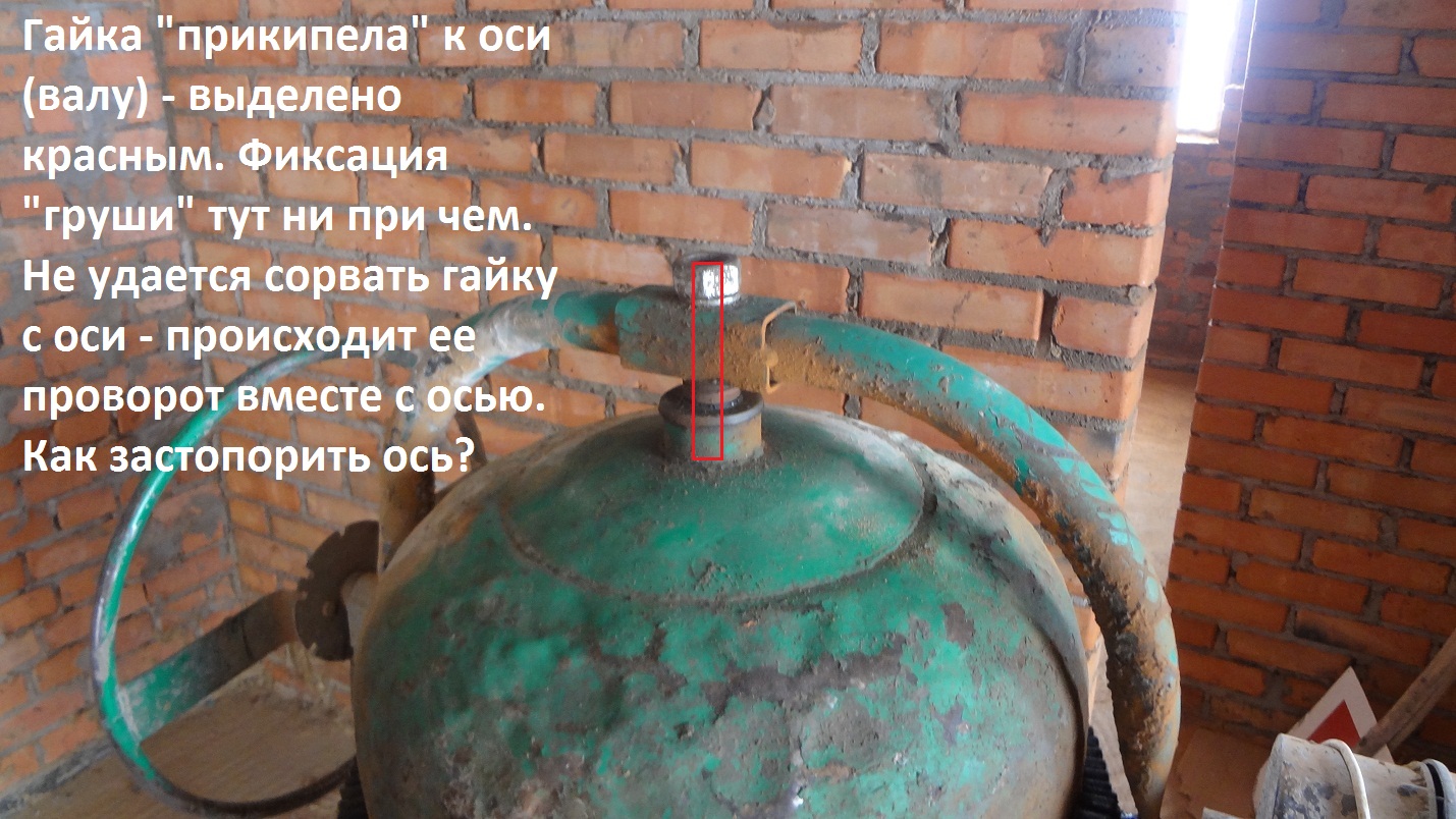

Если нет,то в таком случае необходимо как-то зафиксировать вал.Трубный ключ визуально может не подойти по ширине,тогда стОит попробовать ключ такого типа и попытаться после захвата вала упереться в раму груши(может быть при помощи куска трубы ,одетого на рукоятку ключа ) После захвата и упора попробовать быстро нагреть гайку и резким движением "сорвать" ее с места.
Такой ключ пробовали - не подходит. Нашли большой ключ, но прокручивается вместе с валом, хоть тресни! Будем пробовать еще!
Не приходилось мне их разбирать ещё. А левая резьба там не может быть?
Может, наверное.
"Груша" вообще-то не при чем - она не крутится - крутится гайка с валом (осью).
Тоже об этом думал и долго рассматривал гайку(налет не позволяет однозначно определить),но похоже ,что резьба левая.
п. с. и видно ,что была попытка открутить вправо.
Точно! левая.
Точно! левая.
мне на телефоне фотки надо под микроскопом рассматривать:rolleyes:
Может, наверное.
Как вариант - попробовать приварить к торцу оси ее продолжение и за него удерживать, судя по размеру гайки это возможно.
Между зубьями ведущей шестерни поищите отверстие с поперечной трубчатой шпилькой, выбить ее можно поломанным сверлом подходящего диаметра (или поломать спецом:D)
ПС. У меня с такой шестеренкой еще пол года бетон мешала, а слизалась в самый неподходящий момент:o
Как по мне так проблемы вообще нет. Меня научил мой первый бригадир раскручивать гайки зубилом. Он мог даже гаечку М6 открутить зубилом. Пробовал, пробовал и научился. Задача решается так. Свеху вертикально вниз ввалить по гайке полумолотом, а потом берем нормальное (по размеру гайки ) зубило, ставим его в сторону откручивания и начинаем стучать. Ничего фиксировать не надо. пусть проворачивается. 3-4 удара и все открутится. Кстати на гаечке следы от такого заворачивания-отворачивания . Чего ж никто не обратил внимание? А со стороны двигателя ведущую шестерню не снять. Нужно снимать саму емкость. Эти шестерни действительно изнашиваются, а венец еще продолжает жить.
Кувалда - есть! С какой силой ввалить? Как рубим дрова?
Надо же не завалить всю конструкцию.:)
резьба левая, или как пойдет?
Спасибо - будем пробовать!
Все сделали как описано выше, и гайку открутили! Ура!
BACS - большое спасибо за ценную информацию.:rolleyes:
Немного помучились когда выбивали вал из подшипников, но все получилось.
Теперь задача снять шестерню с вала.

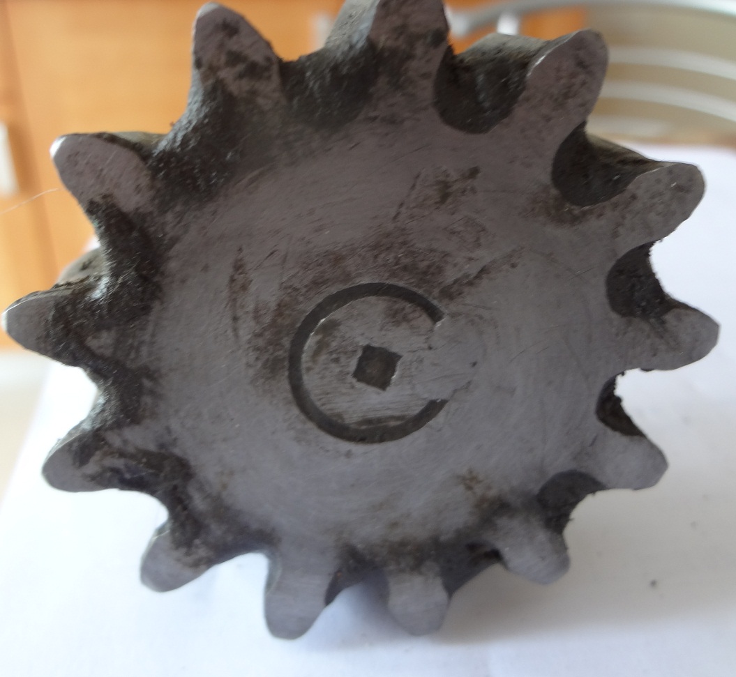

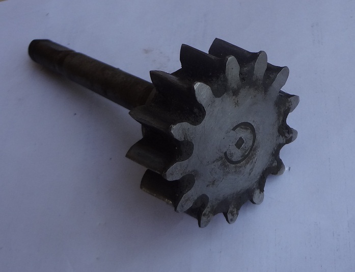

А приводная шестерня продается отдельно? А то вчера забрал мешалку (прибалтика вроде), а шестерня беззубая. Сегодня буду снимать и искать по рынкам
Вопрос решил, отчитываюсь:
Со слов продавцов (рынок Юность, Киев), есть около 15 видов звездочек на 12 зубцов и пара вариантов на 13 зубцов (диапазон цен - 100-200 грн). Мне повезло, ехал без образца, но шестерня подошла (у меня на 13 зубцов). Мешалка где-то 2006 года, шестерня одета на круглый вал и закреплена стальной шпилькой. С ходу снять не полуличось, пришлось разбирать мешалку. Шпилька не вытаскивалась, хотели высверлить - сталь, засверлились в саму шестерню по обеим бокам и достали ее. Шестерня и без шпильки с вала не снималась, китайский съемник не помог, выбивали молотом (зафиксировав шестерню). На все ушло более 2 часов
