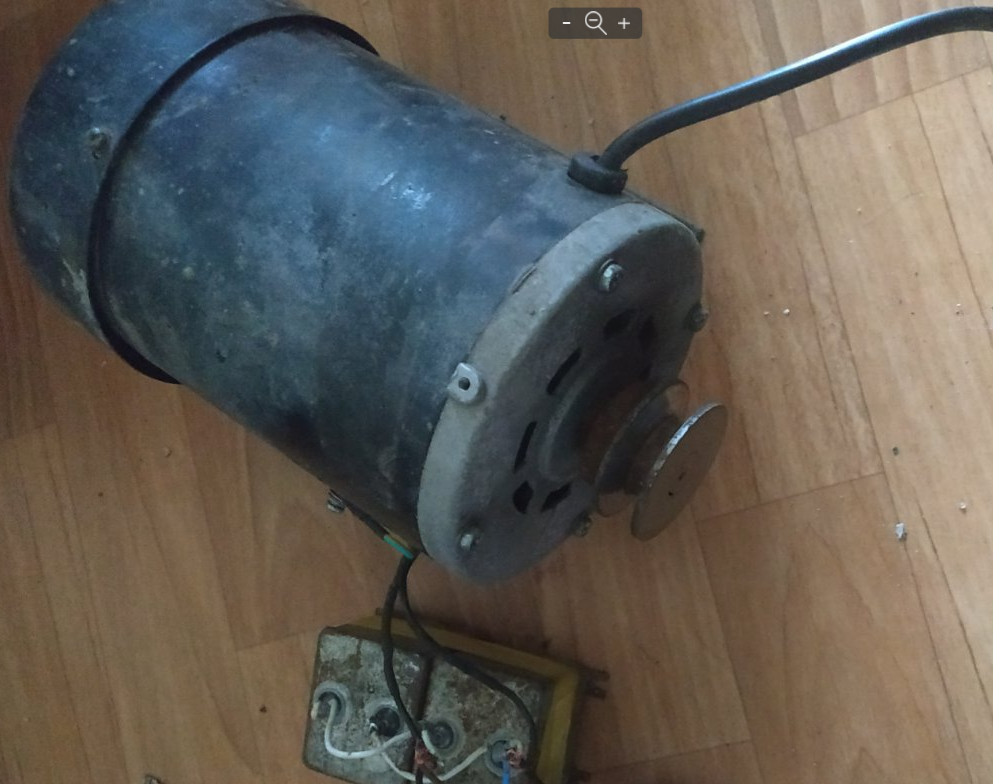

11 годин тому, Jack Sanders сказав:
А она не хочет работать, не стартует.
В конденсаторных двигателях встречаются модели с двумя обмотками: рабочей и пусковой. Именно пусковая обмотка включается последовательно с конденсатором. Прозвоните её сопротивление. Если нет обрыва - должна работать.
18 часов назад, Jack Sanders сказал:
Ну двигатель, примерно, 800-1000 ватт. Да и на старом было точно не 150. Причем, я его уже менял раньше. Тогда покупал оригинал. В интернетах пишут следующее: Общая ёмкость рабочего и пускового конденсаторов должна рассчитываться так: 1 мкФ на 100 Вт мощности. В этом случае рабочий конденсатор остаётся включённым во время работы электродвигателя.
avtika.ru/kondensator-dlya-zapuska-dvigatelya-2kvt/
Погуглил пару онлайн-калькуляторов, там должно быть точно больше 100 мкФ для 1000 Вт

15 часов назад, Вячеслав_В сказал:
23 ома. Но нет. Надо, видать разбирать, смотреть.

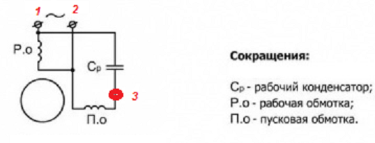

3 часа назад, Prof.Moriarti сказал:
Это для трехфазных двигателей.
У двухфазных иначе
yadi.sk/i/2IgNQBpofw_tGQ
Вариант два , обмотка подключена постоянно.

2 години тому, Jack Sanders сказав:
Ну давайте не торопиться - сразу разбирать. Нужно понять, куда лезть.
Давайте посмотрим, сколько выводов из двигателя. Если четыре - то вероятно это рабочая и пусковая обмотки. Хорошо бы их прозвонить по отдельности. И попробовать подкинуть другой конденсатор (что бы исключить вариант совпадения неудачных случаев).
4 часа назад, Вячеслав_В сказал:
Там с выводами не запутаешься. Из корпуса торчат 2 проводка, к ним подключается кондёр, который благополучно выброшен и нельзя посмотреть его  маркировку. На самой мешалке тоже никаких бирок и надписей. Подключал кондер на 8 мкф от другого мотора , тот же результат.
1 годину тому, Jack Sanders сказав:
Сорян, если туплю. Если то, что я предполагаю (наличие рабочей и пусковой обмоток в двигателе), то должно быть по крайней мере три проводка (посмотрите, сколько всего проводков торчит из двигателя - это как бы первое. И второе, в двигателях с неотключаемым конденсатором он выполняет роль пускового и он-же играет роль рабочего. Короче, попробуйте подкинуть конденсатор на 50 - 55 мкФ (наберите штук 6 по 8 мкФ и соедините в паралель, для попробовать). Про то, что конденсатор должен быть неполярным на 450 вольт - уверен, что Вы знаете.

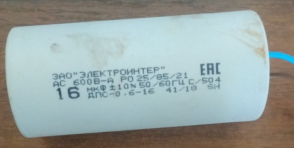

9 часов назад, Вячеслав_В сказал:
Кондер специальный, пусковой, как ег2021-09-16_08-46-45.png.b139a1a1c040a9cbd8a52dc11103f12d.pngо продавали. 16 мкф на 600 вольт. Двигатель в закрытом корпусе. С одного бока вход провода питания -200 с другого крепится конденсатор, к нему вывод 2 провода.
yadi.sk/i/s16acpgC69tpzA

Ага, соберем мысли в кучу. Значит всего - четыре провода (два - питание и два - конденсатор).
Попробуем проверить на соответствие схеме:
Измерение сопротивления между проводами питания даст сопротивление рабочей обмотки. Затем измеряем сопротивление на выводах, куда подключался конденсатор. Если со схемой угадали - то получим сопротивление суммы обмоток (должно быть раза в два - три больше, чем сопротивление пусковой обмотки). Простым перебором проверьте сопротивления обмоток РО и ПО (должны быть примерно 15...20 и 25...30 Ом).
Проверю, но где-то читал отзыв чувака, который написал, что у его мотора основная обмотка намотана проводом большего сечения и сопротивление там меньше. У меня на пусковой 23 ома. Попробую увеличить емкость до 40, есть чем, а там разберу. Посмотрю что и как. Потом отчитаюсь.
Jack Sanders, Вы на мои консультации смотрите очень критически, могу такого насоветовать... 😷 В памяти осталось, что (в таких двигателях) одна обмотка  имеет раза в два-три большее сопротивление, чем другая. Если пусковая 23 Ома, следует ожидать сопротивление рабочей обмотки 10...15 Ом. Да, это я накосячил двумя постами выше - попутал обмотки.
Вы выше писали, что если "помочь" рукой - то крутится, заклинивание подшипников - отметаем. Допустим: межвитковое в рабочей обмотке. Визуально можно рассмотреть, но не всегда, а вот как его ампервольтметром проверить - затрудняюсь ответить. Одним словом, понять бы сначала куда лезть.
В общем, господа, некоторая ясность появилась. Во-первых, двигатель запустился от сборки кондеров  в 24 мкф. Потом, после нескольких пусков, и от одного 16 микрофарадного запустился. По ходу обнаружен люфт , довольно сильный, в хвостовом подшипнике. Возможно люфт имеет значение, а может и конденсатор не соответствует заявленному. Но, в целом, проблема решена.
Змінено користувачем Jack Sanders
В общем, секрет вот в чем. Ротор очень близко к статору. Если разбивается гнездо подшипника во фланце двигателя , даже немного , как у меня, то при включении в сеть, ротор прилипает к статору как магнит. Если качнуть рукой, за счет инерции система начинает крутиться, но издает некий посторонний звук, причину которого  сразу не  определить. Я это относил к раздолбанности китайской мешалки. А оно вон как. Выходит кондёр старый выкинул зря.
