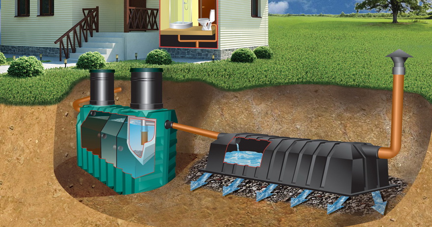

Септик это просто емкость для механического отстаивания и предварительного сбраживания стока. Для него имеют смысл несколько характеристик
1. Объем - минимум 1 к 3 относительно суточного водопотребления. Больше - лучше.
2. Рабочая глубина - предположим он диаметром метр или полтора - то глубина 1,5 - 2 метра и как минимум одна перегородка. Ну и правильно сделанные переливы.
3. Не хватает глубины - тогда длина и перегородки - на 2 метра пара перегородок при глубине около метра.
При этих условиях количество взвешенных веществ будет минимально, и срок полей фильрации будет максимально долгим (для данного типа грунта).
Но сам септик вторичен - основное это почвенная фильтрация - это способность грунта принять определенное количество воды на единицу площади. Тут на первом месте песок (крупный) - на последнем месте глина (в нее бестолку что то фильтровать). Таблицы в интернете есть по грунтам, но лучше сделать тест.

Т.е. принципиальная схема как на рисунке?
Или же две переливные бочки (бетонные или пластиковые) и за ними уже поле фильтрации (или как там оно)...Правильно?:drinks:

Как проверить - бурите (копаете) яму на полтора метра (или два - по глубине предполагаемого поля фильтрации). Наливаете воды. И засекаете как быстро уходит. Потом доливаете и опять смотрите. Доливаете смотрите. Надо что бы грунт "насытился" водой. Ну несколько часов имеет смысл потратить. Потом считаете сколько воды на какой площади за какое время ушло. Это как бы средняя цифра. При расчете необходимой площади лучше брать последний (худший) результат. Если таки при копке ямы фиксируется уровень воды - то вероятно это УГВ. В глине УГВ как правило отсутствует, поэтому вода в яме может считаться верховодкой (скорее всего). Если уровень фиксируется в процессе наливания - то делать поле фильтрации глубже этого уровня нецелесообразно.
Ну как то так.
Принципиальная схема септика с полем фильтрации над которым стоит инфильтратор (дренажный тоннель) в целом верная.
Про схему - септик изображенный на рисунке слева может быть заменен на любой другой, или на бетонные кольца (герметичные или условно герметичные), или любые емкости которые можно безбоязненно закопать.
