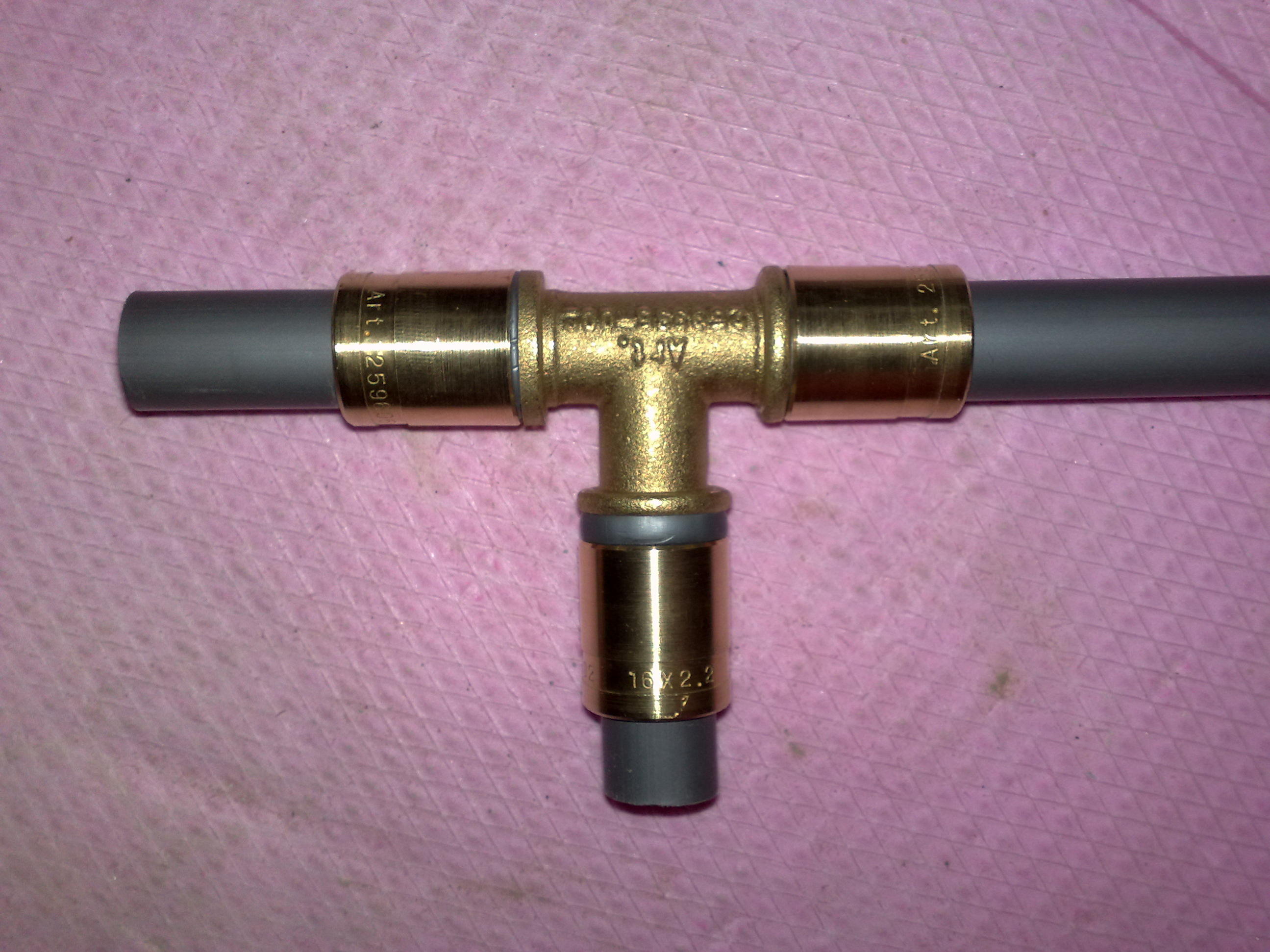

дебильная ситуация с гильзами для многошаровки...когда гильзы для дифузионки расширяются при монтаже на многошаровку.., а других гильз они не завозят...а еще менеджер с умным видом рассказывает, что это нормально, что ничего не случится и что просто нужно аккуратно разворачивать без перебора....вот так и еб...сь с расширением трубы...Один объект, которого мне хватило ...
А у меня 2 фитинга порвались. 32 мм и 25:) Был в шоке. Должны были гильзы смяться, а оторвались юбки на фиттингах ,куда губки пресса цепляются:)
Разговор о пуш-фитингах.... Натяжной гильзе..
я понял но всеравно инструмент нужен ,гайки крутить проше...
вот такая ситуевина
Радует одно, что это была не моя инициатива, а заказчика , он сам закупался...И был проинформирован в процессе работы о даном баге, но было принято решение продолжать

А адепт славного ТЕСЕ не в курсе, что для многослойки и полимера у ТЕСЕ разная гильза, или меня опять коварно обманули и на фото не ТЕСЕ?
опять коварно обманули?
Андрюха, это правда. Одна желтенькая другая белая.
не, всего лишь нужно внимательно прочесть последние сообщения
да ну??? я и не подозревал за столько лет...вот просветил, вот спасибо))))

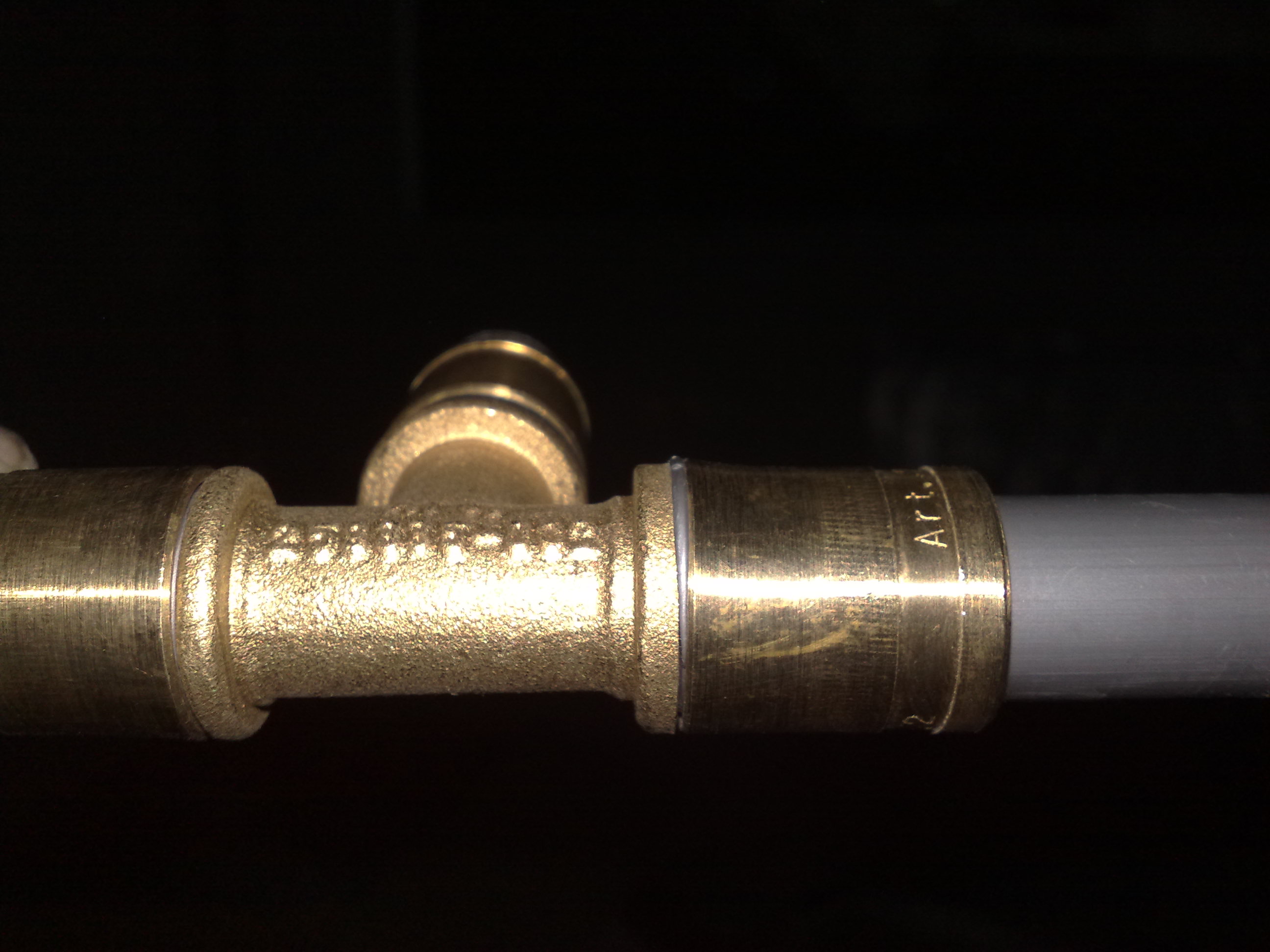

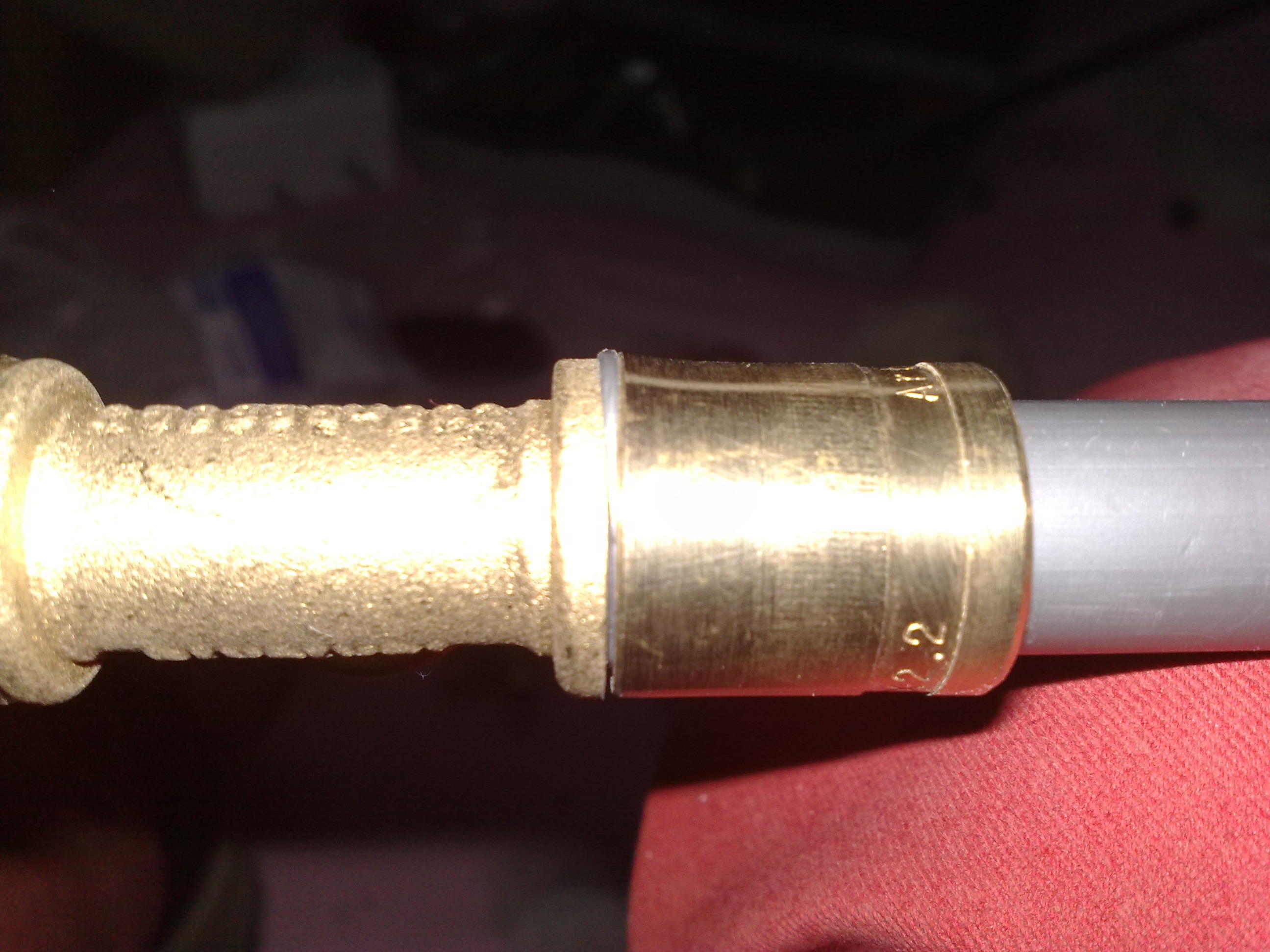

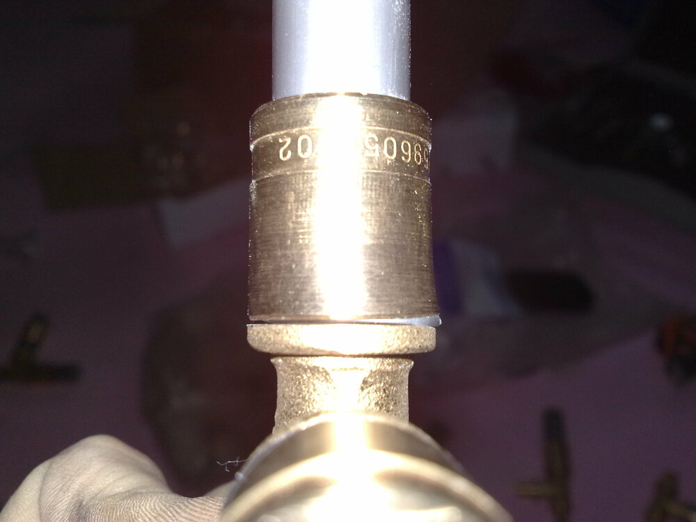

У них на латуневых гильзах при использовании стабила та же неэстетичная хрень с буртиком в конце зажима гильзы вылазит....
Это даже описано и доках и не есть поводом к панике.
Аналогично при темп в трубе выше 80 сползает гильза, потчи на четверть от запресовки. Однако это не приводит к распресовке до кратковременных +95 включительно. Сей прискорбный факт даже немчура подтвердила, где-то письма валяются... Велела не переживать и дальше внимать голосу немецких инженеров.
