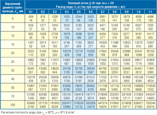

Не всегда. Диаметр надо подобрать так, чтобы скорость воды была не менее 0,25 м/с (чтобы воздух выходил). Это касается горизонтальных участков
а формулу по которой нужно считать не подскажите?
правильная, но для пластиковых труб (не для стальных), и для перепада между Т1 и Т2 в 20 градусов
а если стальные трубы и перепад 10 градусов ? как в процентном соотношении изменятся показания в табличке???
G=Q/(t1-t2)1.163
Это расход, л/ч
По таблице в справочнике подбирается труба так, чтобы скорость была не болше 0,3-0,7м/с. Максимальную удельную потерю давления не помню:)
Как-то так:)
Как-то так:)
До 180-200 Па/на метр.
