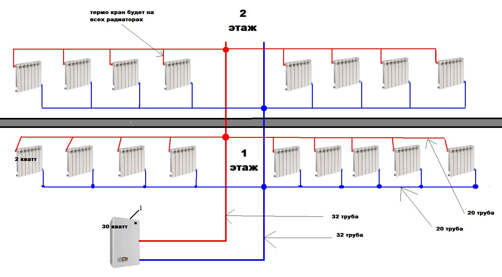

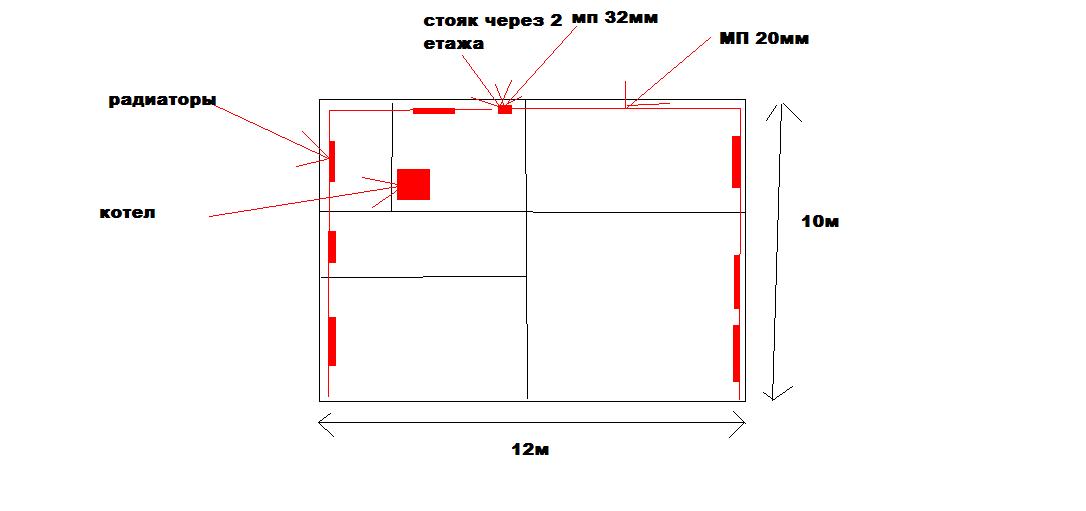

alexey_w140 Опубліковано: 26 листопада 2011 Автор Поділитись Опубліковано: 26 листопада 2011 так подскажите будет работать? Посилання на коментар Поділитися на інших сайтах More sharing options...
Vodoprovodchik Опубліковано: 26 листопада 2011 Поділитись Опубліковано: 26 листопада 2011 так подскажите будет работать? S отапливаемого помещения, как в первом посте 10*12 + такой же второй этаж? И схема веток....?, - нужно правильно рассчитать гидравлику. Посилання на коментар Поділитися на інших сайтах More sharing options...
alexey_w140 Опубліковано: 27 листопада 2011 Автор Поділитись Опубліковано: 27 листопада 2011 S отапливаемого помещения, как в первом посте 10*12 + такой же второй этаж? И схема веток....?, - нужно правильно рассчитать гидравлику. да думаю так сделать, я не правильно мыслю? подскажите как правильно расчитать? Посилання на коментар Поділитися на інших сайтах More sharing options...
alexey_w140 Опубліковано: 27 листопада 2011 Автор Поділитись Опубліковано: 27 листопада 2011 вот еще схемка ... Посилання на коментар Поділитися на інших сайтах More sharing options...

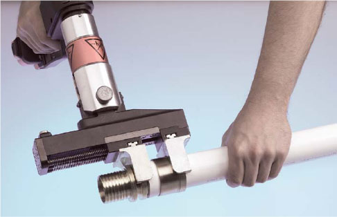

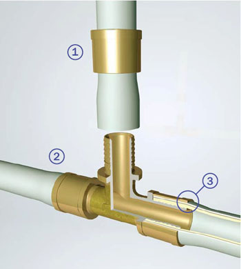

davti Опубліковано: 28 листопада 2011 Поділитись Опубліковано: 28 листопада 2011 Я понял-они у Вас где-то стоят? Поэтому грызите по-тихонь ку то место и вынимайте их, все равно 100% когда-то побегут. Каждый сезон их нужно докручивать. На то есть МП трубы с прессфитингами. При монтаже любой недожим сразу бросается в глаза даже не специалисту, а при нормальной опрессовке - это просто на вечно. Хоть в стены хоть под потолок. Главное подальше от вероятных мест сверления. А по поводу температуры - читайте характеристики котла. Современные котлы имеют четкое ограничение температуры теплоносителя, точно не помню, но ниже 90 С. Посилання на коментар Поділитися на інших сайтах More sharing options...

troll_9000 Опубліковано: 28 листопада 2011 Поділитись Опубліковано: 28 листопада 2011 На то есть МП трубы с прессфитингами. .... То, о чем Вы пишите, и то, что показываете на картинке - две большие разницы, как говорят в Одесссе Ликбез - то, что на картинке - это система с натяжной гильзой, при монтаже используется аксиальный пресс. То, что "прессфитинг" - это система с прессяитингами, используется радиальный пресс. Вот я тоже удивился, прочитав про "недожим на прессфитингах", который всем виден Посилання на коментар Поділитися на інших сайтах More sharing options...
davti Опубліковано: 28 листопада 2011 Поділитись Опубліковано: 28 листопада 2011 То, о чем Вы пишите, и то, что показываете на картинке - две большие разницы, как говорят в Одесссе Ликбез - то, что на картинке - это система с натяжной гильзой, при монтаже используется аксиальный пресс. То, что "прессфитинг" - это система с прессяитингами, используется радиальный пресс. Вот я тоже удивился, прочитав про "недожим на прессфитингах", который всем виден Так что же, "как говорят в Одессе", я неправильно выразился или неправильно привел пример относительно вопроса темы? Посилання на коментар Поділитися на інших сайтах More sharing options...
naupv Опубліковано: 28 листопада 2011 Поділитись Опубліковано: 28 листопада 2011 А у меня по "молодости" был недожим на ВАЛТЕКЕ, пока не допер, что в ихнем прессе есть секретный винтик, регулирующий усилие сжатия. Посилання на коментар Поділитися на інших сайтах More sharing options...
