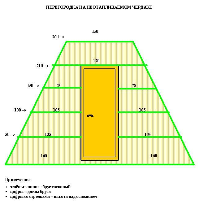

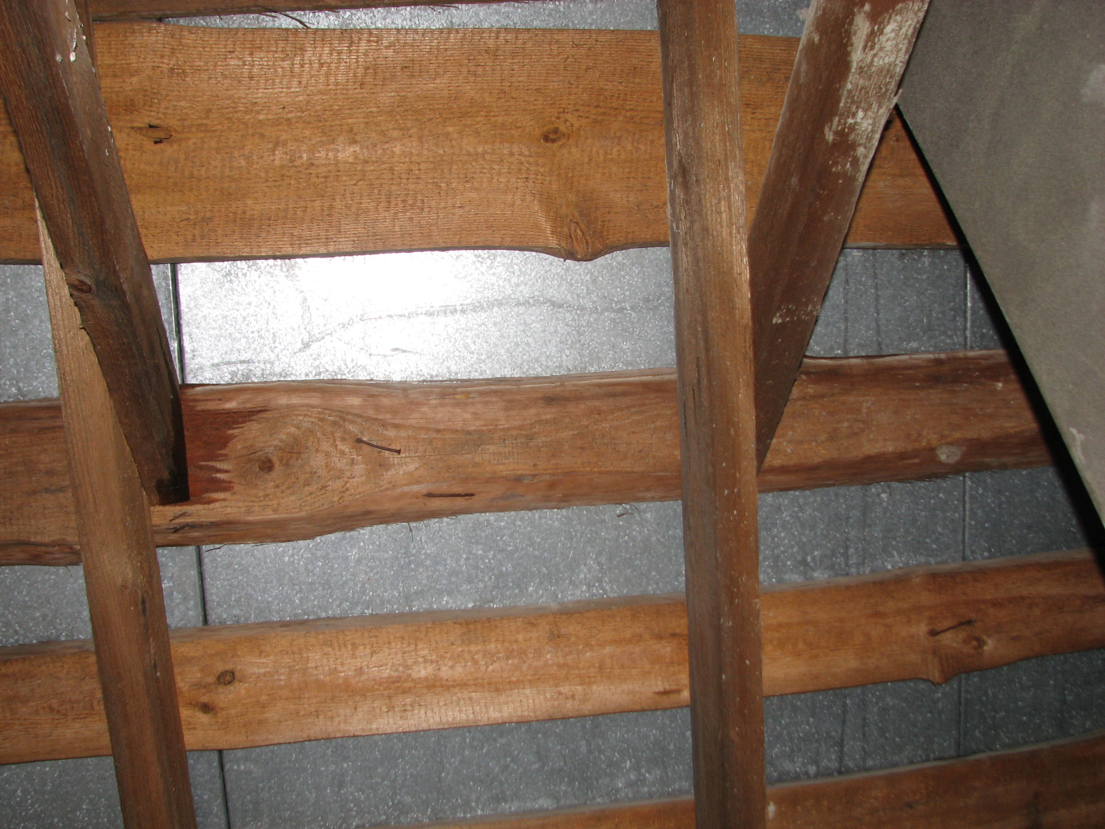

Игорь&Ира Опубліковано: 4 червня 2014 Поділитись Опубліковано: 4 червня 2014 Прошу подсказки форума. Решил на неотапливаемом чердаке сделать перегородку между лестничной клеткой (отдельное помещение, изолированное от помещений на жилом этаже дверьми) и самим чердаком. В перспективе предполагается устройство отопления на лестничной клетке и утепление перегородки (скорее всего, минватой в 20-25 см). Сейчас достаточно монтажа только фасада. Решил выполнить его из вагонки, как наиболее простой и надёжный вариант, который можно реализовать самостоятельно (см. рисунок). В дальнейшем при желании на вагонку можно накруить гипсокартон, пошпаклевать и поклеить обои. Каркас под вагонку предполагаю сделать из соснового бруса. Беда, что каркас получается не в плоскости стропил, а между ними, и крайние бруски будут упираться в разреженную обрешётку из дюймовой доски по стропилам (см. фото). Вопросы по конструкции: 1. Какой сечение соснового бруса использовать для каркаса? (5х5 см, 5х10 см или …?) 2. С каким шагом бить горизонтальный брус каркаса с учётом утепления в перспективе? (Зазор 50 см или …?) 3. Как крепить брус каркаса к обрешётке по стропилам? (Металлические уголки для бруса и обрешётки, вставки-упоры из бруса между каркасом и стропилами или …?) 4. Какую вагонку лучше использовать? (Обычную или евро?) 5. Как крепить вагонку к каркасу? (На саморезы по центру, на саморезы в шип, на клямеры или …?). 6. Какие саморезы лучше использовать для вагонки толщиной 12 мм? (25 мм, 35 мм или …?) 7. Когда лучше обработать брус и вагонку? (До монтажа, после монтажа или …?) Посилання на коментар Поділитися на інших сайтах More sharing options...
