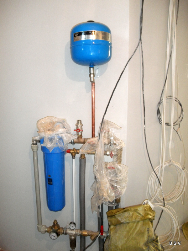

Виталка Опубліковано: 26 грудня 2013 Поділитись Опубліковано: 26 грудня 2013 На сколько я понял проблема капания из подр. клапана только из-за высокого давления воды.И если я поставлю редуктор или регулятор давления воды и сделаю на нем например 5 бар то проблема исчезнет???!!! Посилання на коментар Поділитися на інших сайтах More sharing options...

Слободарий Опубліковано: 27 грудня 2013 Поділитись Опубліковано: 27 грудня 2013 На сколько я понял проблема капания из подр. клапана только из-за высокого давления воды.И если я поставлю редуктор или регулятор давления воды и сделаю на нем например 5 бар то проблема исчезнет???!!! По идее, да. Редукторы не всегда надежны и проблема может вернуться. Посилання на коментар Поділитися на інших сайтах More sharing options...
