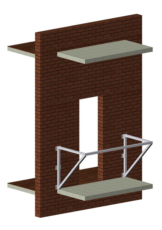

Собираюсь делать теплый балкон. Чтобы разгрузить плиту, установим в стену стальной каркас по уровню парапета П-образный, каркас возьмет часть веса остекления на себя.
Посоветуйте, плз, как сделать боковины там, где укосины, чтобы изолировать потери тепла через металл?
Можно ли ставить остекление прямо на каркас, или тоже нужна какая-то теплоизоляция?
