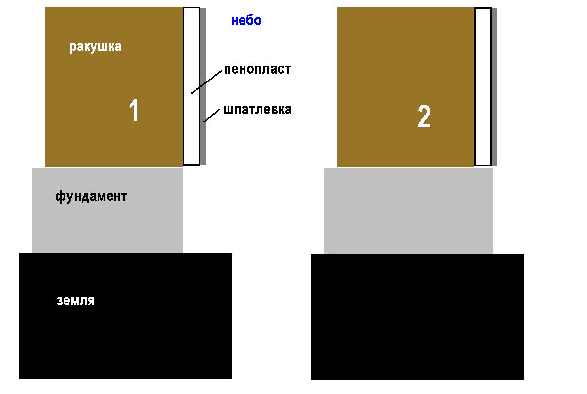

3. Место перехода цоколя в стену выглядит как на рисунке 1 или 2 ? Это типа разрез стены.

3. Рис. №1, цоколь спрятан, а не выступает.

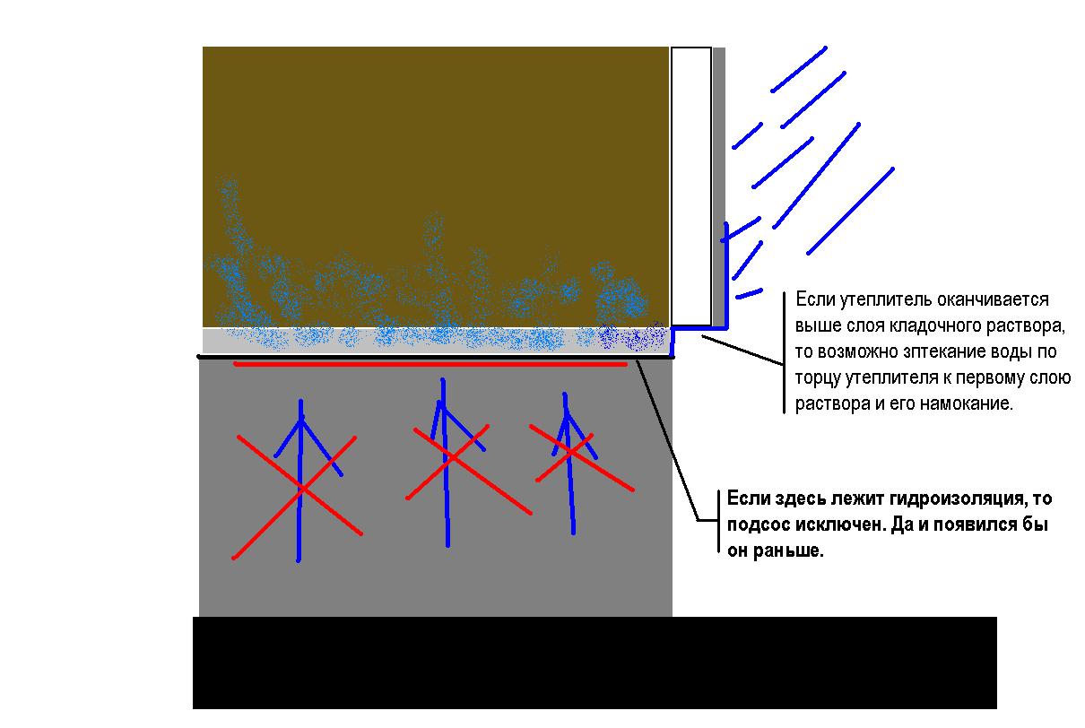

Если бы мокло только снизу, то тогда смотрите рисунок.
Если у Вас не как на рисунке, значит ищите трещинки на фасаде.

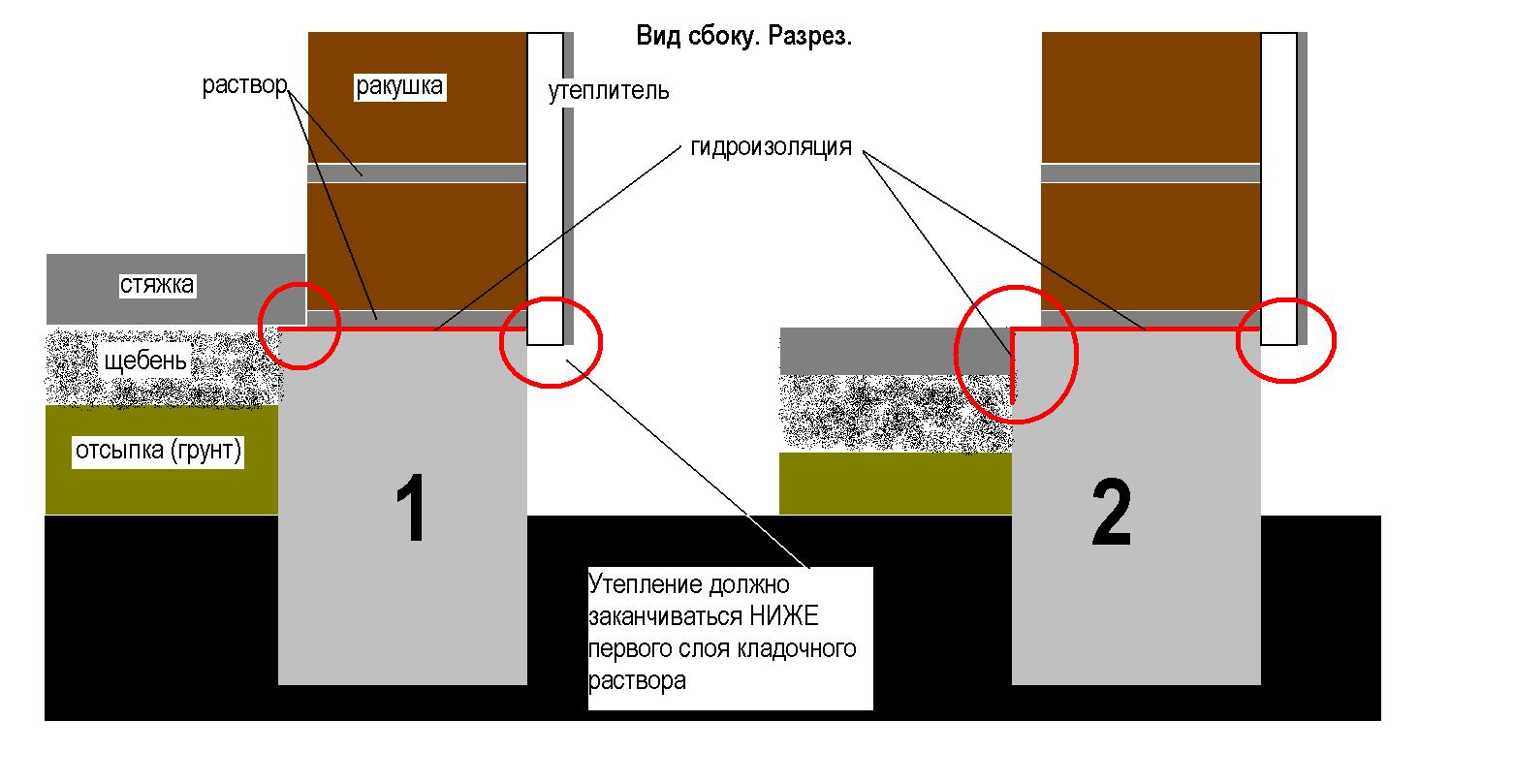

На картинках снизу я намалював Вам варианты устройства примыкания пол-фундамент при которых капиллярный подсос исключен.
Смотрите. Сравнивайте с Вашим положением дел.
Наше положение шатко:) оно не соответствует ни одному из представленных вариантов. По сути, вариант №2, только стяжка не гидроизолирована от фундамента.

1. Ничего страшного не произошло. У Вас еще не дом, а полуфабрикат.
2. Капиллярный подсос (если это системный процесс) явно проявляет себя весной и отравляет жизнь в остальные времена года.
3. У Вас это произошло после одного дождливого дня - это не показатель. Капиллярный подсос -это инерционный процесс, который надо сначала разогнать, чтобы он начал "работать" и одного дождливого дня в период засухи (а осень была сухой) для этого не достаточно. Пропитать водой массив бетона М250 шириной в 50 см и высотой в 50 см (это я так придумал сечение Вашего цоколя) даже полным погружением в воду за 1 день просто невозможно.
4. Обратите внимание где расположен нижний торец утеплителя. Закрывает ли он первый слой кладочного раствора? На мой взгляд - это может быть причиной мокрых пятен.
