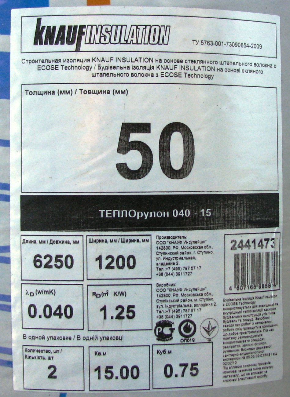

termosam Опубліковано: 5 березня 2012 Поділитись Опубліковано: 5 березня 2012 На сколько я понял, это облегченная стекловата, как называют в представительстве Кнауф - "объектная". Только вот покупателям об этом сообщить "забывают". И к чему Вы ведете ???? Конечно стекловата......... ясно что не ЗОЛОТОЕ РУНО:lol: и на сайте об єтом пишут в первой же строчке ..... "ТЕПЛОрулон 040" - універсальний теплоізоляційний матеріал на основі скловолокна, зроблений із застосуванням ECOSE Technology, поставляється у вигляді матів, запакованих у формі рулонів Потому на сайте Кнауфинсулэйшн такой продукции нет. Был 7х1,2х2 = 16,8 сейчас уже только 15м. Посилання на коментар Поділитися на інших сайтах More sharing options...
POLAA Опубліковано: 5 березня 2012 Поділитись Опубліковано: 5 березня 2012 И к чему Вы ведете ???? Конечно стекловата......... ясно что не ЗОЛОТОЕ РУНО:lol: и на сайте об єтом пишут в первой же строчке ..... "ТЕПЛОрулон 040" - універсальний теплоізоляційний матеріал на основі скловолокна, зроблений із застосуванням ECOSE Technology, поставляється у вигляді матів, запакованих у формі рулонів Был 7х1,2х2 = 16,8 сейчас уже только 15м. Вы для начала позвоните в представительство Кнауфинсулейшн, а потом умничайте. Рулон 16,8 квадрата - это не "ТЕПЛОрулон 040". На невнимательности всегда людей и ловят. Мы тут с производителями пенопласта давеча разбирались. Те тоже облегченный пенопласт за ГОСТовский выдавали. На сайте Кнауфинсулейшн нет этого размера рулона потому, что официально стекловату Кнауфинсулейшн 16,8 квадратов в Украину не поставляют. Поскольку у нее коэффициент теплопередачи, и вес, отличаются от коэфициента теплопередачи, и веса "ТЕПЛОрулон 040". Только наивные люди могут думать, что это просто ошибка, или "старые поставки". И что-то "было", а сейчас не поставляется, но у всех продается. Когда нужно, на сайте за 5 минут информацию поменяют. А здесь не меняют. Поскольку продают неофициально поставляемую продукцию из России. Кручу-верчу - обмануть хочу. Это нечестная конкурентная борьба. Продают "облегченную" стекловату по более низкой цене. А покупатель сравнивает цену "облегченной" Кнауф, с нормальной, к примеру, Урсой, делает выбор в пользу Кнауфа. Ведь этот "неофициальный" облегченный Кнауф по характеристикам равен УРСА Лайт. Но продавцы покупателям этих деталей сообщать не собираются. Добавлено через 7 минут Я использовал такую же как на фото, только площадь в рулоне, по моему 16,8кв.м. Выложите, пожалуйста, фото с маркировкой Вашей ваты, с характеристиками, как на фото "Теплорулон 040", на которую Вы ссылались в своем посте. Посилання на коментар Поділитися на інших сайтах More sharing options...
termosam Опубліковано: 5 березня 2012 Поділитись Опубліковано: 5 березня 2012 Лично мне Юрса и Изовер неприятны к прикосновению и к работе.......... Поэтому походив и потыкав руками во все материалы.....кпил на пробу рулончик Кнауфа........на выходных не получилось поработать с утеплением поэтому свои переживания выложу на следующих выходных. Что касается цены Юрса ДАХ - 5м 189грн. Юрса 15м, вес которой в 1м3 такой же как и Кнауф 15м 142грн Эпицентр ..... Кнауф - 141 Новая Линия. А покупаем мы то, что проают у нас, а раз у нас его нет....... то к чему вообще эти разговоры ????? На российском сайте Рулон 044 16,8м 1340р = 365,45грн Интересно ????? Импортируйте и УТЕПЛЯЙТЕСЬ !!!!!! Посилання на коментар Поділитися на інших сайтах More sharing options...
POLAA Опубліковано: 5 березня 2012 Поділитись Опубліковано: 5 березня 2012 (змінено) А покупаем мы то, что проают у нас, а раз у нас его нет....... то к чему вообще эти разговоры ????? На российском сайте Рулон 044 16,8м ... Не лукавьте, пожалуйста. В Украине есть в продаже официально поставляемый "ТЕПЛОрулон 040", у которого : Коефіцієнт теплопровідності при 10 °С, λ10, Вт / мК - 0.040. И соответствующая цена. Вот на фото человек привел маркировку. Все в порядке, на украинском сайте Кнауфинсулейшн есть такие размеры рулона (в данном случае 15 квадратных метров). www.knaufinsulation.com.ua/uk/products/teplorulon-040-0 Вы же нашли на российском сайте Рулон 044 16,8м. Вам название о чем-то говорит? Это стекловата: Коэффициент теплопроводности при 10 °С, λ10, Вт / мК - 0.044. То есть, теплоизоляционные характеристики у Рулон 044 на 10% хуже, чем у "ТЕПЛОрулон 040". И вес куба у Рулон 044 ниже. Но и цена Рулон 044 ниже. Покупателям об этом "забыли" сообщить, и продают Рулон 044 16,8м, как "официальный" "ТЕПЛОрулон 040". Ведь этикеток у нас не читают. И не вникают, почему на сайте Кнауфинсулейшн ваты с размером рулона 16,8 квадрата нет, а в продаже - есть. Продавцы "играют" на желании купить дешевле, не вникая в характеристики материала. Но делают это тайно. И молчат, как рыбы. Вот увидите, в этой теме продавцы писать не будут. Не в их интересах рассказывать, что они торгуют "облегченным" Кнауфом. Змінено 5 березня 2012 користувачем POLAA 2 Посилання на коментар Поділитися на інших сайтах More sharing options...

egoist Опубліковано: 6 березня 2012 Поділитись Опубліковано: 6 березня 2012 Все может быть. Возможно я и не обратил внимания на этот "маркетинговый ход" c отображением 040 или 044. Заказывал много материала на Кнауфе. Долго стоял в очереди на загрузку + пока загрузили, да и утеплитель был не основной позицией при покупке, просто что бы 2раза не ездить. Когда заказывал, хотел взять ТЕПЛОрулон 040 - 15 (по 15кв.м 4шт.) их не было, манагер предложил ТЕПЛОрулон 040 - 16,8 вот и взял. Плюс спешка на складе. Вот и не внимательность. На выходных постараюсь найти остатки упаковки и предоставить фото. Но есть подозрение что там будет 044 )))))) Посилання на коментар Поділитися на інших сайтах More sharing options...
termosam Опубліковано: 6 березня 2012 Поділитись Опубліковано: 6 березня 2012 POLAA я понял что Вы хотели сказать....... я сначало подумал что 040 толкают вместо чего-то.......... вот и не понял .........а оно 44 всесто 40:) По продукту Б - 29,18 грн/м2 а) "А" Вы один раз отрезали, один раз уложили материал, он заполнил всю высоту стропил без воздушных зазоров, "Б" нужно отрезать 2 раза минимум, отмерять оба раза и укладывать одновременно 3 слоя, следить чтоб нигде не сместилось и складками не пошло б) Вы любите субъективные ощущения, возьмите и сравните как выглядит и на ощупь продукт, толщиной 150 мм и набор из 3х50 мм Стоят ли эти преимущества и сэкономленное время и усилия 2грн на метре - каждый решает для себя сам У меня стропило 150 и в них я планирую ложить 100 чтоб оставить зазор между гидробарьером ...... потом обрешетка 50х50 и перпендикулярно 50.........потом профиля и опять 50.......итого 200мм Из 100мм я видел в продаже только Изовер........ но он мне не по душе.........хотя попробую Кнауф как будет становится.......может все-же 100ку возьму Изовер, а 50тки уже Кнауфы. БУТЕРБРОД Посилання на коментар Поділитися на інших сайтах More sharing options...
