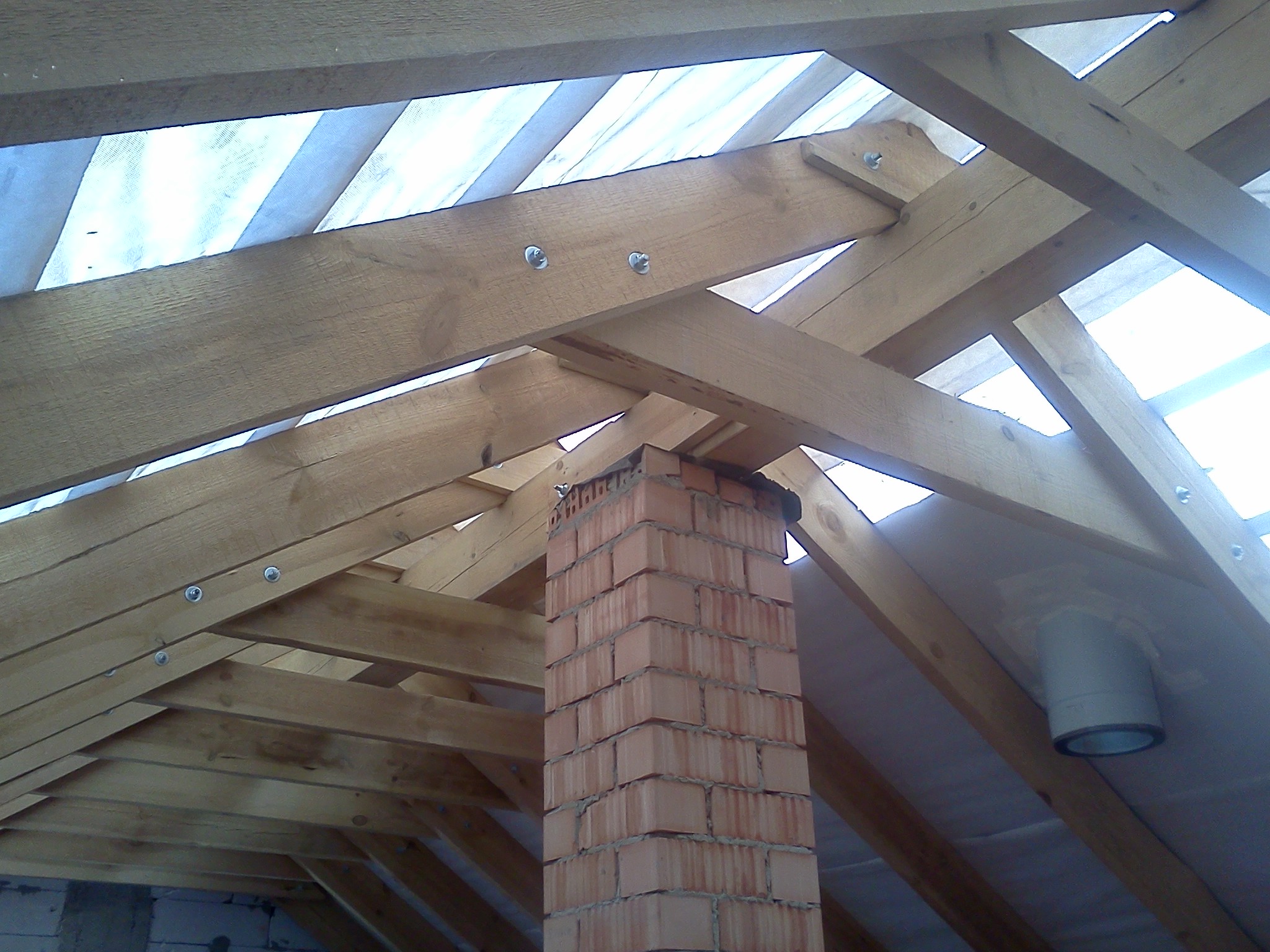

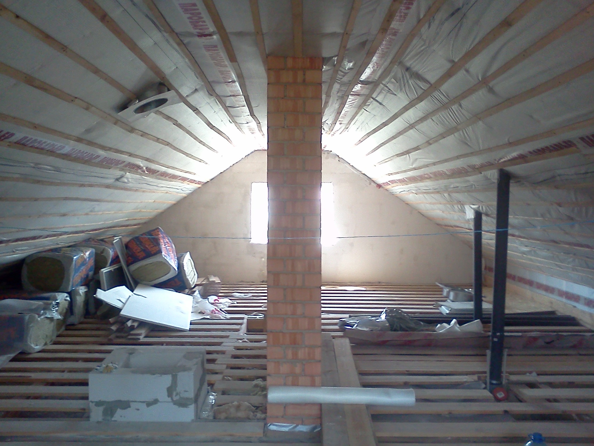

Все правильно, на мой взгляд. Кнауф Инсулейшн мне понравился (утеплял пол мансарды), на скаты брал Термолайф, но он, сволочь, не расправился нормально, при расстоянии между кроквами 58-59 все равно не держался (должны были маты Термолайф стать 60 см).
Да и рабочие накосячили немного при утеплении. Вроде и проверял, но все равно сквозняк почувствовал при холодах, сам потом доутеплял пробемные места.

А як утепляли просто між кроквами чи частково між кроквами і потім набивали рейку 50мм впоперек....аби перекрити містки холоду...
На фото видно что поперечного дополнительного бруска нет.
Иначе подшивная доска шла бы вдоль стропил.
Що це затруба в потолку зліва? вентиляція горища? вона необхідна чи можна неробити? я думав може у стіну вмонтувати віконце 0,2х0,2м і привідкрити...
Пока просто мiж кроквами. На следующий сезон будет крепиться профиль для гипсокартона и под него еще 50 мм. минваты по всей площади - как на видео в пред сообщ., потом гипсокартон. Вообще - советую взять сначала пробную партию минваты, утеплять часть и смотреть - не провисает ли.
Это не труба вентиляции - это проход через перекрытие для будующего дымохода камина из сэндвич-трубы.
Этот проход для пожарной безопасности. (ссылка устарела)
На фото справа этот сэндвич-260 мм.
А окошко, конечно сделать не помешает (с москитной сеткой).
Вот стропилка с дымоходом через нее.
Як я розумію Ви ложили вату на висоту стропили-15см,... а потім будете давати ще 5 см між профілями гіпсокартону, але ж тоді потрібно буде ложити пароізоляцію а потім гіпс вішати?
Да, так и буду делать (будет, может, не 5, а 3 см от профилей до стропил).
Правда, у меня стропила не 15, а 20 см (200х50 мм.) и потом мембрана, а не гидробарьер.
Потом парабарьер во второй раз и гипс.
Сейчас жалею, что по совету крышников взял вату 5+5+5 см. Надо было 10+5, тогда бы, может, лучше держалась.
