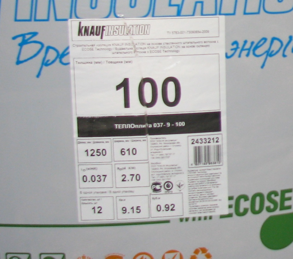

Катерина Ш Опубліковано: 28 лютого 2012 Поділитись Опубліковано: 28 лютого 2012 Да кто ж правду скажет......на каждом сайте разная инфа......кто-то даже на кнауфе написал плотность 30кг ))))) Так что нужно искать ответы на форуме ) При покупке, или при перговорах у диллера просто попросите сертификат - там будет коэффицент написан (только нужно еще смотреть при каких условиях А или В он запротоколирован). Посилання на коментар Поділитися на інших сайтах More sharing options...
termosam Опубліковано: 28 лютого 2012 Поділитись Опубліковано: 28 лютого 2012 При покупке, или при перговорах у диллера просто попросите сертификат - там будет коэффицент написан (только нужно еще смотреть при каких условиях А или В он запротоколирован). Думаю если я им скажу про А и Б они меня тоже на несколько букв отправят :lol::lol: Чуть подробнее можно про азбуку ))))))))) Посилання на коментар Поділитися на інших сайтах More sharing options...
Катерина Ш Опубліковано: 28 лютого 2012 Поділитись Опубліковано: 28 лютого 2012 Думаю если я им скажу про А и Б они меня тоже на несколько букв отправят :lol::lol: Чуть подробнее можно про азбуку ))))))))) 1. Не пошлют. Они сейчас все "грамотные", понимают, что Вы, как покупатель, можете послать в ответ)))) 2. Рассказываю, условия А - это идеальные условия, влажностный режим - сухой. Условия Б - близкие показатели влажности к реальным условиям эксплуатации (это расчетное значение). При условиях А теплопроводность материалов ниже (т.е. лучше) на 3-10%, чем при условиях Б. Но, повторюсь, правильно в расчетах принимать ее именно по Б. Так вот, зачастую производители в сертификатах предоставляют "лучший" показатель испытаний при условиях А, поэтому и нужно внимательно смотреть что и как там написано. 2 Посилання на коментар Поділитися на інших сайтах More sharing options...

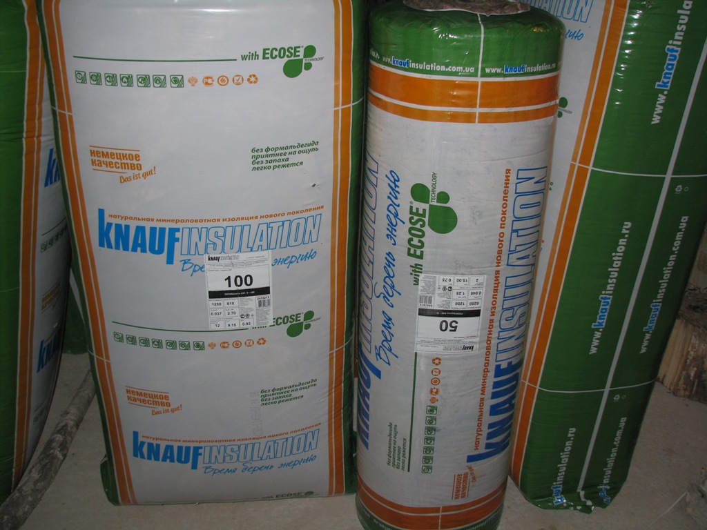

Катерина Ш Опубліковано: 29 лютого 2012 Поділитись Опубліковано: 29 лютого 2012 ДА ВОТ ТОЖЕ СМОТРЮ В ЕГО СТОРОНУ...... ЕСТЬ ЛИ ОТЛИЧИЕ МЕЖДУ ПЛИТОЙ И РУЛОНОМ ???? Как Вы думаете не будет ли у меня при укладке в стропила 70см 2 по 50 провисать дугой вниз ??? Выглядеть это будет примерно так: 1 Посилання на коментар Поділитися на інших сайтах More sharing options...
termosam Опубліковано: 29 лютого 2012 Поділитись Опубліковано: 29 лютого 2012 Выглядеть это будет примерно так: Да но у них цельная 150 только не пойму откуда .......рулонов даже и 100 нет у них в перечне. А у меня будет 2х50 боюсь что провиснет и будет выпадать при монтаже ((((( Посилання на коментар Поділитися на інших сайтах More sharing options...
Катерина Ш Опубліковано: 29 лютого 2012 Поділитись Опубліковано: 29 лютого 2012 Да но у них цельная 150 только не пойму откуда .......рулонов даже и 100 нет у них в перечне. А у меня будет 2х50 боюсь что провиснет и будет выпадать при монтаже ((((( Не будет она выпадать. возьмите Knauf Тепло плита 037 100 мм и будет все Ок. Посилання на коментар Поділитися на інших сайтах More sharing options...
termosam Опубліковано: 29 лютого 2012 Поділитись Опубліковано: 29 лютого 2012 Не будет она выпадать. возьмите Knauf Тепло плита 037 100 мм и будет все Ок. Немогу .....растояние между стропилами у меня гуляет на 5 см за счет того что они на пересечении верза не зарубывались а ишли в нахлест. То есть у меня от 70 до 75см между стропил......... от плиты будет уйма отходов....Только РУЛОН Посилання на коментар Поділитися на інших сайтах More sharing options...
