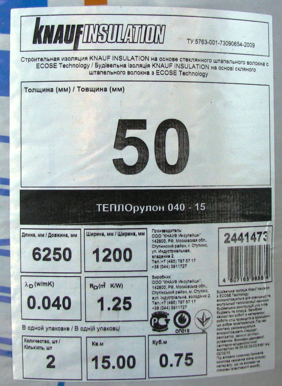

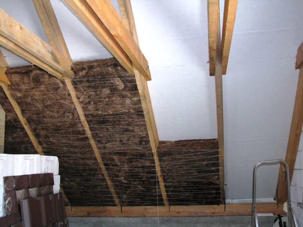

Сфоткал покрупнее наклейки на кнауф. Ну и как-то так укладывается. Думаю, как горизонтальный участок утеплять - сначала зашнуровать все, потом сверху выложить утеплитель, а снизу затянуть паробарьером. Или сразу затянуть паробарьером, набить снизу доску и сверху уложить утеплитель?
Если доски и в последующем останутся там, то ИМХО второй вариант лучше)))
А вы шпагат на гвоздики прибивали ????
Я вот думаю, а не подырявит паробарьер ???? Или Вы еше будете обришотку а потом уже ПАР ?????
Интересно, а степлером удобно будет крепить шпагат ?????

Страшненький какой ))))) КакВы так фото вставляете что маленькие, а потом открываеш???? Я что не вставлю так на весь экран:)

Нить прибиваю степлером - с гвоздями много мороки. Потом изнутри еще подобью доской или профилями под гопсокартон. Паробарьер пущу поверх - если буду подбивать доской, или по стропилам, если буду сразу профиля крутить - не решил еще.
PS фото - просто прикрепляю с помощью управления вложениями.

Я использовал такую же как на фото, только площадь в рулоне, по моему 16,8кв.м. Цена за рулон 156 грн. Остатков от рулона действительно нет - все идет в работу.
Завтра фото своих трудов выложу.
На сколько я понял, это облегченная стекловата, как называют в представительстве Кнауф - "объектная".
Только вот покупателям об этом сообщить "забывают".:)
Потому на сайте Кнауфинсулэйшн такой продукции нет.
