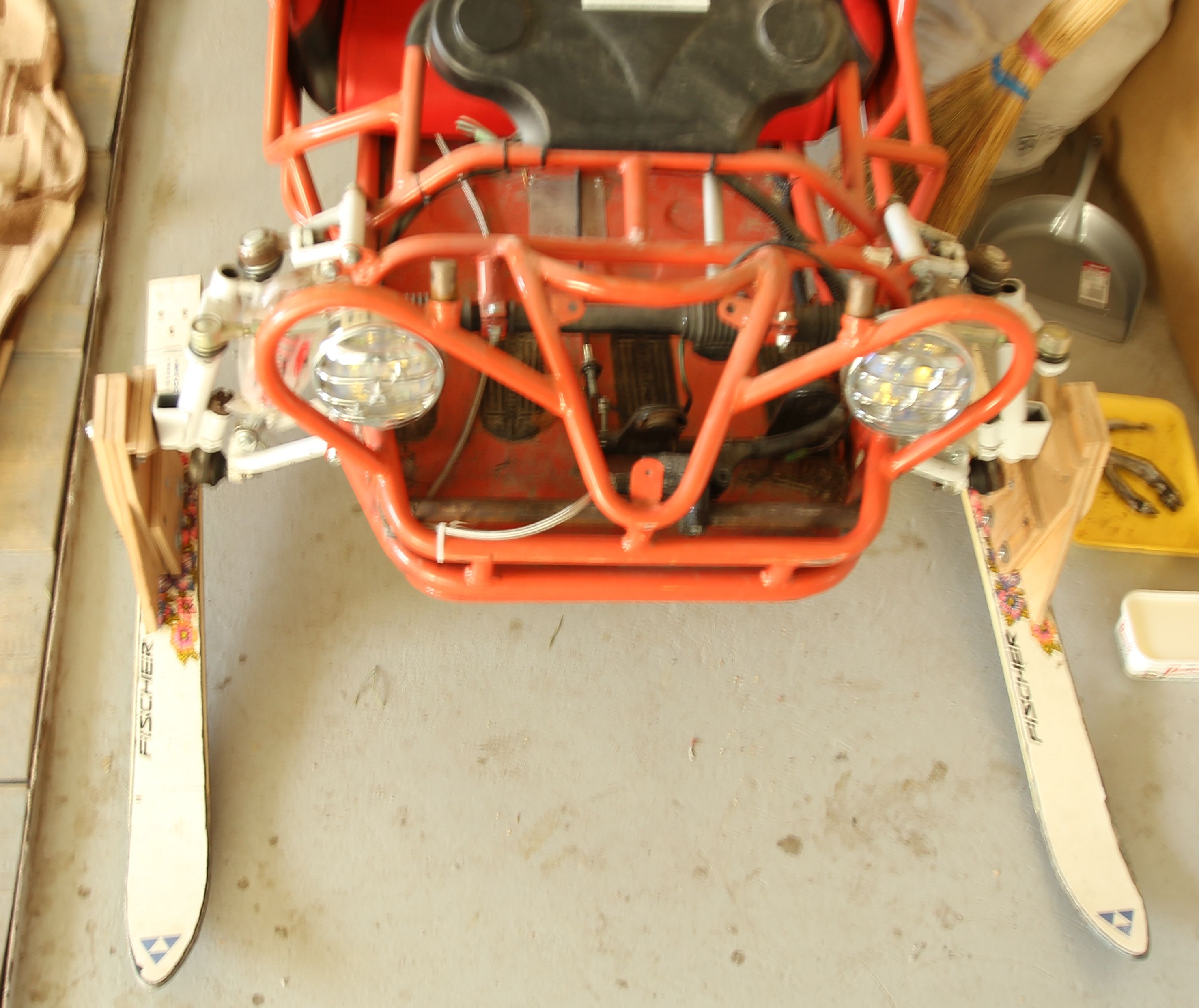

Неожиданно выпал снег пришла зима. пришла идея поставить багги на лыжи, что-бы не простаивало:
Т. к. уверенности в жизнеспособность конструкции не было собирал по быстрячку.
Купил подшипники, что-бы одеть их на ось. Вклеил их в фанеру и для собственного спокойствия- скрутил все болтами. Потом взял старые лыжи, обрезал их, прикрутил к ним железный уголок и все это вклеил в фанеру, попутно скрутив все болтами. Получилась довольно живая конструкция, но из-за того, что основной вес приходится на заднюю ось- рулежка не очень отзывчивая. Если пригрузить передок моим весом ( +90 кг) - едет на ура :). На

Потом пришла идея переделать на пристегивающиеся башмаки с лыжами для штатных колес - переделаю - отпишусь

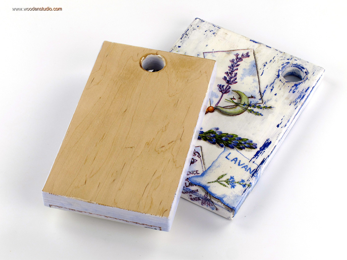

В мастерской остаются небольшие фрагменты материала. Обычно использую на мелких изделиях или шаблонах. Но, в данном случае у меня их «выпросили» и не сказали зачем. Все происходило в режиме особой секретности. Приходили просить то лак, то наждачку, уходили. В итоге увиденное понравилось. Сувенирные разделочные доски выполненные по технологии «Декупаж» (салфеточная технология). Работы учеников.

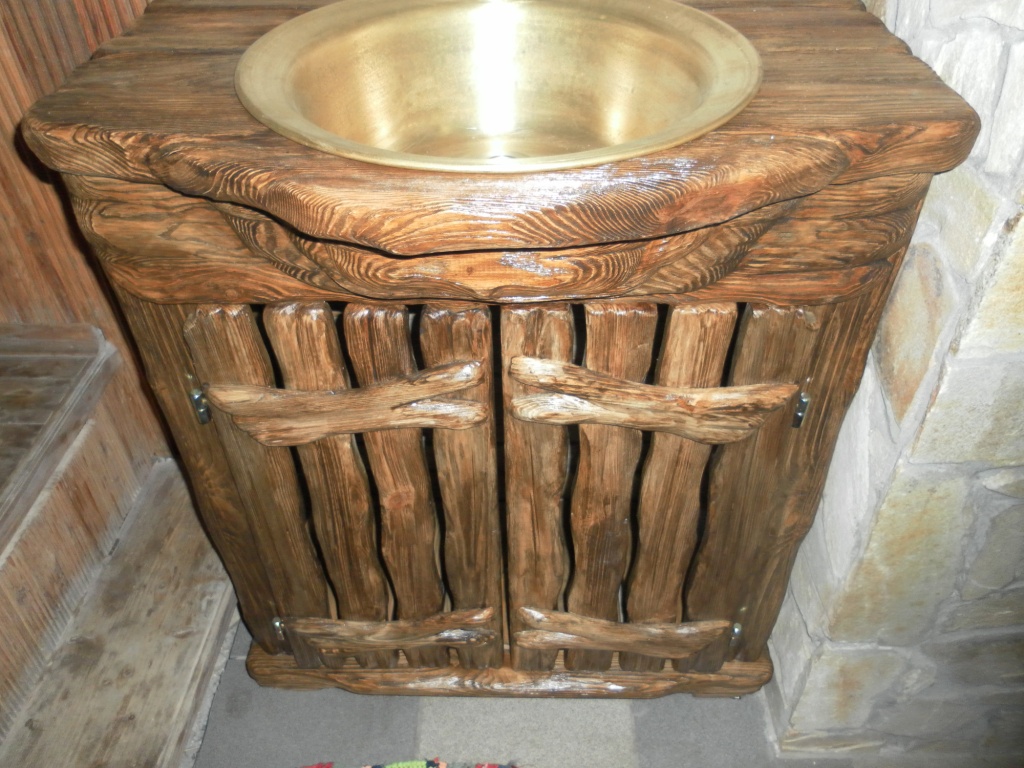

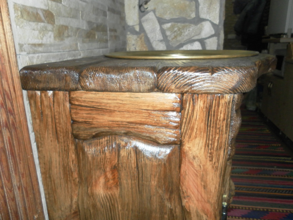

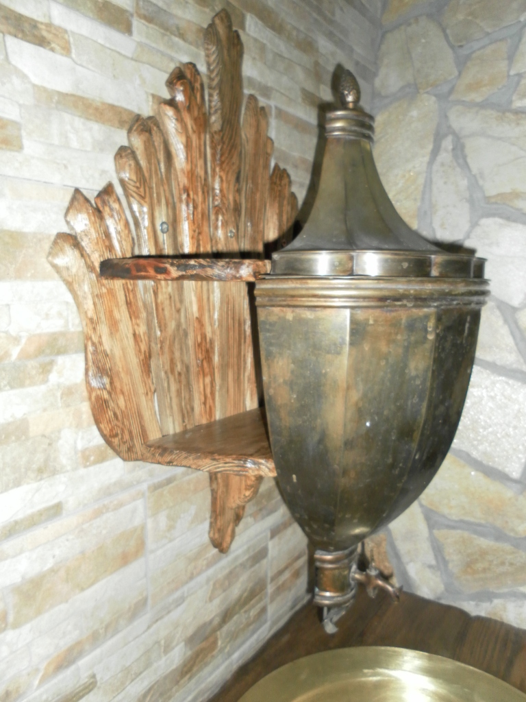

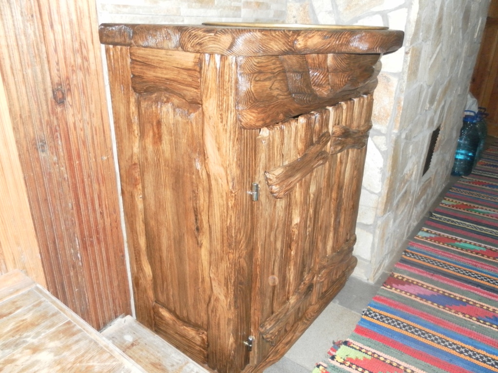

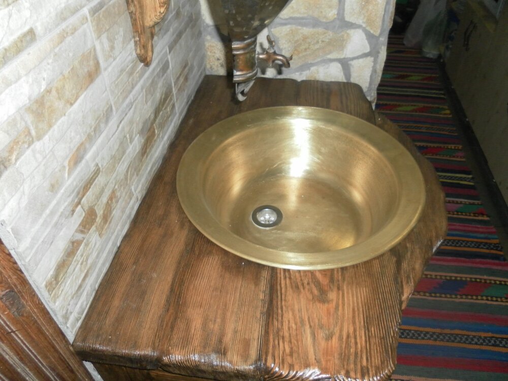

Опять похвастаюсь:smile:. Мойка - медный тазик(жена купила на барахолке), рукомойник нашли на аукро.

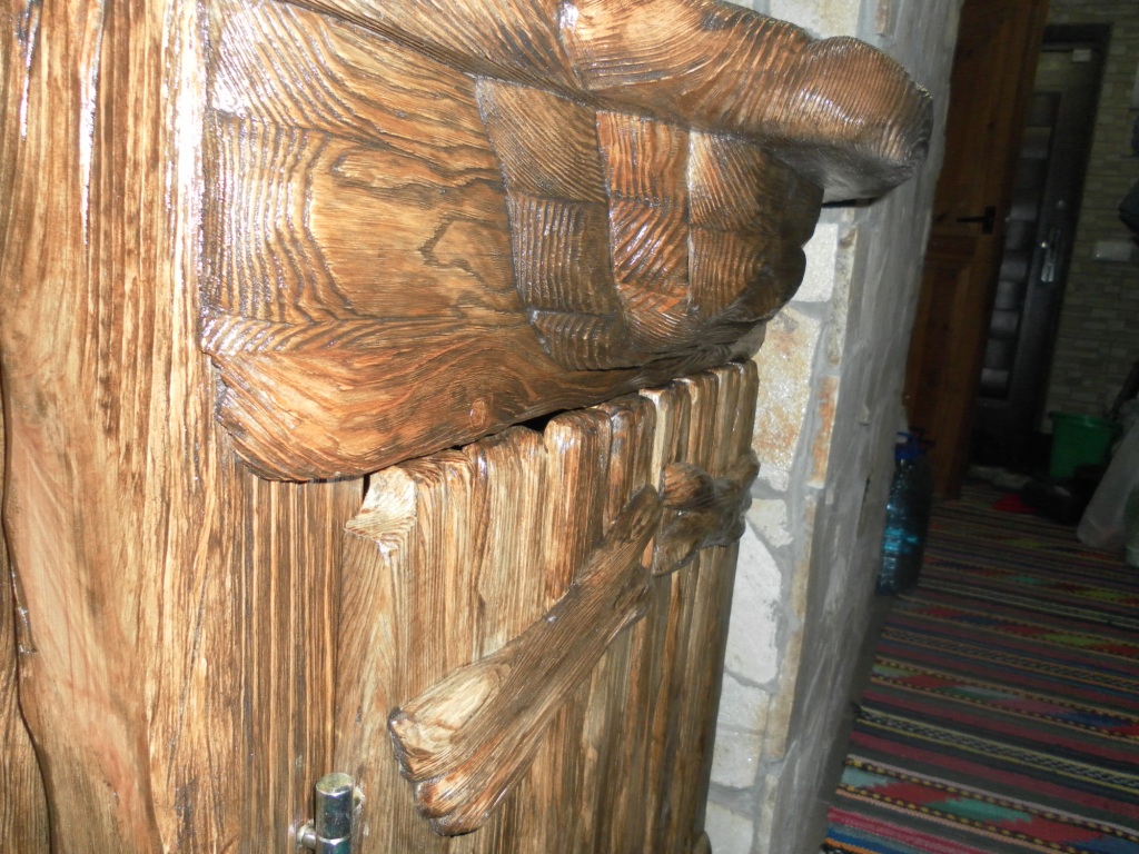

Это же сосна. Чем форму придавали? Болгарка-наждак? - не забивает смолой?
И после браширования - шкурили какнить?
после первого слоя лака также шкурили?
:beer:

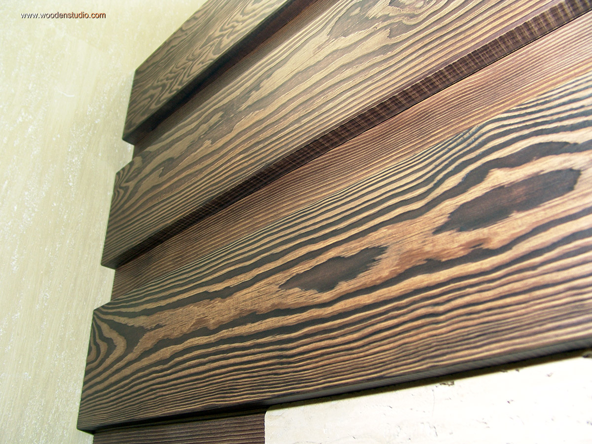

Я всего лишь счастливый и довольный, как слон, обладатель данного изделия. В процесс изготовления особо не вникал, форма придавалась болгаркой и щеткой 'Пиранья' 125 мм.:beer:
Шлифовка должна быть после каждого слоя.
Чем шлифовать такое?? Пираньей?
«Пиранья» - это просто надпись. На самом деле это нейлоновые щетки. Так вот они содержат в себе абразив, который и выбирает мягкие волокна. Абразив, как в наждачной бумаге может иметь разную зернистость, соответственно качество поверхности как раз и зависит от величины зерна. После грунта действительно можно пройти снова щеткой, но с более мелким зерном. Так же можно шлифовать наждачной бумагой на мягкой подложке или скотч-брайтом. Еще есть металлическая вата, она тоже хорошо подойдет. Единственное надо делать это аккуратно, чтобы не загнать занозу.
Операция эта не сложная, но требует много времени. Идеальный вариант достигается именно долгим шлифованием без нажима на небольших оборотах (2000-2500). При агрессивной обработке происходит эффект «нарезания» текстуры. Это можно наблюдать на фабричной брашировке, к примеру паркет.
Еще есть сизалевые щетки, они тоже хорошо удаляют ворс. В общем там есть где разгуляться.
тупо руками...
Так в принципе все делается руками. ;)

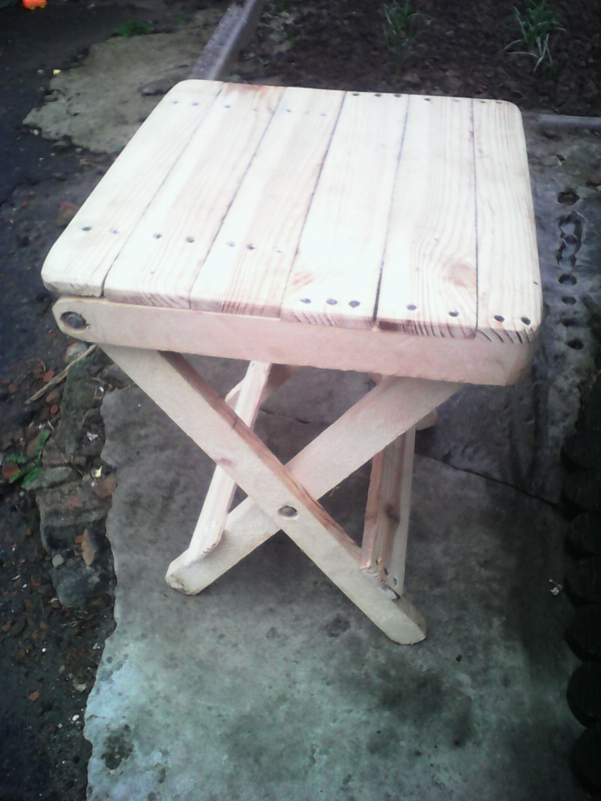

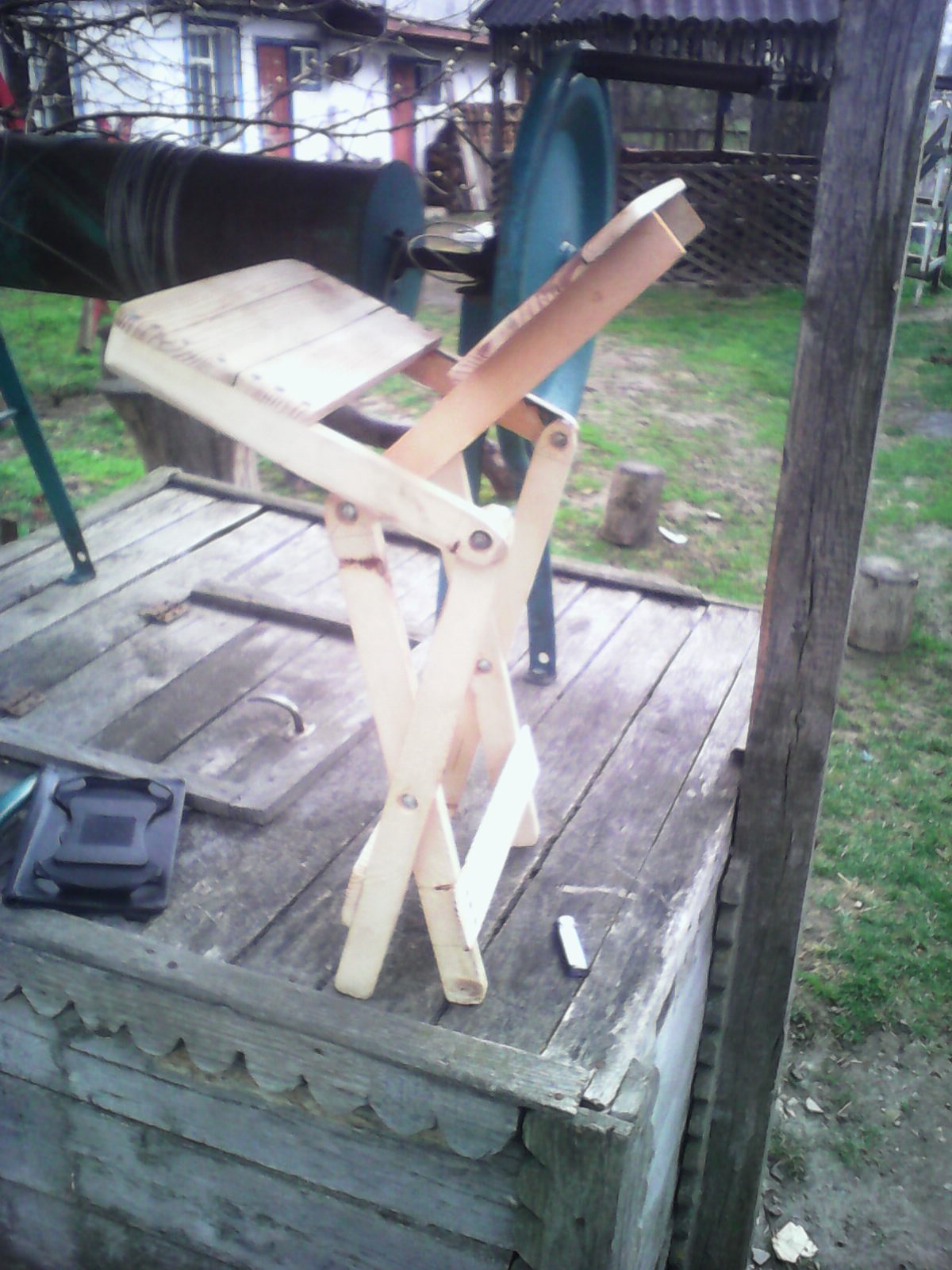

Перед паскою для того щоб було сидіти на чому у лісі зробиб розкладні стільці і стіл.Десь було і креслення,якщо кому буде потрібно то знайду.

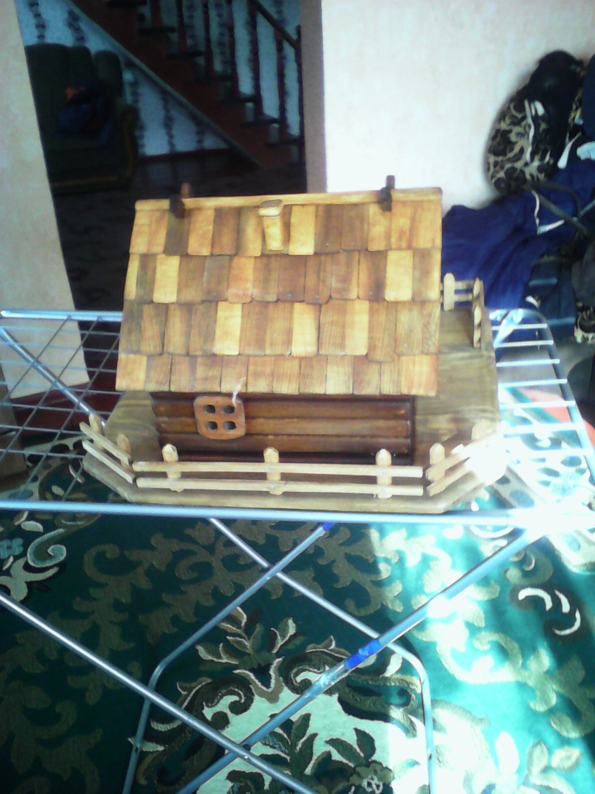

ps:добавлю ще пару фоток стола и кормушкі.
