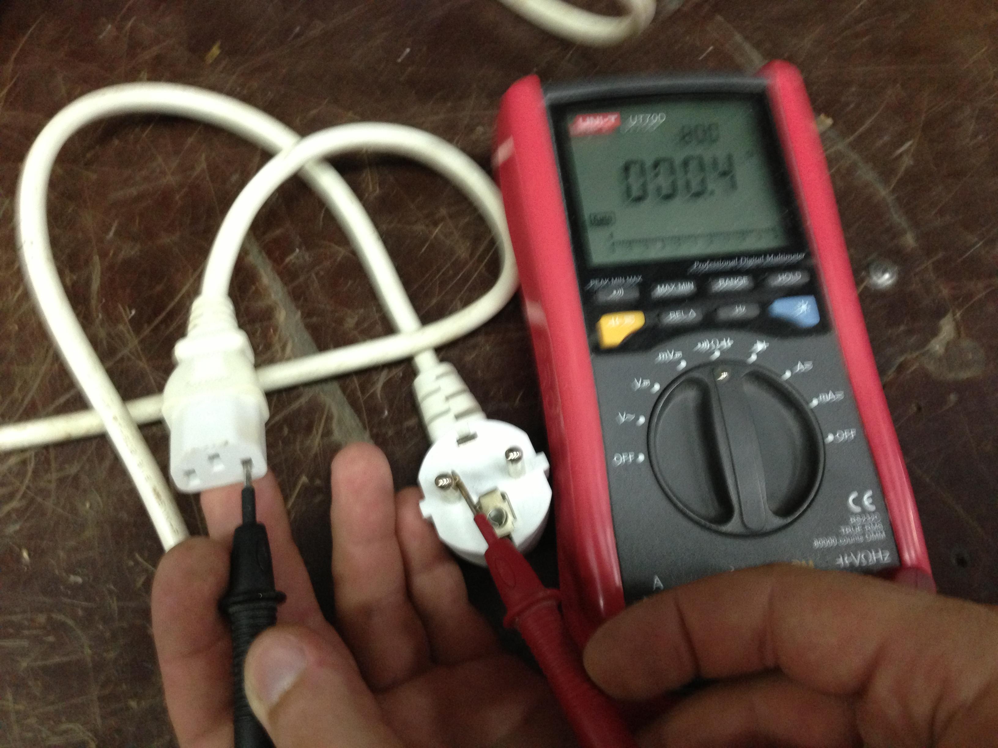

Сфотографировал. (сори за качество телефоном:))

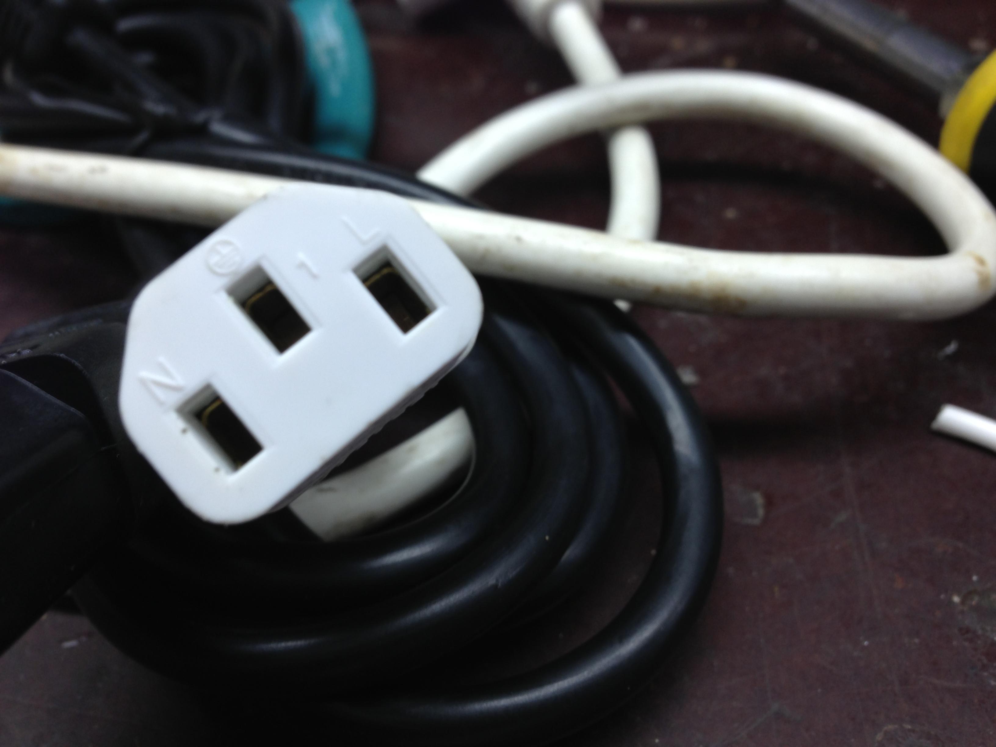

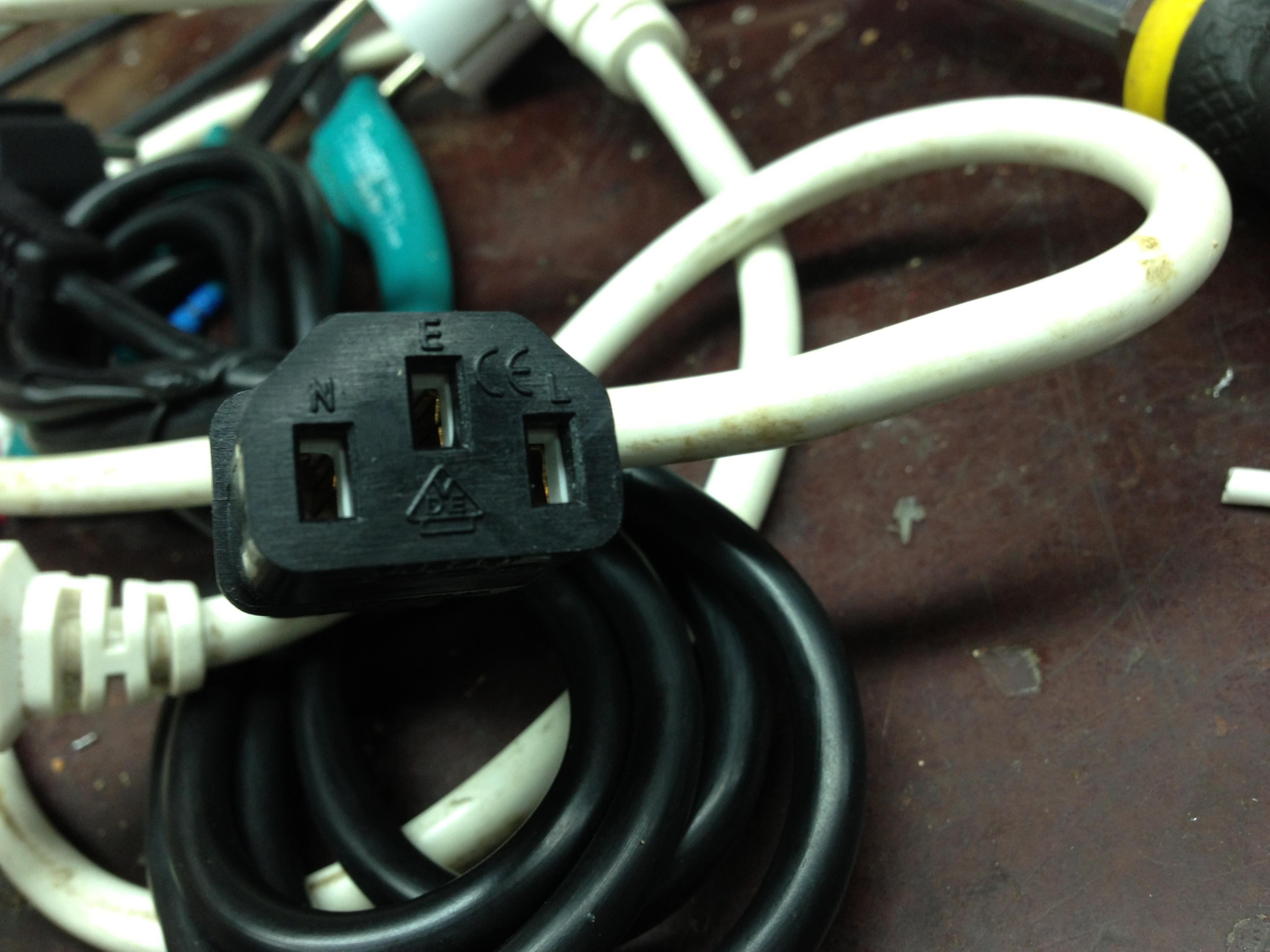

На третьей странице данного топика было фото.
(у меня в руках такая же вилка)
А тут такое:
Сфотографировал. ...
Какие будут разумные рекомендации, кроме как ЗАБИТЬ?
(на положение фазы в розетке)
snickers, единственно правильное решение - делать так, как удобно. Соединение неполярное, изоляция на фазе и нейтрали должна быть идентичная.

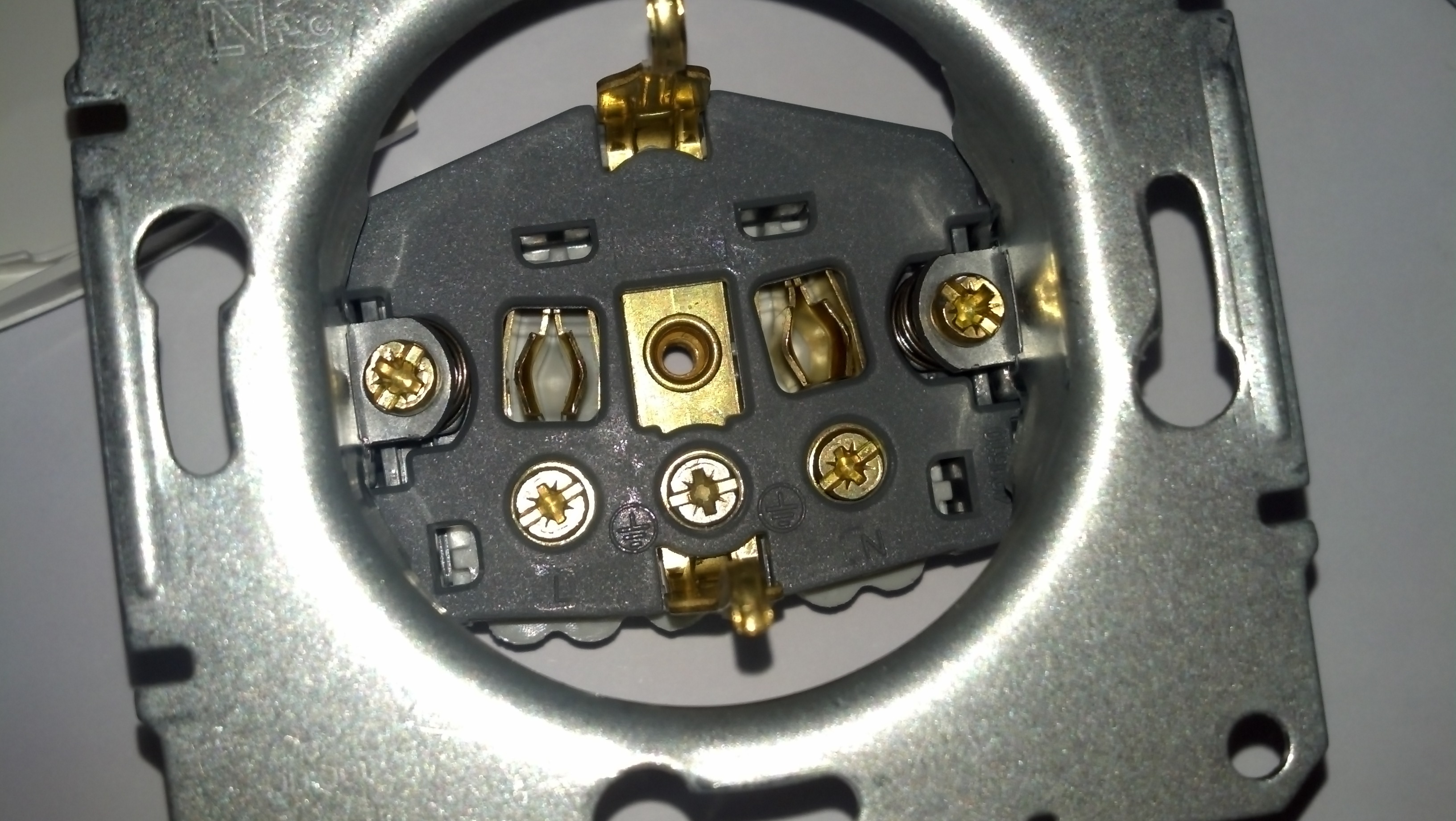

А вот как объяснить маркировку на розетке Schnaider Sedna, если всё правильно смотреть спереди, то выходит, что фаза слева, или смотреть нужно вверх ногами?
