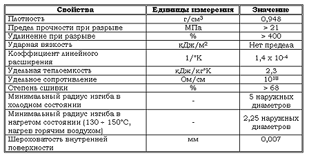

Подскажите, предложили трубу JAKKO terma по шесть гривен, сказали полиэтиленовая с кислородным барьером, сталкивался кто то, есть информация о ней

Как-то стремно для себя такую трубу покупать. Не понятно насколько эффективный этот кислородный барьер и есть ли он там вообще - вот как это проверить? Да и коэффициент линейного расширения не радует. И что-то мне подсказывает, что по шесть гривен высока вероятность покупки подтелки.

Выпускаемые Европейскими фирмами – “Wirsbo”, “Solvay” в которую входит компания “Padanaplast” с продуктом “Polidan”, “Rehau” – трубы из сшитого полиэтилена имеют антидиффузионный барьер, выполненный из пленки этиленвинилового спирта (EVOH) толщиной 0,1 ? 0,2 мм, на которую при экструзии наносится наружный и внутренний полиэтиленовый слой из PEX-b, выполняющий защиту этиленвиниловой пленки от механических повреждений.

Рехау имеют РЕХ-а сшивку. И Вирсбо вроде бы тоже. Инфа Ваша неактуальная....

Если написано есть - будем верить, что он есть. Как проверить эффективность - только во времени, иначе никак....
