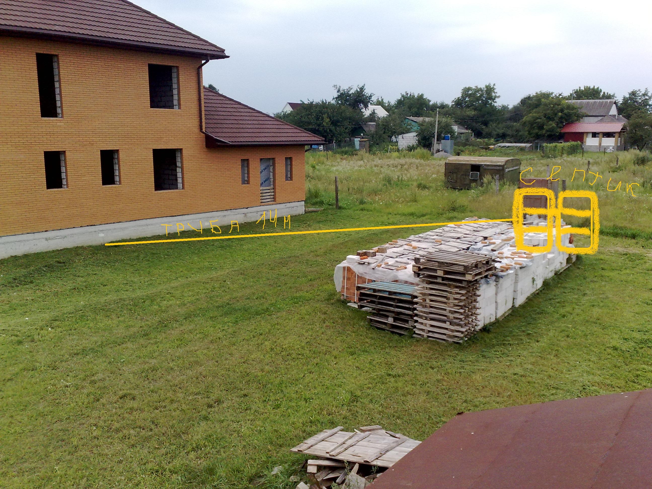

Александр! Опубліковано: 28 січня 2012 Автор Поділитись Опубліковано: 28 січня 2012 вот фото участка Посилання на коментар Поділитися на інших сайтах More sharing options...
Александр! Опубліковано: 29 березня 2012 Автор Поділитись Опубліковано: 29 березня 2012 ребята зарезервировал 6 колец 1.5 м и крышки для них! надо сейчас вырыть под них две шахты по три кольца, чтобы сразу привезти и установить! Выше на фото видно место установки септика! Вопрос 1 наружный диаметер кольца 1.68 м - какого диаметра делать шахту? 2 на сколько нужно углубить кольца от верхнего уровня земли? 3 какое растояние должно быть между двумя шахтами? 4 можна ли эти шахты сделать по линии забора, половина кольца с одной стороны забора, а половина с горловиной с внутренней стороны? Спасибо! Посилання на коментар Поділитися на інших сайтах More sharing options...

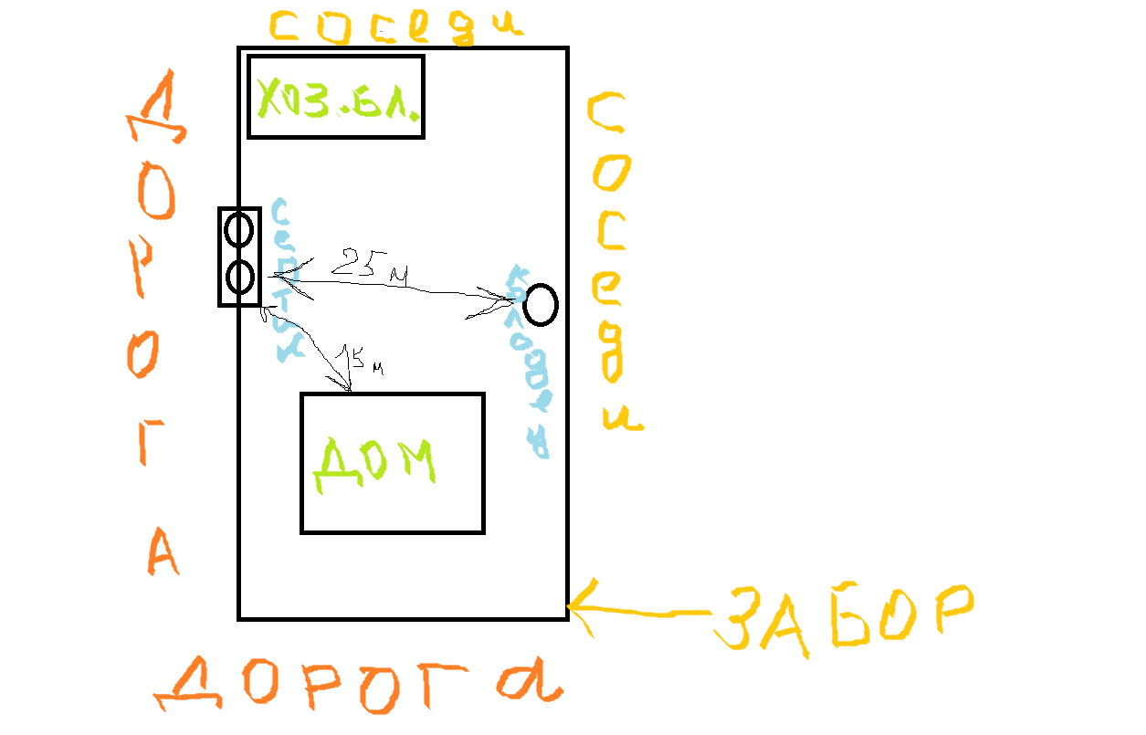

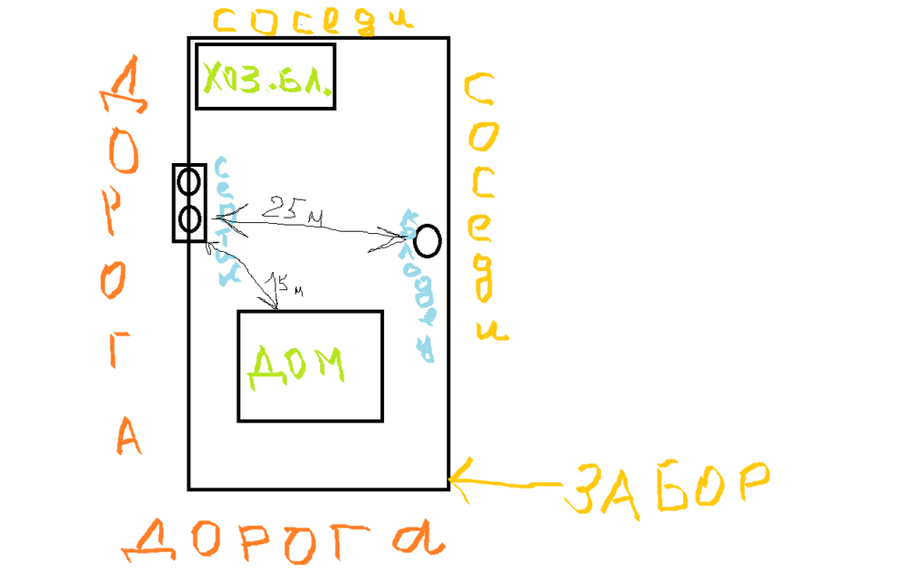

Александр! Опубліковано: 1 квітня 2012 Автор Поділитись Опубліковано: 1 квітня 2012 ребята чтоб было болие понятно фото и общая схема фото 2 где что! извините за качество хочу всетаки с Вашей помощью определиться с местом для септика (две шахты по 3 кольца 1.5м)! можна ли его расположить как на схеме под фундаментом забора, или нет? подскажите как правильно, просто хочеться подальше жду советов! спасибо! Посилання на коментар Поділитися на інших сайтах More sharing options...
Gidra Опубліковано: 2 квітня 2012 Поділитись Опубліковано: 2 квітня 2012 ребята чтоб было болие понятно фото и общая схема фото 2 где что! извините за качество хочу всетаки с Вашей помощью определиться с местом для септика (две шахты по 3 кольца 1.5м)! можна ли его расположить как на схеме под фундаментом забора, или нет? подскажите как правильно, просто хочеться подальше жду советов! спасибо! Не под фундаментом забора...а под забором.... Можно....Только приподнять чуток профнастил ( или что там ), чтобы можно было крышку люка открыть.... Единственный нюанс- если там предполагается фильтрующий колодец- желателен доступ внутрь- для человека....То есть -не просто крышку сдвинуть- а и попасть вовнутрь... 1 Посилання на коментар Поділитися на інших сайтах More sharing options...
Вадим (spb) Опубліковано: 2 квітня 2012 Поділитись Опубліковано: 2 квітня 2012 Не под фундаментом забора...а под забором.... Можно....Только приподнять чуток профнастил ( или что там ), чтобы можно было крышку люка открыть.... Единственный нюанс- если там предполагается фильтрующий колодец- желателен доступ внутрь- для человека....То есть -не просто крышку сдвинуть- а и попасть вовнутрь... У него полуторные кольца а крышки он хочет "повернуть" на свою территорию. 1 Посилання на коментар Поділитися на інших сайтах More sharing options...
