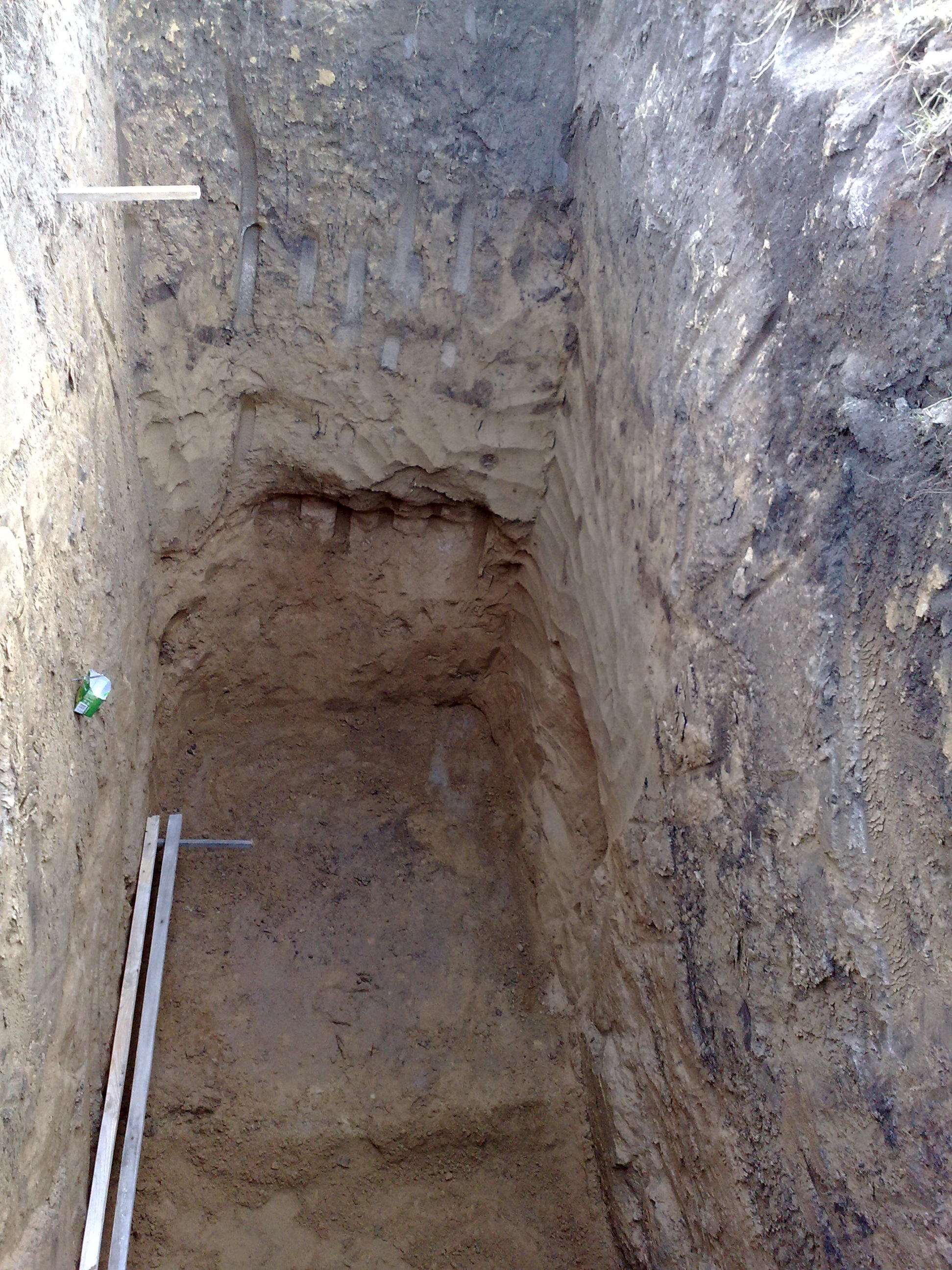

Александр! Опубліковано: 17 квітня 2012 Автор Поділитись Опубліковано: 17 квітня 2012 Давайте пойдем другим путем - Вы предоставите свое видение котлована с размерами и обоснованием почему - а мы посмотрим и скажем да или нет. фото котлована глубина 3.85 ширина 1.90 длина 3.9 под первый колодец, там уровень на 10 см выше глина, делаем бетонное основание, или потом в кругу залить, а под второй колодец на 10 см ниже идет уже песок, делаем основание с крупной щебенки - и круг ставится на щебенку просто? или нужно по другому? Посилання на коментар Поділитися на інших сайтах More sharing options...
Вадим (spb) Опубліковано: 17 квітня 2012 Поділитись Опубліковано: 17 квітня 2012 фото котлована глубина 3.85 ширина 1.90 длина 3.9 под первый колодец, там уровень на 10 см выше глина, делаем бетонное основание, или потом в кругу залить, а под второй колодец на 10 см ниже идет уже песок, делаем основание с крупной щебенки - и круг ставится на щебенку просто? или нужно по другому? 3,85 не глубоко? Насколько еще дно поднимется? Если по дну заливать то по хорошему с арматурой. Проще чем площадку заливать наверное. И дешевле. По ширине и длине нормально- полуторные влезут. Да круг на щебенку. Можно и вокруг потом щебенкой отсыпать - площадь фильтрации (контакта с грунтом воды) больше будет. Посилання на коментар Поділитися на інших сайтах More sharing options...
Александр! Опубліковано: 15 травня 2012 Автор Поділитись Опубліковано: 15 травня 2012 всем привет! ребята не писал потому как засыпало мою яму, когда пошли дожди, та сторона ямы на которую ексковатор выкидывал грунт, рухнула вниз, половину ямы засыпало, на днях опять заказывал екскаватор он опять выкопал сколько мог, я лопатой подровнял думал завтра залить площадку под первую шахту из трех полутораметровых колец, а под другую дренажную также из трех полутораметровых колец сделать отсыпку из крупного щебня и потом краном установит кольца с крышками! А на завтра и не только передали дожди!!!!!! ребята, что делать?????????? Посилання на коментар Поділитися на інших сайтах More sharing options...
Hopira Опубліковано: 15 травня 2012 Поділитись Опубліковано: 15 травня 2012 всем привет! ребята не писал потому как засыпало мою яму, когда пошли дожди, та сторона ямы на которую ексковатор выкидывал грунт, рухнула вниз, половину ямы засыпало, на днях опять заказывал екскаватор он опять выкопал сколько мог, я лопатой подровнял думал завтра залить площадку под первую шахту из трех полутораметровых колец, а под другую дренажную также из трех полутораметровых колец сделать отсыпку из крупного щебня и потом краном установит кольца с крышками! А на завтра и не только передали дожди!!!!!! ребята, что делать?????????? Собаки лают, а караван идет (с), слышали такое выражение? В строительстве, как я заметила всегда так - то дожди передают и они все планы портят, то жара стоит такая, что строители отказываются что-либо делать, то поставщики материалов, з...цы, подводят капитально - НО: НАША ЗАДАЧА СТРОИТЬ ПЛАНЫ И МАКСИМАЛЬНО СТАРАТЬСЯ ИХ ВОПЛОЩАТЬ В ЖИЗНЬ. В общем, действуйте как наметили, а там посмотрите по обстоятельствам. Посилання на коментар Поділитися на інших сайтах More sharing options...
Александр! Опубліковано: 15 травня 2012 Автор Поділитись Опубліковано: 15 травня 2012 я переживаю что залью дно для первой шахты, а под вторую засыплю щебенку - и от дождя чтоб опять не рухнуло, а кольца получается сразу ставить нельзя, нужно чтоб бетон хоть немного прихватился а это дня 3 минимум, как я думаю, вот в чем нюанс уже подумал может кольца без бетонного и щебенчатого основания поставить, но это получается не правильно, они же тогда наверное просядут? Посилання на коментар Поділитися на інших сайтах More sharing options...
beavis Опубліковано: 15 травня 2012 Поділитись Опубліковано: 15 травня 2012 кольца получается сразу ставить нельзя, нужно чтоб бетон хоть немного прихватился А почему нельзя? Как по мне, то кольцо сразу в бетон и влипнет - считайте монолитное дно хорошо слепленное с кольцом... У меня другой вопрос - в чем проще продолбать дырку - в кольце или крышке? Так как есть вариант кольца закопать до уровня входа трубы, а саму трубу завести сверху в бетонную крышку. Там где люк - выложить из кирпича горловину до уровня земли.... Посилання на коментар Поділитися на інших сайтах More sharing options...
Александр! Опубліковано: 15 травня 2012 Автор Поділитись Опубліковано: 15 травня 2012 А почему нельзя? Как по мне, то кольцо сразу в бетон и влипнет - считайте монолитное дно хорошо слепленное с кольцом... ну тогда нужно сразу, пока бетон свежий, а как это сделать, я имею ввиду кран же не будет стоять и смотреть как я бетонирую площадку а по другому как? Посилання на коментар Поділитися на інших сайтах More sharing options...
beavis Опубліковано: 15 травня 2012 Поділитись Опубліковано: 15 травня 2012 ну тогда нужно сразу, пока бетон свежий, а как это сделать, я имею ввиду кран же не будет стоять и смотреть как я бетонирую площадку а по другому как? Если мешать бетономешалкой, то это займет 20 минут. Замес, в тачку вылили, подвезли, вылили в яму, разровняли кое-как И так пару замесов. Это ж не штукатурка в ноль Можно еще арматуры немного кинуть для прочности. Вместо тачки можно юзать деревянные носилки с бортиками, с детсва помню такой девайс 1 Посилання на коментар Поділитися на інших сайтах More sharing options...
Александр! Опубліковано: 15 травня 2012 Автор Поділитись Опубліковано: 15 травня 2012 а как в свежем бетоне выставить по уровню кольца, не может быть такого что поставлю первое кольцо все нармально, а когда начну устанавливать следующие гдето просядет? и как быть со щебнем, под дренажный колодец, просто под одну сторону высыпать с машины а там разровнять на пол ямы, и на него прямо ставить кольца? Посилання на коментар Поділитися на інших сайтах More sharing options...
beavis Опубліковано: 15 травня 2012 Поділитись Опубліковано: 15 травня 2012 а как в свежем бетоне выставить по уровню кольца, не может быть такого что поставлю первое кольцо все нармально, а когда начну устанавливать следующие гдето просядет? и как быть со щебнем, под дренажный колодец, просто под одну сторону высыпать с машины а там разровнять на пол ямы, и на него прямо ставить кольца? Ну если земля относительно ровная, то поплыть не должны. Мы под панели делали раствор с речного песка, он настолько быстро садится, что пока его разложили и сверху положили панель - ни капли не выдавило (с пластификатором растекается, как гель). По щебню - я б делал так, как Вы говорите. С попыткой утрамбовать хоть немного, хотя щебень трамбовать...... Посилання на коментар Поділитися на інших сайтах More sharing options...
Вадим (spb) Опубліковано: 15 травня 2012 Поділитись Опубліковано: 15 травня 2012 я переживаю что залью дно для первой шахты, а под вторую засыплю щебенку - и от дождя чтоб опять не рухнуло, а кольца получается сразу ставить нельзя, нужно чтоб бетон хоть немного прихватился а это дня 3 минимум, как я думаю, вот в чем нюанс уже подумал может кольца без бетонного и щебенчатого основания поставить, но это получается не правильно, они же тогда наверное просядут? Ставьте опалубку. Или ставьте так. По большому счету уровень бетонным кольцам не особо нужен, крышку (которая бетонная на кольцо) можно бетоном подравнять, и ровно крышку пластиковую положить. Кольцо и правда можно в сырой бетон воткнуть. Если бетон отлит по щебню, то вполне себе монолит получится. 1 Посилання на коментар Поділитися на інших сайтах More sharing options...
