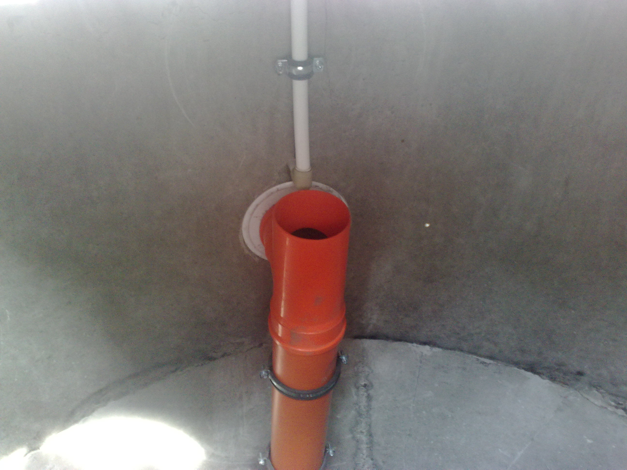

ligio Опубліковано: 5 квітня 2012 Поділитись Опубліковано: 5 квітня 2012 Перегородку посередине. Что бы все водоплавающее сверху плавало в одной половине. И весь осадок там выпадал. Ой, а не проще так сделать. а зачем тоненькая трубочка? Посилання на коментар Поділитися на інших сайтах More sharing options...

naupv Опубліковано: 8 квітня 2012 Поділитись Опубліковано: 8 квітня 2012 а зачем тоненькая трубочка? К септику предусмотрен компрессор, вот по этой трубочке и подается воздух. 1 Посилання на коментар Поділитися на інших сайтах More sharing options...
