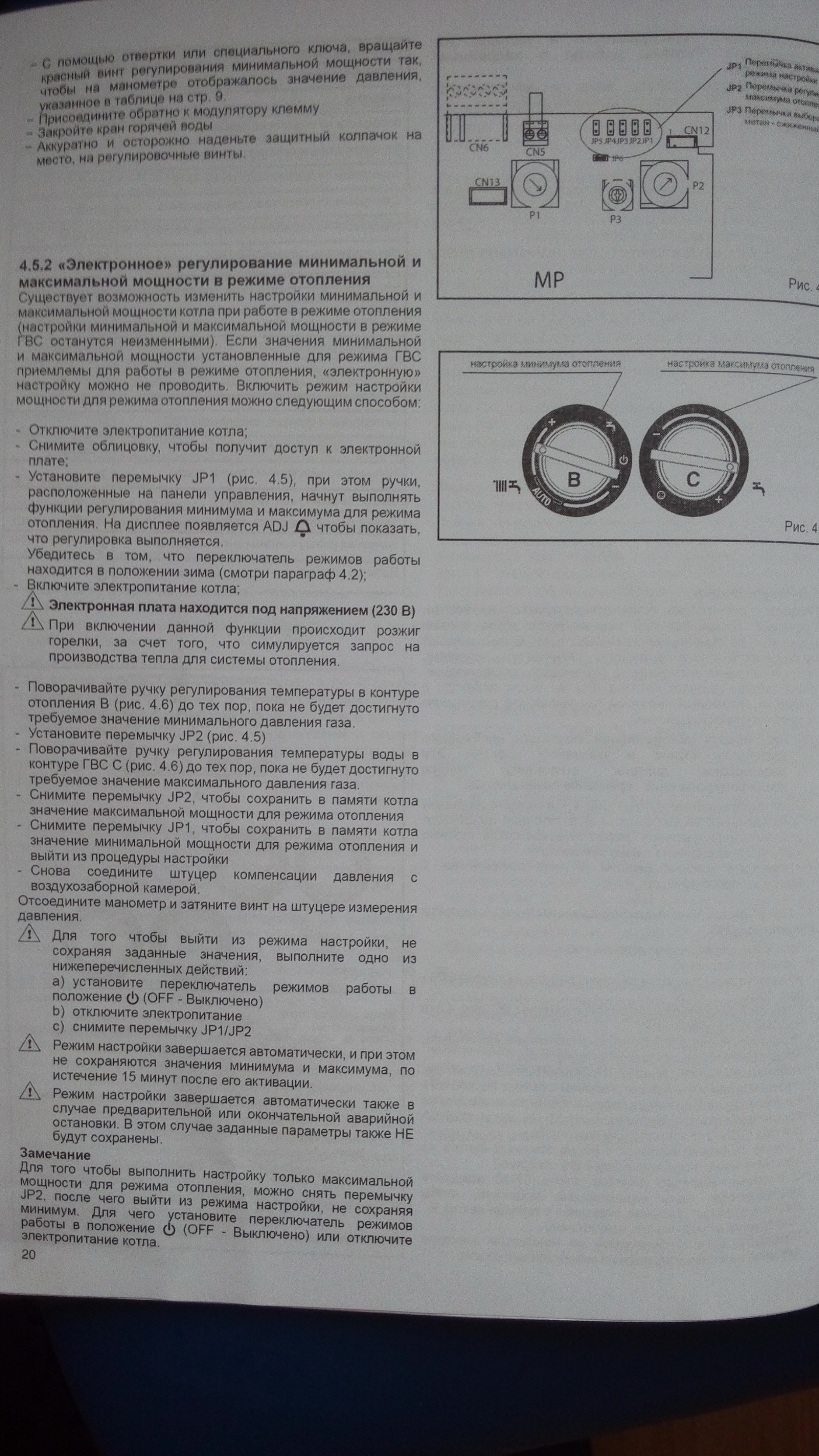

У меня Беретта Сити 24 csi, прочитал в инструкции что можно уменьшить мощность котла в настройках. У меня площадь помещения 88метров, а котел на 24квт, если я уменьшу его мощность скажем до 12квт, это даст мне экономию газа? Спасибо.
це дасть вам зменшення тактування
котел зможе працювати в карщому для нього режимі

У меня более современная Беретта чем Ваша, в мануале написано как уменьшить мощность, но я так понял что нужно какоето доп оборудование иметь для этого?
Кто-то может мне помочь с уменьшением мощности котла с 24 до 12 киловатт, либо по телефону проконсультировать как это сделать. Готов отблагодарить материально. Спасибо.
скиньте фото цього пункту з мануала
все одно вам мою тему читати
це регулювання потужності є у всіх беретах, як старих так і нових
але воно недостатнє як на мене
воно не суттєво знижує потужність, саме тому я придавив потужність на газовій горєлкі
щоб побачити наскільки саме знизиться подача газу, Вам треба U-манометр - можете зробити самі, як я
можу запропонувати Вам експеримент провести
обмежіть подачу газу краном, закрийте повністю і ледь ледь привідкрийте
спіймайте той момент , коли котел буде розпалюватися і працювати, та при цьому матиме менше полум"я бо фізично не вистачатиме газу
і подивіться на тактування, як воно зменшиться
це і буде орієнтир на майбутній результат

Beretta CIAO 24 CSI SMART. Во многих руководствах, указан ка JP2 "Перемычка для обнуления таймера контура отопления". Описание www.c-o-k.ru/library/instructions/beretta/gazovie-nastennie-kotly/3093/17813.pdf.
Вот человек обратился с таким же вопросом, только не знал в чём причина (ссылка устарела).
PS: заметил, что инструкции на старые модели расписаны более детально.
Добавлено через 3 минуты
цей мануал немає ніякого відношення до Вашого котла.
У вас Чао, а то на супер ексклюзив
Я понимаю, но меня заинтересовало ключевое слово "таймер системы отопления" на JP2, а встречается этот таймер во многих моделях. Просто не везде досконально описан, а вот почему, я и хочу узнать!
(ссылка устарела)
