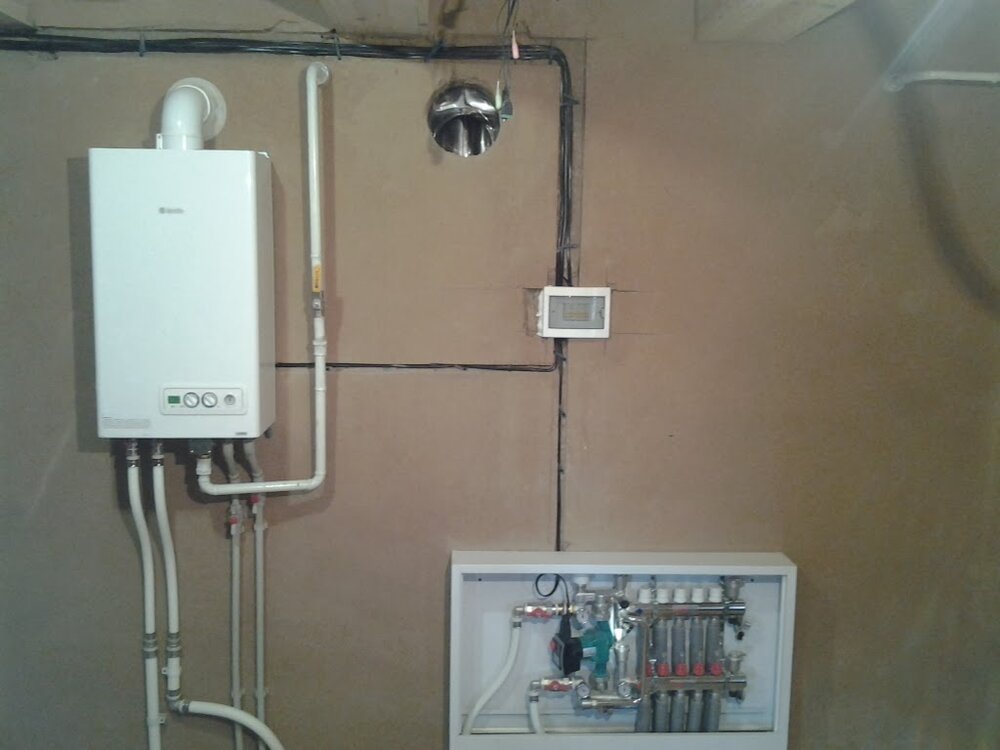

Запустил и я свой котел Beretta City CSI 24.
Слышал много разных мнений от продавцов, но посмотрел видео по устройству котла на
и подумал что вполне достойные котлы.
Дом 50 м2. Дерево с глиной, обложен кирпичом.

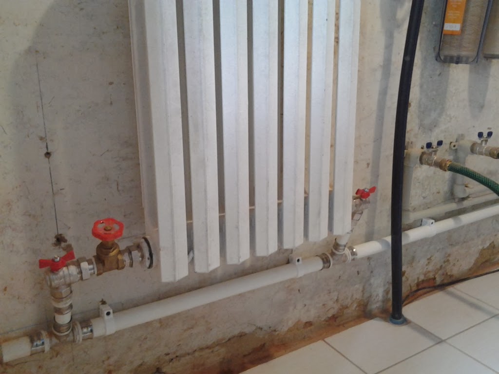

СО - основное отопление теплым полом (16 мп труба + 10 см. шаг) + резервное чугунные радиаторы под окнами в ширину оконных проемов. Часть дома (ванная и кладовая) пару лет как сделаны эл. теплые полы и там в основном работают радиаторы.
Система однотрубка из 32-й мп трубы Валтек с отводами 26-й трубой на радиаторы.
Регулировка протока - вентиль. Каждая батарея отсекается двумя шаровыми кранами.
Обьем системы около 100 литров воды.

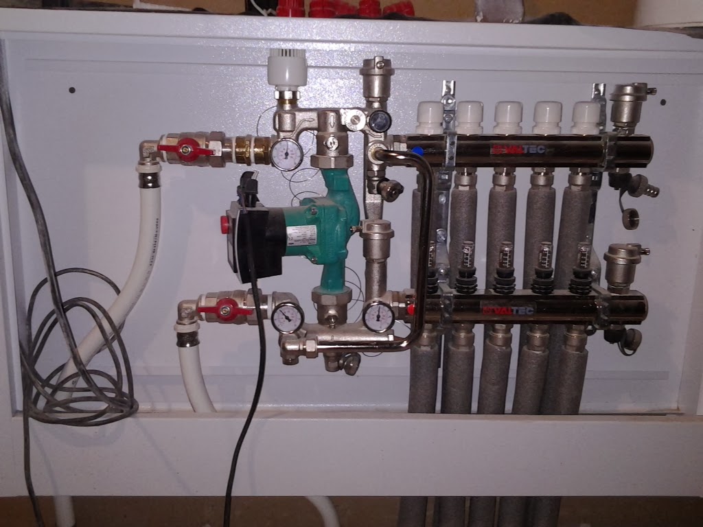

Теплый пол - смесительный узел Valtec Combi + коллекторы Valtec с расходомерами. Управление температурой пола - работает. :)
Котел Beretta City 24 CSI, работает, греет систему, за счет достаточного количества воды не тактует часто, т.е. разжигается быстро поднимается температура на 4-6 градусов, а потом переходит в режим минимальной мощности и греет остальные 3-4 градуса около двух минут.
Приготовление ГВС без проблем - открыл кран, температуру выше 50С набирает достаточно быстро, секунд за 10-15, у меня длинная трасса через два полотенцесушителя, так что реально вода в кране есть через минуту (но это у меня специально так сделано чтобы нагревать полотенцесушители).
Сейчас отопление выставлено на +45, стартует как температура падает до 35. Системой доволен, работает. Газа сжигает около 10 кубов в сутки.
Котлом Beretta City 24CSI доволен. Горячая вода есть. Отопление есть. Работает и слава богу.

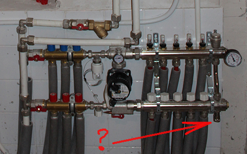

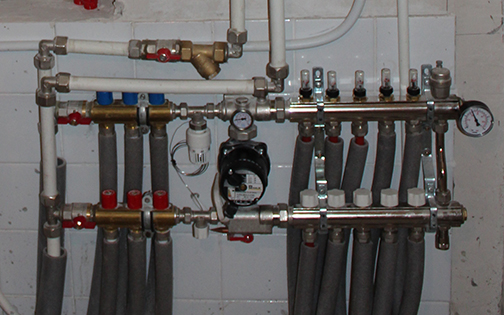

О, колега! Вы попали!:lol:
Вопрос №1: Развоздушка на нижнем колекторе что-то дала? Выходил через нее воздух?
№2:
Как выставлено? Когда кручу ручку - температура не меняется.
№3(самый главный): Что-то регулировали в котле?
№4: Расходомеры. Регулировали так что-бы поплавки стояли на одном уровне(у меня 2.0л/мин, на первой скорости насоса)? Как себя ведет при этом вода в колбе расходомера? В меня она в каждой колбе на разных уровнях.
№5: Сколько метров трубы ТП? Как быстро полы набирают температуру в 40градусов?
№6: Давление воды в водопроводе? У вас станция своя?
На это не заморачивайтесь, главное поплавки чтоб живые были, бывает воды в колбе и вовсе нет.
если стоит комнатный программатор, то так и должно быть, ручку на АВТО.
№2: Как выставлено? Когда кручу ручку - температура не меняется.
1. Воздух свистел везде, простите не знаю где точно. Около часа после запуска полов еще подтравливал. В первый запуск запускали насос на максимум для того чтобы выгнать весь воздух.
2. Температуру регулирую на котле, регулируется верхний предел, сейчас нагревается до +46C. Комнатного термостата/программатора у меня нет.
3. Ничего в котле ни я, ни монтажники отопления не трогали. Возможно что-то проверял или регулировал сервисник, но я не уверен, пуск котла без меня делали. Это в селе дом, там у меня рабочий мой представляет мои интересы.
4. Регулировали расход в линиях так чтобы все было на одном уровне расхода, сбалансировали линии, сейчас на насосе (Wilo Stratos Pico) показывает 1 л/минуту, и расходомеры показывают 1 л/минуту (мне больше не надо сейчас, вода не остывает 34 подача / 28 обратка), в комнатах 21-20. Расходомеры ровненько 1л/мин показывают.
5. Коллектор на 5 линий, смонтировано 5 линий по 47-52 метра, укладка улиткой (ох я и напарился рисовать как ее укладывать) труба 16 мп валтек. Температуру на подаче в полы +40 или даже выше запустили монтажники (они когда приехали в доме +11 было, спать холодно, а работ по отоплению дней на 4-5 было), за ночь пол нагрелся так что был ощутимо горячий и утром они отключили все остальное отопление кроме полов.
Сейчас показывает температуры: подача в узел смешения - +38, обратка в систему +26, подача в пол +31. В гостиной +21, в спальне +20. Батареи отключены. Работает в этих комнатах только пол.
Давление воды в водопроводе: 2.5 - 3 атм. (на 2.5 стартует насос и докачивает воду опять в 150 литровый гидроаккумулятор). Станция своя, точнее отдельно насос водолей в колодце + реле давления + гидроаккумулятор в кладовой/бойлерной. Синий бак на 150 л. на полу и есть гидроаккумулятор. Красный бак на подставке - это расиширительный бак для СО (емкость системы общая около 100 литров, расш бака в Беретте мне не хватило), но я специально делал систему с большим количеством воды чтобы уменьшить тактование котла.

Для этого и для большего удовольствия в будущем, а не мучения, изучайте программу Архикад.
Я свои 5 веток по 60-80м раскладывал 30 минут. Примечательно, что сразу при раскладке видишь метраж трубы.
Когда переходил с Автокада на Архикад плевался почти месяц, но потом сказал больше в Автокаде работать не буду:D. Тоесть месяца по вечерам достаточно(ИМХО для Вашей професии:twisted:)
А не тактует у вас водолей? Хотя может с 150л гидроаккумуляторм... У меня 1,5-3 Станция и бак на 100л. Грешу на проблему с ГВС на давление воды. Хотя последнее время заметил что при нагреве СО на отметках которые до режима "АВТО" Котел уходит в ошибку. Тоесть нормальный режим котла только при СО более 55градусов.
У меня суммарно получается 4 воздушника в полах, два в узле смешения и два на коллекторах. Плюс один в котле. Плюс один в трубе отопления в высшей точке (над входной дверью в дом). Итого 6 воздушников в системе.

За допомогою манометра перевірив мінімум і максимум, в тому числі і електронний. 120 і 15, як по книжці. А гаряча вода так і не пішла...:cry:
Не пошла вообще? Или надо спускать?
Какое расстояние кстати от котла до крана ГВ?
У вас горячая вообще не идет? Или через какое-то время выходит на температуру? Какой проток литров в минуту? Померять можно литровой банкой :) и таймером. И какая дельта температур, откуда вода - напрямую из колодца или скважины, или из водяного аккумулятора?
Кстати у беретты есть функция предварительного прогрева ГВС включается переводом регулятора ГВС в зону смайлика, в инструкции написано, и тогда котел всегда я так понимаю держит теплообменник ГВС горячим. Правда это скорее сэкономит несколько секунд при старте разбора горячей воды, типа прийдет не через 15 секунд горячая а через 10.
Кажется что датчик горячей воды не настроен или не работает.
Вода из скважины - 8-10град.
Если котел греет на отопление, проблем нет. Переключает на воду и вода горячая.
Если просто открыть кран, то пока температура теплообменника не упадет до 12град не загорается горелка. При 12град загорится, догреет до 60град.(при этом вода бежит) - тухнет - и опять падает до 12-14.
до точки забора(на том же этаже) - 8м. Про смайлик знаю. Уже инструкцию на память изучил. Результат тот же.

Похоже что вы правы про датчик температуры, надеюсь что есть кому тут вам помочь из сервисников.
Про регулировочный кран. У меня на узле смешения их два, один это защитный который при превышении некого уровня давления (при перекрытии всех линий пола) отправит воду через байпас. И второй это балансировочный который регулирует соотношение холодной/горячей воды для подмеса по предварительному расчету подачи и температур.
www.valtec.ru/document/article/nastrojka-uzla-combimix.shtml
Вот тут описано.
Все смахивает на это. Когда ставил себе Беретту майнут, датчик вышел из строя на первых месяцах работы. Симптомы были те же, что Вы описали. Цена вопроса 15 у.е. меняется легко самому.

:Yahoo!::Yahoo!::Yahoo!: ЗАРАБОТАЛО!!! Теперь и я с гор.водой!!:D
Діло було так...
Я вже повністю впавши у відчай пишу маляву Ахмеду Магомедову(дядько з ютуба, гарно розповідає про котли Беретта), що так і так немає води. Чекаю пару днів... Тут приходить лист.
Пише:
Здравствуйте!
датчики бракованными бывают очень редко по статистике, но теоретически возможно. Интересно почему котел так долго не включается повторно.
Кстати о логике.
Это может быть из-за системы дымоудаления.
У Вас дымоход коаксиальный?
Длина по горизонтали?
Если раздельный, то каковы длины и дымоудаляющей и воздухозаборной труб?
Для проверки временно погоняйте котле с открытой камерой сгорания.
Как ни парадоксально длительные задержки включения турбо котлов бывают по причине повышенного сопротивления в системе дямоудаления и/или воздухозабора.
Я прилітаю додому. Розбираю всю обшивку. Запалюю... і, о, чудо, все працює.
Потім закриваю тільки камеру горіння - не запалюється. Я прислухуюся - перостат димовидалення не клацає.
Роздобую стіну, витягую трубу. Точніше 42 флянець з труби. Включаю. Все працює.
Що цікаво, так із 44 флянцем теж не горить. Залишив без них.
