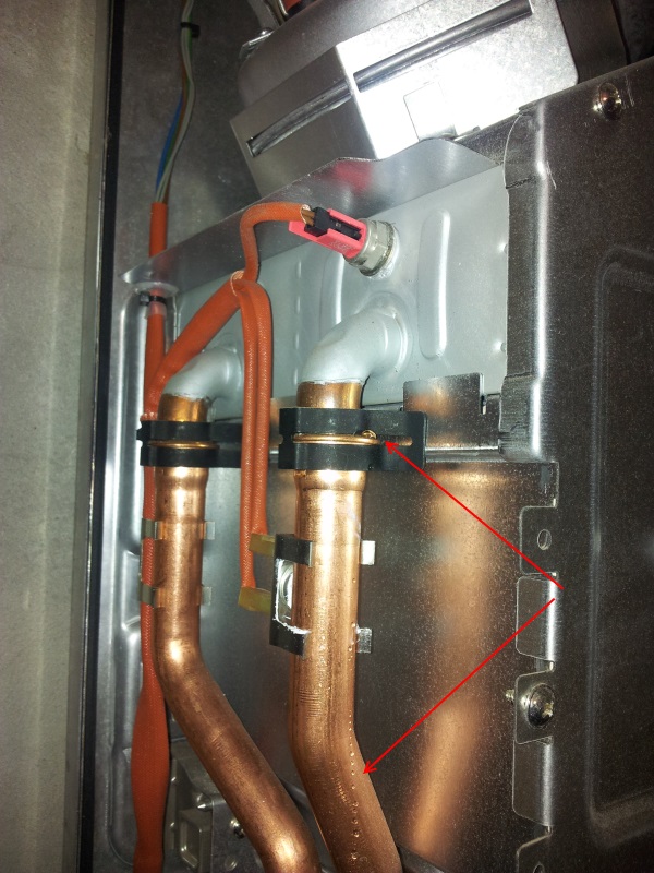

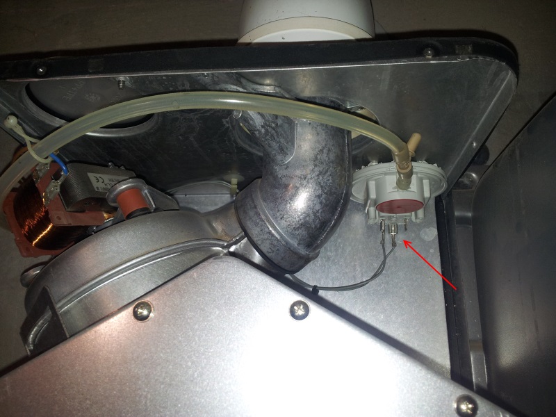

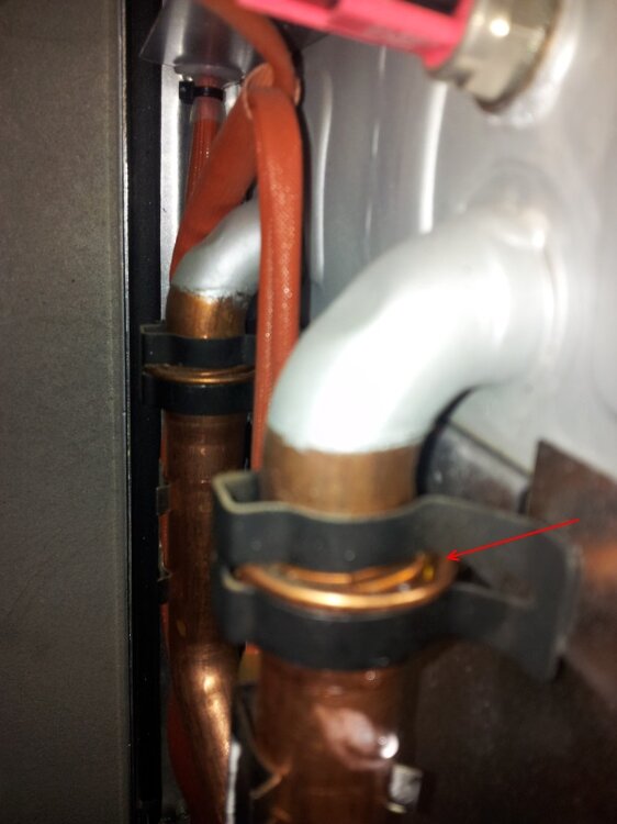

Всем доброго времени суток.
Вот и начались первые, довольно таки существенные проблемы с котлом.
Где-то с месяц назад появились проблеммы с котлом, которые заключались в том, что визуально (по индикаторам) все отлично, но розжиг не происходил ни в режиме вода, ни в режиме отопление.
Вызвал мастера, тот все перепроверил и был в замешательстве, т.к. все было отлично, но потом выяснилось что начал как-то "подвисать" пресостат дымоудаления. Проблема решилась отключением/включением пресостата, необходимо было просто отключить разъемы и сразу же подключить.
После этого котел проработал где-то месяц и вчера проблема повторилась. Отключал и подключал пресостат я уже самостоятельно, но проблема похоже малость усугубилась, т.к. после переподключения запустил котел не ставя кожух и крышку и все было нормально, но после установки кожуха и всего остального он перестал стартовать, в конечном итоге разбирал котел 3 раза.
В результате неоднократного разбирания котла обнаружил еще одну проблему, которая заключается в том, что подтекает вода на соединении трубки из змеевика и медной трубки которая идет дальше. Визуально похоже на то, что это запресованое соединение малость выдавило и образовалась щель. Фото прилагаю.
Мастера планировал вызывать во второй половине сентября для полного ТО, но похоже прийдется раньше.
Хотелось бы узнать, меняются ли эти трубки или перепресовываются как-то?
По прессостату - на Вашем фото просматривается капелька, вот попадание влаги в прессостат и делает свое черное дело. Сейчас такая погода, что образование конденсата возможно, но ему у Вас некуда деваться. Нужно поставить конденсато-улавливающий стакан или, на крайний случай, в самой нижней точке трубочки сделать раскаленной иголкой аккуратную дырочку, чтоб тудой конденсат уходил, ну и прессостат я б поменял (он не на столько дорог как вызов мастера).
По течи, то важно определить это течь между патрубками, которые крепятся на клипсе, тогда прокладку поменять, если же сверху, на вальцовке теплообменника, то скорее всего прошлой зимой во время холодов, были отключения света и теплообменник приморозило. Теоретически можно запаять, если не получится то грозит замена теплообменника.
поддержу на все 100
Капелька, которая выступает из соединения трубок? Я просто других не видел там. Неужели эта капелька влияет на прессостат?
А можно пример такового, или ссылочку на почитать. А то как-то не могу найти.
Да, течь именно из этого места, на стыке патрубков. Я не знаю как они там правильно соединяются, но визуально похоже там что-то выдавило, возможно это и есть прокладка о которой вы говорите.
Мастера в любом случае буду вызывать на полное ТО перед сезоном отопления и заодно поменяю прессостат и прочее.

kotel.kr.ua/rdd/sitpresostat033/
вот прессостат - у вас скорее всего такой
ну а по поводу течи разбираться надо
kotel.kr.ua/Ariston/Ariston65104623/ - конденсатосборник
