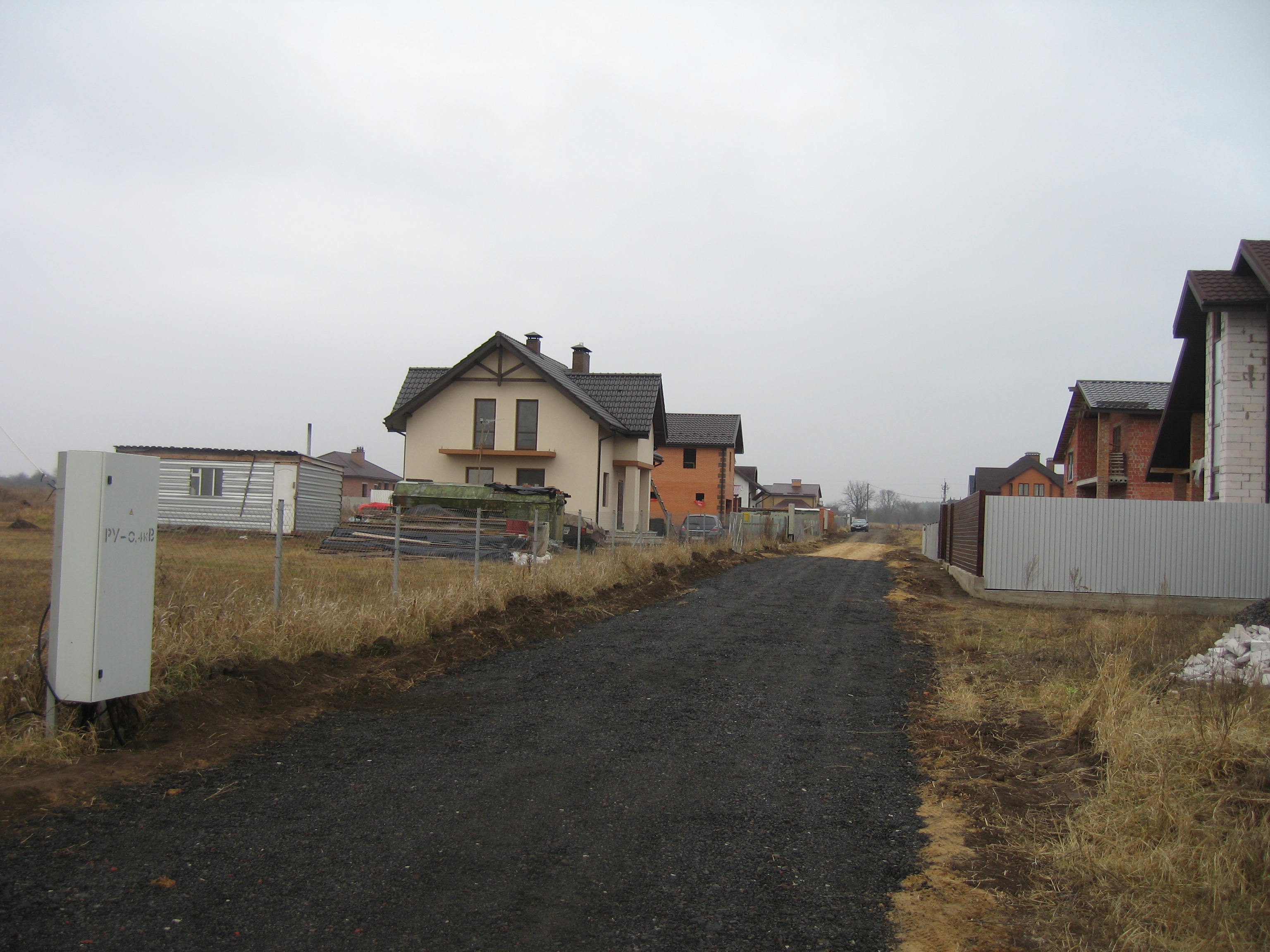

А как вы делали учет для каждого абонента?
Где устанавливаются счетчики если идет один общий кабель в земле?

Все счетчики находятся в распределительном щите (как на фото), а уже от них идет кабель в дом. Обязательное требование РЭС - счетчики должны находиться снаружи, учитывая что столбов нет, вот поэтому имеем таких два ящика - один вначале улицы, другой в конце. Для каждого свой учет, свой счетчик, по которому идет оплата. Еще у нас установлена в ТП маршрутизатор (не знаю, как он грамотно называется, специалисты подскажут) - ежемесячно снимаются показания каждого счетчика, мы даже в РЭС не ездим. Счет на оплату приходит на электронную почту.
Красивая фотка.
А если немножно не по теме, вы дорогу сами делали?
Какая ее ширина и сколько она Вам обошлась по деньгам?

Ширина дороги у нас 6 метров, плюс мы пожертвовали с каждой стороны по полметра, чтобы заборы впритык не ставить. Грейдер ровнял где-то 4-4,5 м. Дорогу мы делали сами, но с дорогой по улице кворума у нас не получилось, поэтому она у нас из разных материалов сделана. Если бы все согласились участвовать, то в среднем цена была меньше 1000 грн на участок. Но дорога - это такой пункт, который можно обойти и такие люди всегда, к сожалению, находятся :(
Сначала все выровняли грейдером, часть дороги засыпали щебнем смешанной фракции 0-70. Тем самым заложили первый слой основы под будущую дорогу. Потому что строиться еще многие будут, дорога долго не протянет, а сейчас ездить как-то надо.
Другую часть дороги (та что на фото) где-то метров на 70 владельцы подсыпали сначала песком, а потом вторичным асфальтом. По цене не скажу, не знаю, но не дорого, кажется машина песка (Камаз) и машины две не больше крошки (приблизительно 800-1000 грн за машину). Но там без песка никак не обойтись, внизу улицы у нас чистый чернозем.
