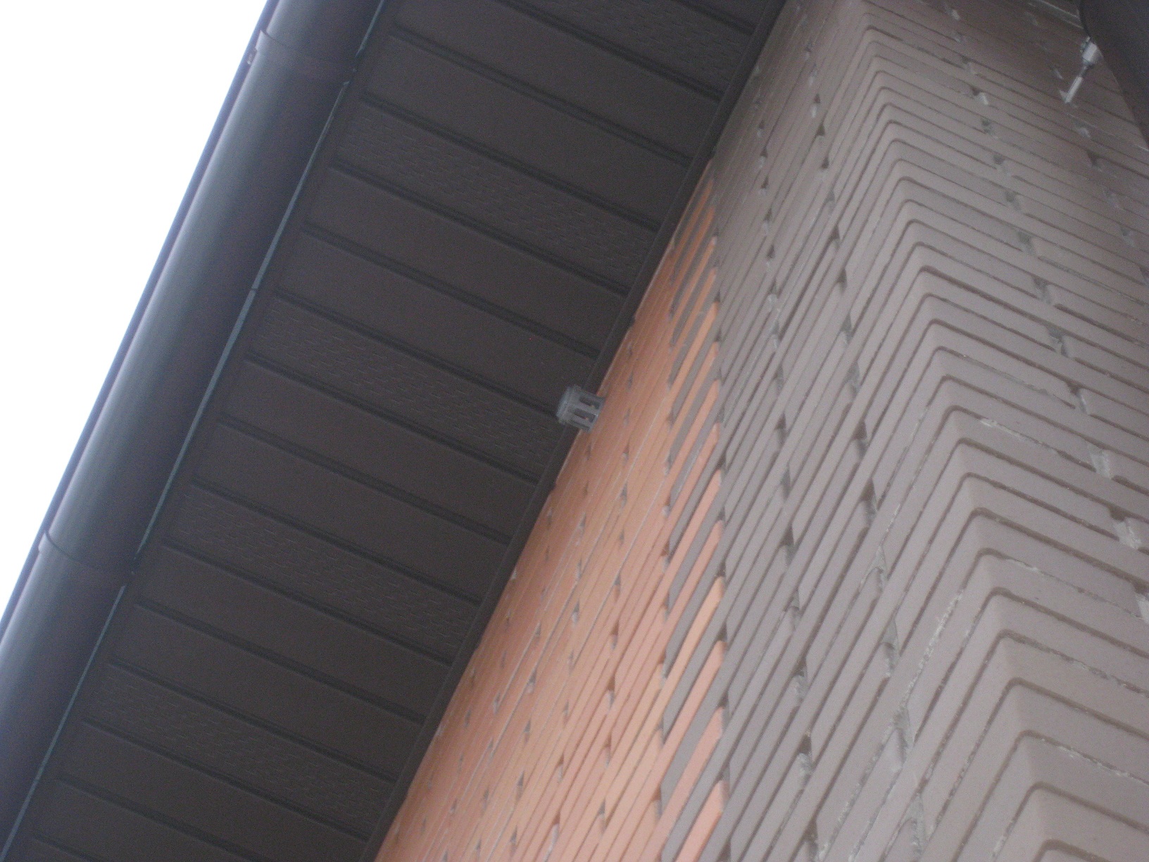

Korni, как вы считаете, что лучше применить феновую трубу или ваккумный клапан
Естественную вентиляцию с помощью фени :)
.....что лучше применить феновую трубу или ваккумный клапан
можете объяснить почему?
Качественный воздушный клапан стоит около 500 грв. И всё равно его надо обслуживать, спустя какое-то время.
ЕЦ работает всегда.
При наличии аэробной доочистки стоков, необходима для жизнедеятельности бактерий.
А такакя штука подходит?
Для предотвращения срыва гидрозатворов в приборах - да.
Для вентиляции (ЕЦ) стояка и для жизнедеятельности бактерий дренажного поля - нет.
для жизнедеятельности бактерий - нет.
Сааня, они (бактерии) задыхаются?
Нет, конечно.
Просто не размножаются в необходимом количестве для качественной доочистки.
Соответственно, дренажное поле прослужит меньше. Не 20-25 лет, а 10-15.
