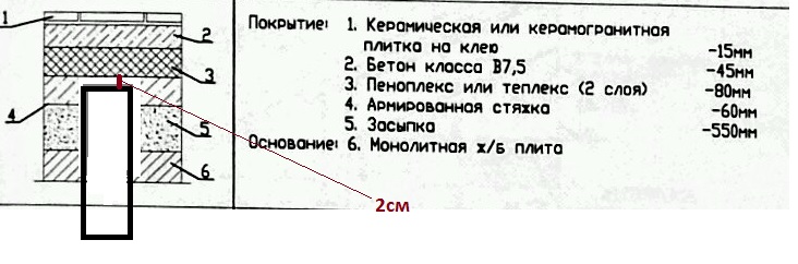

Спасибо, очень помогла информация в ветке и фото, но "на этапе заливки фундамента вы уже должны знать уровень чистого пола, т.н. "нулевую отметку". Раструб трубы сделать ниже уровня бетона на пару сантиметров!"
Ниже именно того бетона (стяжки) на который укладывается чистый пол?
Какую трубу применять внутри дома, для канализации, производитель?
Какую трубу применить для прокладки из колодца в дом?
Спасибо.
По проекту в котельной предусмотрен трап. Как понимаю для слива воды с котла, а может и еще для чего-нибудь.
А по жизни, это удобное решение?
Правильное.
Нет. Имеется в виду "черновая" стяжка.
Неправильно - как на фото ниже. Этот раструб "рыжей" трубы должен быть на 3-5 см ниже бетона, на котором лежит утеплитель, сетка:
Разбиваем, отпиливаем, ставим муфту ниже:
Делаем вводы:
