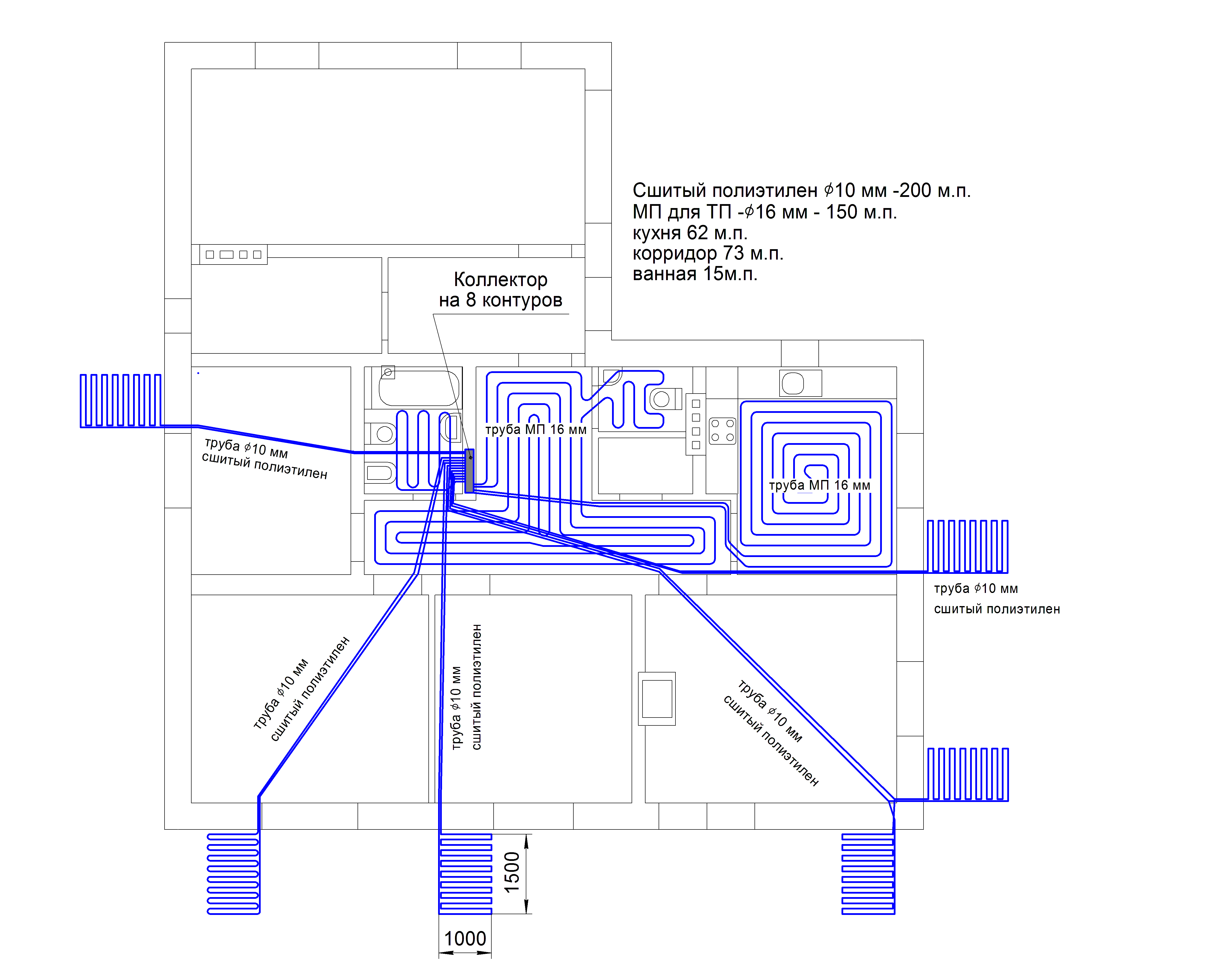

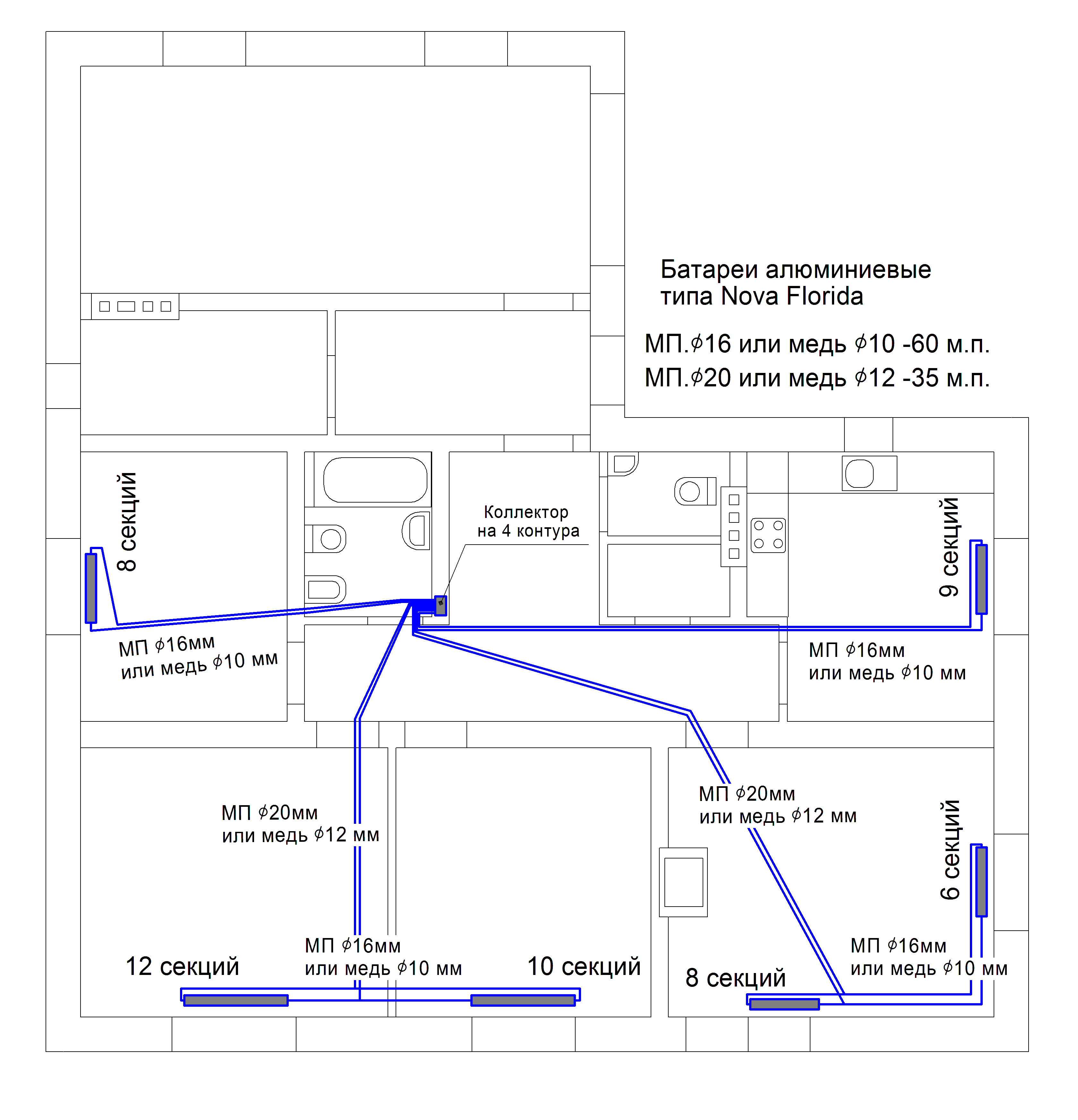

Посмотрите и покритикуйте пожалуйста такую схему отопления - радиаторы, теплый пол и теплые стены. Соотношение диаметров труб, количество секций в радиаторах. Применение теплых стены это вариант максимум, если будут время и деньги. Поэтому принимать в расчет их не стоит.
Допускается ли раскладывать трубы по полу в таком "диагональном положении", нет требования такого как например при монтаже эл. проводки -только горизонтально и вертикально.
Медь конечно дорого...

Посмотрите и покритикуйте пожалуйста такую схему отопления - радиаторы, теплый пол и теплые стены. Соотношение диаметров труб, количество секций в радиаторах. Применение теплых стены это вариант максимум, если будут время и деньги. Поэтому принимать в расчет их не стоит......
ОК, ТС не принимаем в расчёт.
И количество секций радиаторов - тоже. Теплопотери-то неизвестны.
Диаметры.... хм....
Давайте я дам Вам табличку, на основании которой можно самостоятельно понять, сколько радиаторов (то есть - кВт) можно "повесить" на 16-ю трубу, например.
%25D0%259E%25D0%25BF%25D1%2580%25D0%25B5%25D0%25B4%25D0%25B5%25D0%25BB%25D0%25B5%25D0%25BD%25D0%25B8%25D0%25B5%2520%25D0%25B2%25D0%25BD%25D1%2583%25D1%2582%25D1%2580%25D0%25B5%25D0%25BD%25D0%25BD%25D0%25B5%25D0%25B3%25D0%25BE%2520%25D0%25B4%25D0%25B8%25D0%25B0%25D0%25BC%25D0%25B5%25D1%2582%25D1%2580%25D0%25B0%2520%25D1%2582%25D1%2580%25D1%2583%25D0%25B1%25D0%25BE%25D0%25BF%25D1%2580%25D0%25BE%25D0%25B2%25D0%25BE%25D0%25B4%25D0%25BE%25D0%25B2%2520%25D1%2581%25D0%25B8%25D1%2581%25D1%2582%25D0%25B5%25D0%25BC%25D1%258B%2520%25D0%25BE%25D1%2582%25D0%25BE%25D0%25BF%25D0%25BB%25D0%25B5%25D0%25BD%25D0%25B8%25D1%258F.jpg
....Допускается ли раскладывать трубы по полу в таком "диагональном положении", нет требования такого как например при монтаже эл. проводки -только горизонтально и вертикально.....
Допускается, но будет гемморойно укладывать плиты утеплителя.
....Медь конечно дорого...
Миф.
Коэф. сопротивления теплопередачи:
-стены 2,6
-окна 0,5-0,6
-потолок 2,5 (хотя нужно 4,5-5)
-пол 1,5 (хотя нужно 2,5).
Если принять скорость движения теплоносителя 0,4 м/с, то:
-МП труба диам. 16мм и 20мм (внутренний диаметр 12 мм и 16 мм) справляется с запасом, но на фитингах идет уменьшение диаметра, оно как-то учитывается? На трубу 16 мм отверстие в фитинге будет вроде 8 мм, а на 20 мм будет 12 мм?
-Медная труба диам. 10 мм и 12 мм (внутренний диаметр 8 мм и 10 мм)
на скорости 0,4 м/с не справяться, при скорости 0,5 м/с труба 10 мм сможет обслужить максимум 11 секций (12 секций с натягом), 12 мм справится подводкой теплоносителя к 2-м радиаторам.
Остается вопрос необходимого количества секций в радиаторе.

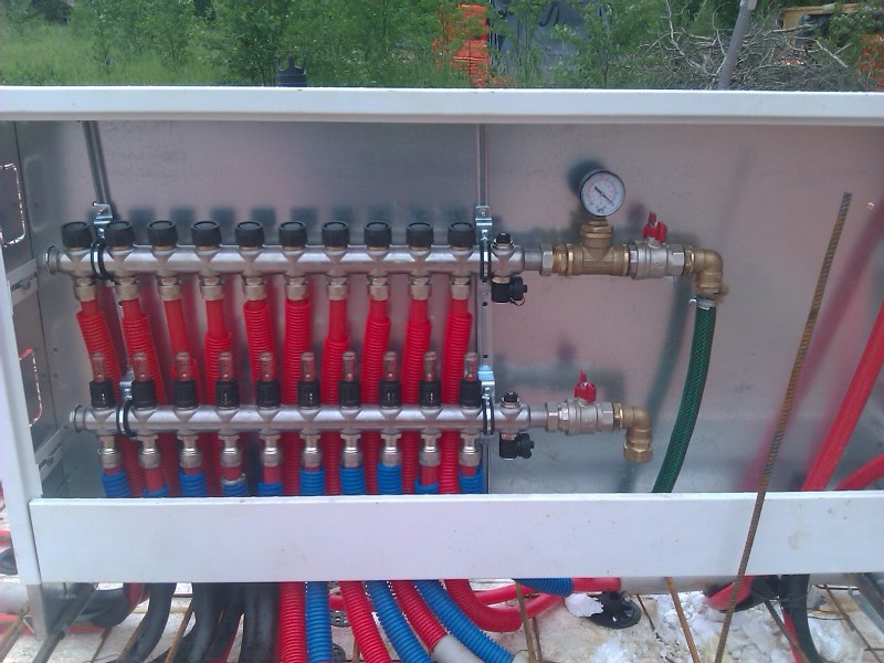

Александр, подскажите пожалуйста пару технических моментов чайнику. Вы как-то писали, что нередко опрессовываете контуры ТП воздухом с помощью обычного китайского компрессора. У меня есть автокомпрессор, но там соединение только под сосок автоколеса. Найти переходник под вход в коллектор проблематично(на рынке на десятке точек не помогли)? Второй момент по месту монтажа манометра в коллекторах. Устанавливать его на входе между шаровым краном и гребёнкой подачи или с другой стороны гребёнки? Видел фото обоих вариантов(фото для наглядности, второе в Ворде не вставилось)), а также манометр на гребёнке обратки. Какой вариант правильнее, менее материалоёмок (мне под первый вариант что-то уж очень много деталей предлагают)? Какого давления для опрессовки контуров из Раутерм 17 достаточно? Заранее благодарен за ответ.
.....меня есть автокомпрессор, но там соединение только под сосок автоколеса.....
Автокомпрессором не качал, не подскажу.
.....Второй момент по месту монтажа манометра в коллекторах. Устанавливать его на входе между шаровым краном и гребёнкой подачи или с другой стороны гребёнки? .....
Всё равно, где - главное не отсекать от труб ТП. Чтобы можно было проследить динамику падения давления.
....Какого давления для опрессовки контуров из Раутерм 17 достаточно? Заранее благодарен за ответ.....
Испытательное давление - это полтора номинального.
3-4 бара достаточно. Можно до шести.
Нормируется (производителем) процедурой проведения испытаний.
