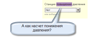

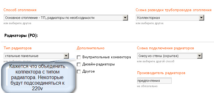

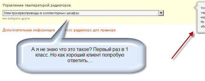

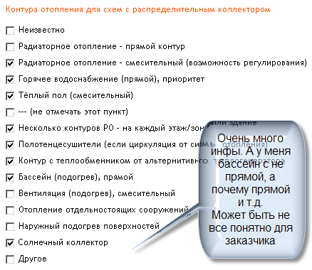

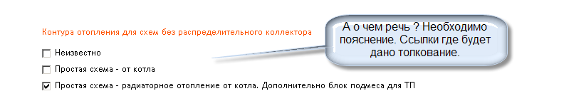

Форму посмотрел, но хотел бы попробовать в режиме TEST ON LINE. может где-то бока вылезут или что-то бyдет не понятно
Да, конечно пробуйте.
Это редакции именно для тестирования. Убрал пока *звездочки с некоторых пунктов, обязательных для заполнения.

О!
Большое спасибо за разбор.
Я получил и послал ответ, но что-то Ваше мыло не рабочее вроде-бы.....
....Delivery to the following recipient failed permanently:
*******@mail.ru.....
В принципе, хотел уточнить по Опросному листу - пришло ли Вам на почту подтверждение? И какого вида?
А то я тут с настройкой этой функции разбираюсь.
Можете переслать мне на мыло (в подписи)?
По поводу "информативности".
Опросный лист состоит из 5-ти обязательных разделов и 2-х дополнительных
Основные разделы:
(необходимо заполнить)
Раздел 1 - Общие сведения
Раздел 2 - Технические условия (ТУ) объекта
Раздел 3 - Отопление
Раздел 4 - Водоснабжение
Раздел 5 - Канализация
Дополнительные разделы:
(заполнять не обязательно)
Раздел 6 - Котельное оборудование
Раздел 7 - Автоматизация и управление
Подготовка Заказчиков очень разная, опросный лист не строгий, а стимулирующий к размышлениям.
Непонятные пункты могут быть заполнены совместно со специалистом.

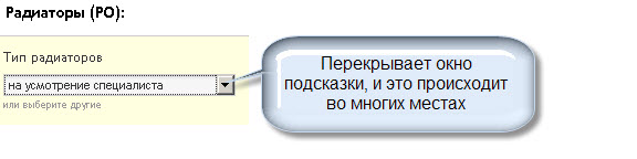

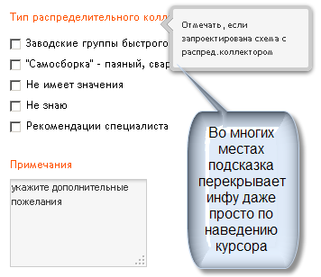

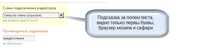

Ochen' malo vremeni, skoro vertolet poetomu pishu v translite.
Na email ne poluchil, tak kak ukazal ne tot domain. prosto nado bylo *****@gmail.com, prosto po oshybke.
Doma esche pokavyrayus'.
Ponimayu chto razdely neobyazaqtel'ny, no kak mne kazhetsya kazhdyj klient popytaetsya vam dat' kak mozhno bol'she informatsii.
I esche, vash podxod kak spetsialista.
Esche. Vspluvayuschee okno podskazki ya by ubral, i pomestil bolshe informatsii pryamo pod topikom razdela k rpimeru vydeliv drugim tsvetom i shriftom. Oni real'no napryagayut.

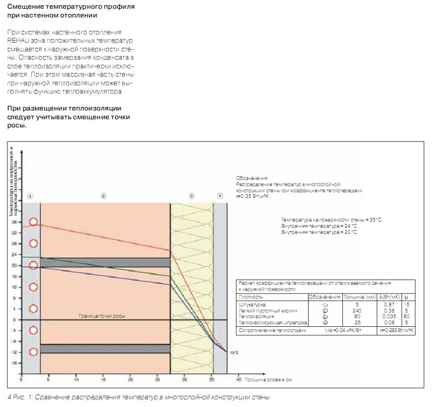

Корни, а какое ваше мнение про отопление дома при помощи "теплых стен". Этот способ в состоянии полностью заменить радиаторы?......
Очень положительное.
Надо считать, но обычно ТС не хватает. Да и идут они в дополнение к Тполам часто.
.....Какие есть минусы и плюсы этого способа?......
Насчёт минусов не задумывался.
Кроме тех, что на поверхности - гвоздь не забить по-быстрому. Но можно.
Цена.
.....Трубы располагают только на наружных стенах?.....
Нет, такого условия нет.
А тут - про фольгу под ТСтены
.....Может есть какая-то статья, ссылка. Вам приходилось такое делать?
Одно из лучших руководств - от Рехау. За 2005 (!). Там же сохраняю и другие документы.
Да, ТС делал неоднократно:

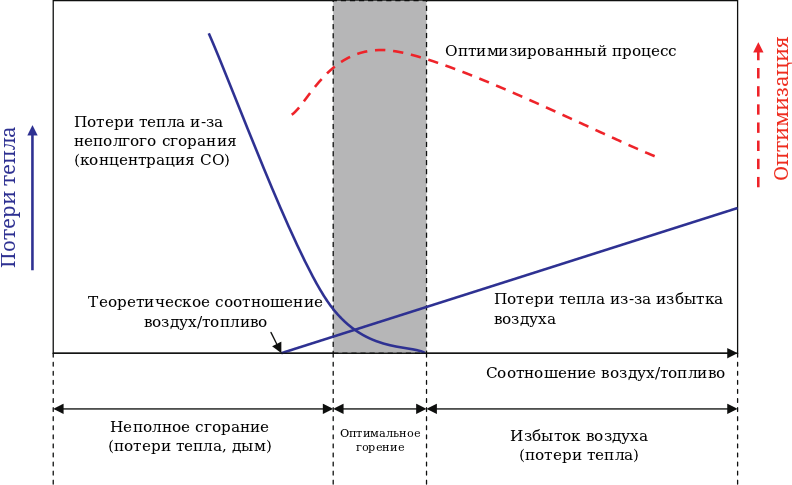

В результате горения (то-бишь, окисления кислородом углерода и водорода) образуется, преимущественно, углекислый газ (не ядовит!) и вода (в виде пара из дымохода).
И выделяется энергия (тепло)
Кислород (воздух) в бытовых котлах может подаваться с помощью естественной тяги (дымоходный котёл) или принудительно ("турбокотлы").
Для оптимального процесса горения ("турбо" и котлов с естественной тягой) очень важно:
  • аэродинамическое сопротивление (неразогретого) дымохода и самого теплогенератора.
  • состав газовоздушной смеси.
Горение происходит нормально только при строгом определенном соотношении топлива и кислорода в топливной смеси. Естественно, практическое соотношение газовоздушной смеси в момент розжига котла отличается от необходимого теоретического (много или мало кислорода потому шо).
В результате, при розжиге горелки, (ссылка устарела) низкое.
Топливо сгорает неполностью
Спустя какое-то время процесс горения (ссылка устарела).
И происходит согласно техническим характеристикам котла и качеству топлива.
(ссылка устарела):
..... Наиболее эффективным методом регулирования режима горения является использование сразу двух каналов регулирования – пo СО (основной канал регулирования) и по О2 (контрольный канал соответствия режимной карте), для чегo разработаны соответствующее техническое обеспечение и алгоритмы управления.
И ещё:
Контроль параметров дымового потока и концентрации загрязнения дает возможность значительно оптимизировать функционирование котла и процессы горения, что достигается посредством регулирования параметров котла, регулирования подачи топлива и воз
Эти непродуктивные потери весьма значительные.
Всё это и изображено на схемке из статьи (ссылка устарела):

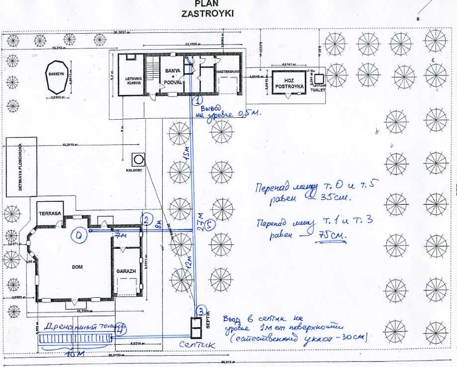

Александр, здравствуйте!
Просьба высказать свое мнение об изображенной схеме.
Есть сомнения:
1. Достаточно большое расстояние от хоз.постройки. Для организации необходимого уклона ввод в септик получается на уровне 1м от поверхности земли. Бедет ли это создавать сложности по работе септика?
2. Не слишком ли близко от дома дренажный тоннель? Естественный уклон участка в сторону дренажного тоннеля и от дома. Какая дилина дренажного тоннеля оптимальна? (объем расхода воды до 1,5м.куб в день)
Заранее спасибо за ответ.
Есть сомнения:
Недостаточно информации - надо знать УГВ и состав грунта.
Грунтовые воды не менее 10 метров.

1. Достаточно большое расстояние от хоз.постройки. Для организации необходимого уклона ввод в септик получается на уровне 1м от поверхности земли. Бедет ли это создавать сложности по работе септика?......
Добрый день.
При таком УГВ - вряд ли. Просто необходимо правильно подобрать конструкцию.
.2. Не слишком ли близко от дома дренажный тоннель? Естественный уклон участка в сторону дренажного тоннеля и от дома. Какая дилина дренажного тоннеля оптимальна? (объем расхода воды до 1,5м.куб в день)
Не близко, нормально.
Длина зависит от конструкции тоннеля. Если это graf"ы, то одна секция (120см) на человека. Но для глинистых грунтов надо бы определить их водопоглощение.
Скорее всего, придётся добавить ещё пару секций для увеличения площади.
И водонасыщенная глина плоха тем, что рядом (и на ней) трудно что-либо построить.
