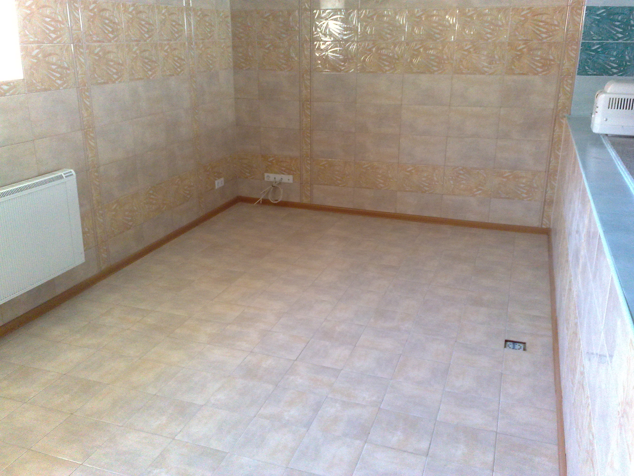

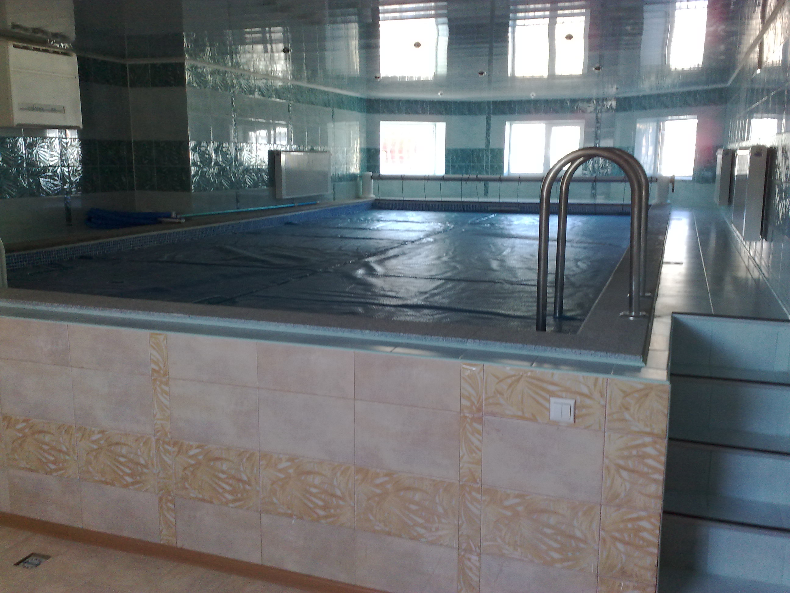

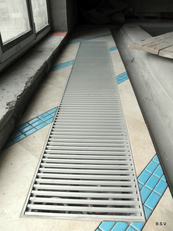

На этом форуме нет не одного человека, который разбирается в тонкостях отопления помещений бассейнов.
Там больше вопросов к микроклимату и вентиляции.
А по отоплению сборная солянка:
ТП, конвектора для влажных помещений и в некоторых местах радиаторы.
Естественно все с датчиками.
Решил проблему устранять не обьемом бойлера (ибо он будет очень долго греться и добавит проблем с запахом на ГВС) а добавлением в систему пластинчатого теплообменника. Параметры на греющем контуре 70/50 на ГВС 5/55. В таком режиме теплообменник даст в проточном режиме дополнительно 30 литров в минуту. Планирую его поставить на рециркуляцию ГВС и запитать на патрубок загрузки бойлера. А греющий контур пустить после змеевика бойлера. Будет сие чедо управляться от датчика температуры бойлера автоматикой котла. Это пока планы, но скоро буду воплощать в жизнь.

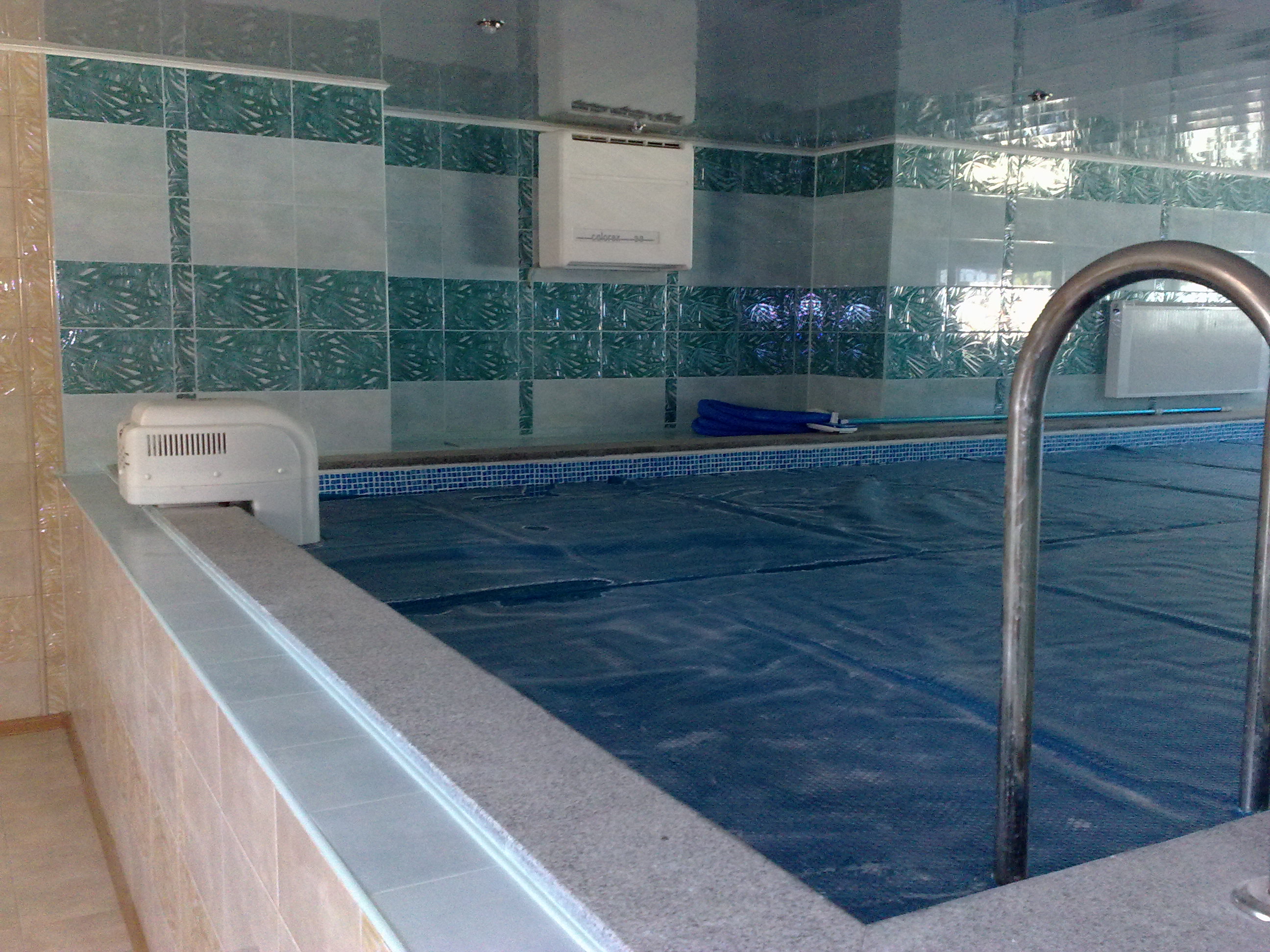

Я делал у Бергофа бассейн в доме в 006 году, ничего сложного нет в отоплении а по поводу микроклимата этим занимались вентиляционщики,установили пару осушителей воздуха ну и вентиляция само собой,да были проблемы первое времья с трапами, пересыхали, тогда ещё небыло с сухим затвором но ничего вопрос решили.

Лично плавал в этом бассейне и не только плавал, он находится в цокольном помещении, влажность большая (уровень грунтовой воды практически сразу под чашей) , но обычная ест вентиляция и осушитель серьезный решают все проблемы..Ничего не цветет не пахнет
