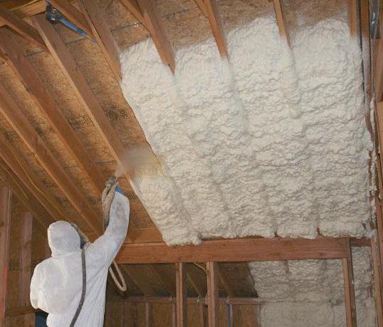

В общем почитал я тему, и круче напыления пенополиуретана варианта не вижу. А о вреде ППУ какие аргументы?
Напылите ППУ и всё.
Напылите ППУ и всё.
не этому точно отказать, хоть и быстро, но бяка это всё))) буду утеплителем мучаться утеплять.

Напылите ППУ и всё.
Интересно......... а через год его нестанет.............. кровля из профильного листа нагреется и высушит ППУ.....

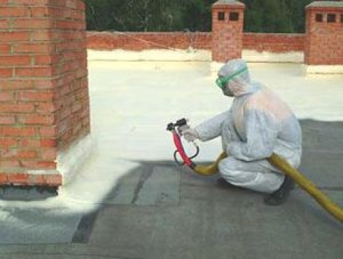

В смысле, высушит ППУ??? Это как? Вероятно, что вы с чем-то путаете этот материал, это далеко не НОУ-Хау))) а материал известный давным -давно, отлично себя зарекомендовал, я неделю назад лично был в арочнике 25 лет назад утеплённом пенополиуретаном - никаких изменений, причём материал напылён просто на оцинковку и всё, фактически он же гидроизолятори герметик.

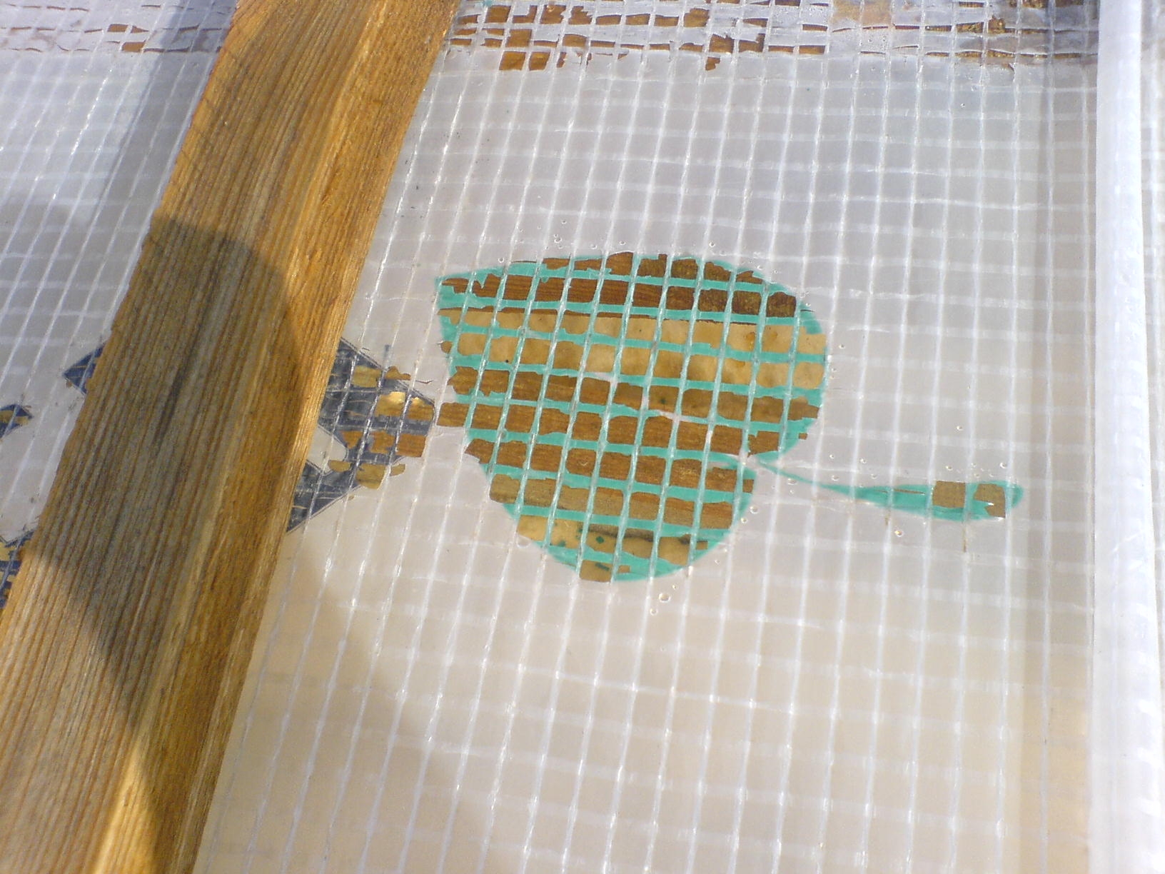

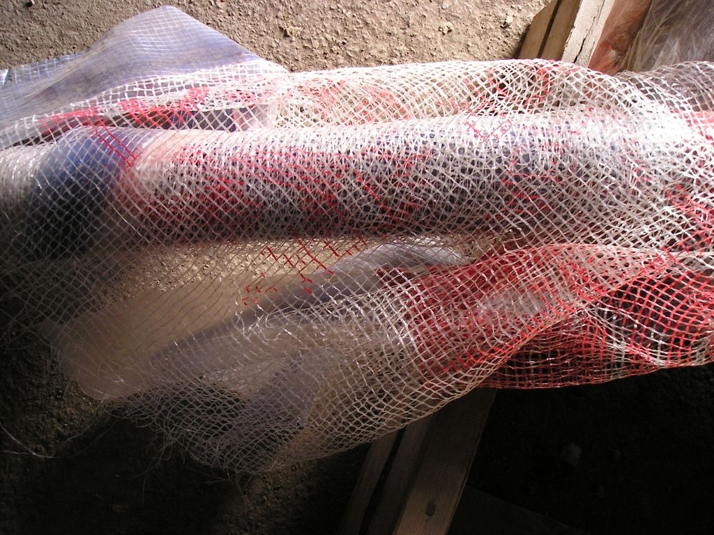

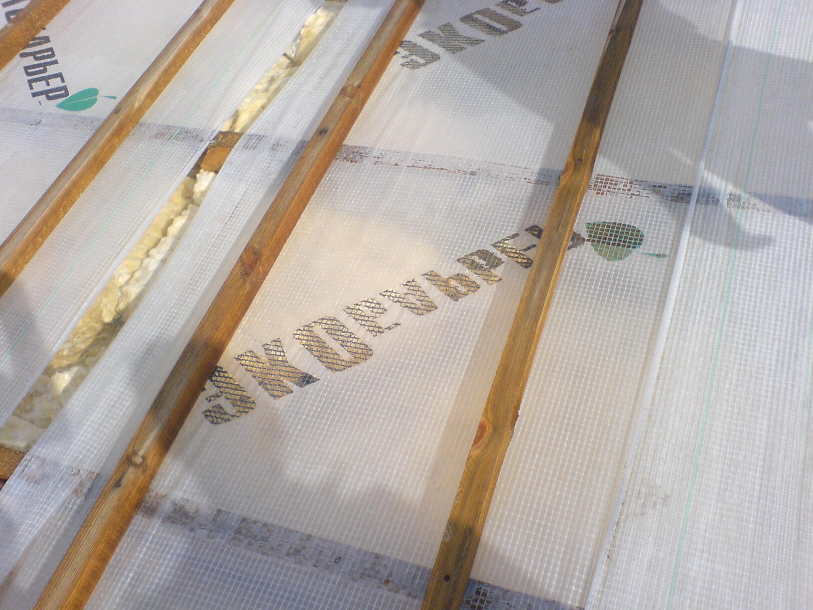

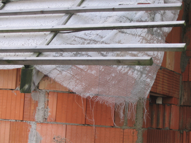

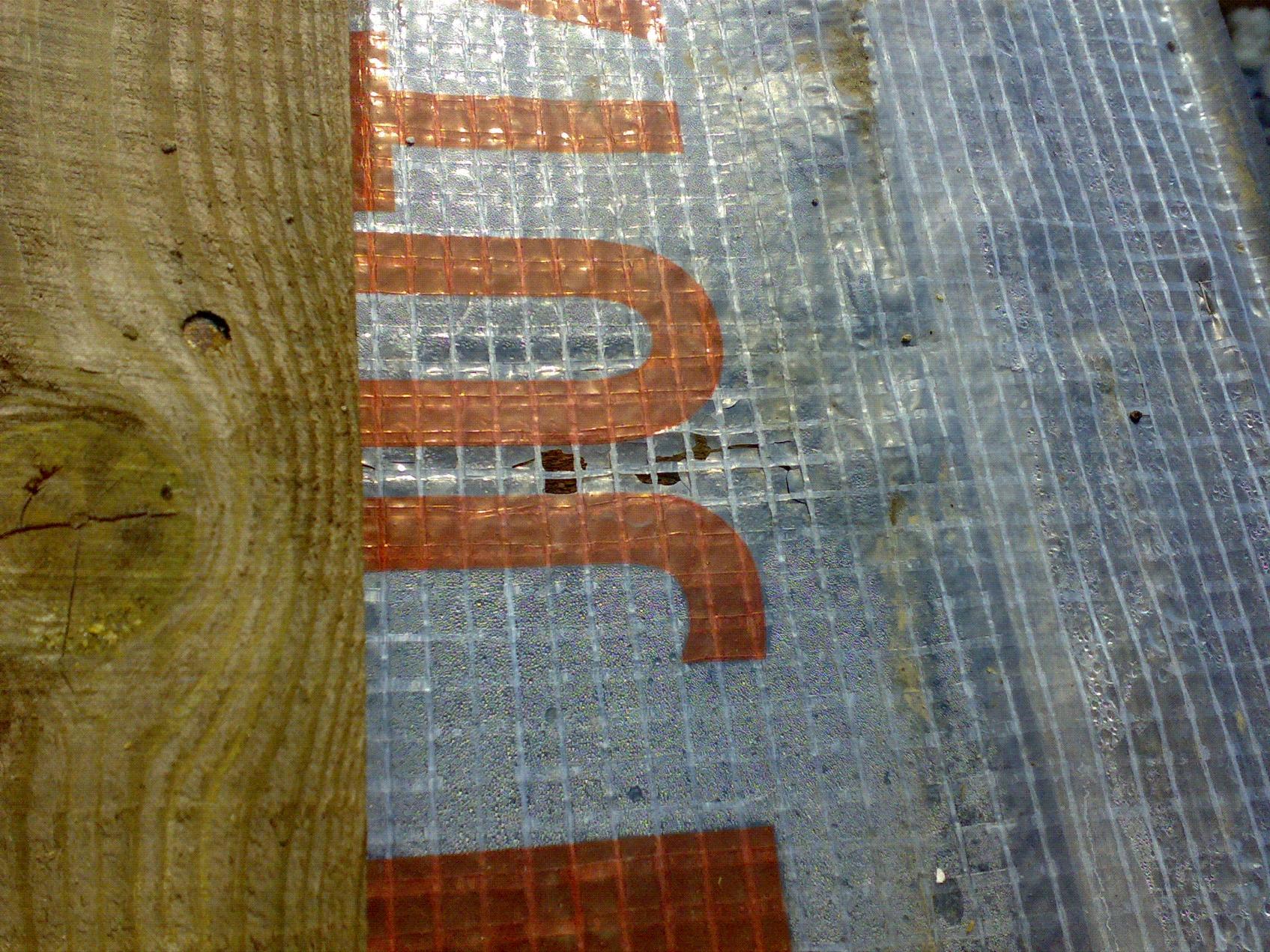

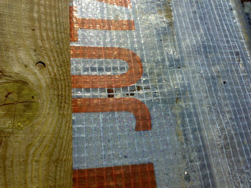

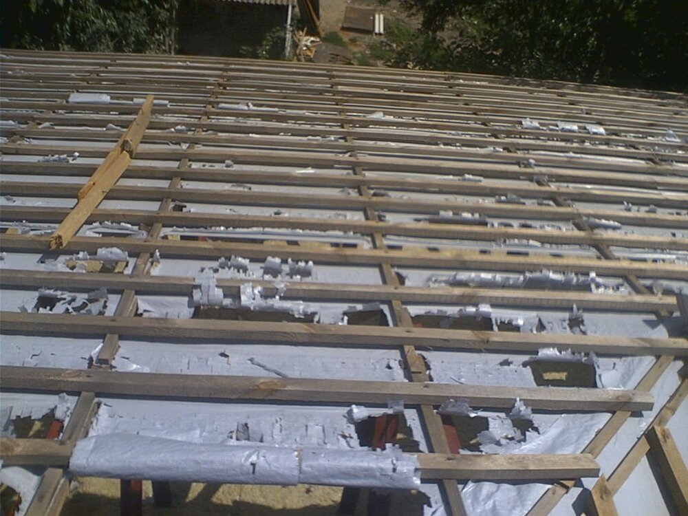

если есть возможность сдайте изоспан продавцу,
гавно -редкое, 2-3 года и начнет расползаться
У Вас был опыт работы с Изоспаном? Очень интересно. Поделитесь, если можете. Т.к. мы сейчас рассматриваем вариант введения продукции компании Гекса в наш ассортимент. В первую очередь, с позиции того, что в России это один из лидеров рынка.
С другой стороы, мы изучали их товарное предложение. И, для меня лично полная загадка, за счет чего они в России имеют такие рыночные позиции.
Т.к., во-первых, недешево. А во-вторых, продукты и решения в целом достоточно сомнительные... Например, не понятно происхождение супердиффузионной мембраны. Или, если взять ламинированный полиэтиленом спанбонд в качестве паробарьера.... Не знаю....
Но, я вполне могу ошибаться ;)
Может кто что слышал плохого или хорошого ?
П.С. Касательно того, что "разлезится", вообще загадка. На самом деле, мне сложно поверить в то, что это их системная проблема, т.к. все эти материалы по сути произведены из полиэти- или поли-пропилена с добавками различных уф-стабилизаторов. Так вот, если передержать по уф выше заявленного производителем срока даже тайвек или юту, то они "разлезутся". :)
В остальном, то, что ОНО рассыпается - это какая-то аномалия или ошибка монтажа...
