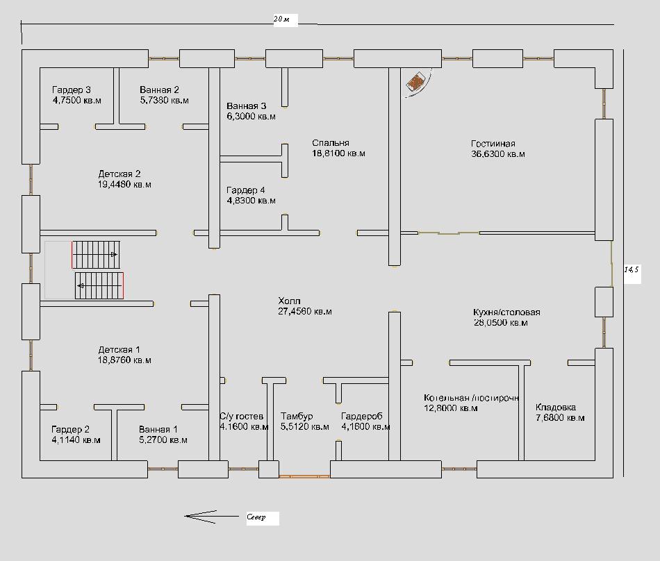

Очень нужна помощь в планировке
Acidius
что значит "пока"?
вы потом достраивать что-то собираетесь?
В дальних планах -мансандра.
В ТАКОЙ - действительно!
Но если посмотрите планировки других домов (даже в соседних ветках), то увидите, что существуют другие варианты планировки, отличные от планирования типовых панельных квартир.
Хотя, если не смущает, что площадь коридора в 1,5 раза больше гостиной...
Пожалуйста дайте ссылочки ( я к сожалению нигде не увидел планировку под свои хотелки - а хотелки описаны в первом посте).
я тоже люблю их херес :)
а по сути - если денег немеряно, то планируйте...
вы еще и подвал хотите...
у вас первый этах квадратов 250. что вы добавите подвалом, а потом мансардой - боюсь представить размеры этого дворца...
я бы на вашем месте изначально смотрел на 2-х этажник и не морочил бы себе голову долгие годы...
Получил геологию - подвалу быть.
Прорисовал и расставил мебель, привязал к участку.
Может у кого есть креативные идеи - типа круг, овал, шестиугольник ???
Очень прошу поделиться.
Если на привязке к участку весь ваш участок, то вас не смущает, что дом занимает половину оного? А как же природа, травка, садик и пр. прелести загородного проживания? Может всё же не городить дом 20.6Х14.6 с длинными коридорами, а выбрать себе красивую двухэтажку с цоколем?
На счёт креативных идей - вам сюда: www.stroimdom.com.ua/forum/showthread.php?t=63493&page=2 :D
Участок в длину - 100 метров, дом + отступ от дороги = 37, остаток 63 -думаю для травки хватит:)
Креативы хороши!
Надо бы еще добавить "дом бабы яги".
А дом хочу одноэтажный.
Тогда другое дело)))
Креативы хороши!
Там есть на первой страничке у Tarrasa, но, так и быть, добавлю ещё парочку :)
Хотите одноэтажник' date=' а думаете о мансарде?:([/quote']
Да, хочу одноэтажный, а мансарда - жена настаивает на возможность сделать в будующем.
пусть жена поинтересуется стоимостью того, что вы сейчас нарисовали, и стоимостью последующего добавления мансарды...
прозреет, чесслово...
Это все замечания? Ну и на том спасибо.
что-то мне кажется, что вы эти замечания изначально в игнор кладете...
Ни в коем случае, я стараюсь учитывать все замечания, поэтому и спрашиваю - кроме расположения относительно сторон света, больше никаких замечаний/пожеланий нет?
Последняя планировка лучше предыдущих, но хол в 27 квадратов - это круто! Не совсем понятно, где в кухне будет рабочая поверхность - везде двери. Нет выхода на террасу и терраски вообще. А не мешало бы. Я бы на вашем месте попыталась сократить площадь дома за счёт холла и большого количества санузлов (для детей например один на двоих). Хотя, если позволяют средства - будуйте)))

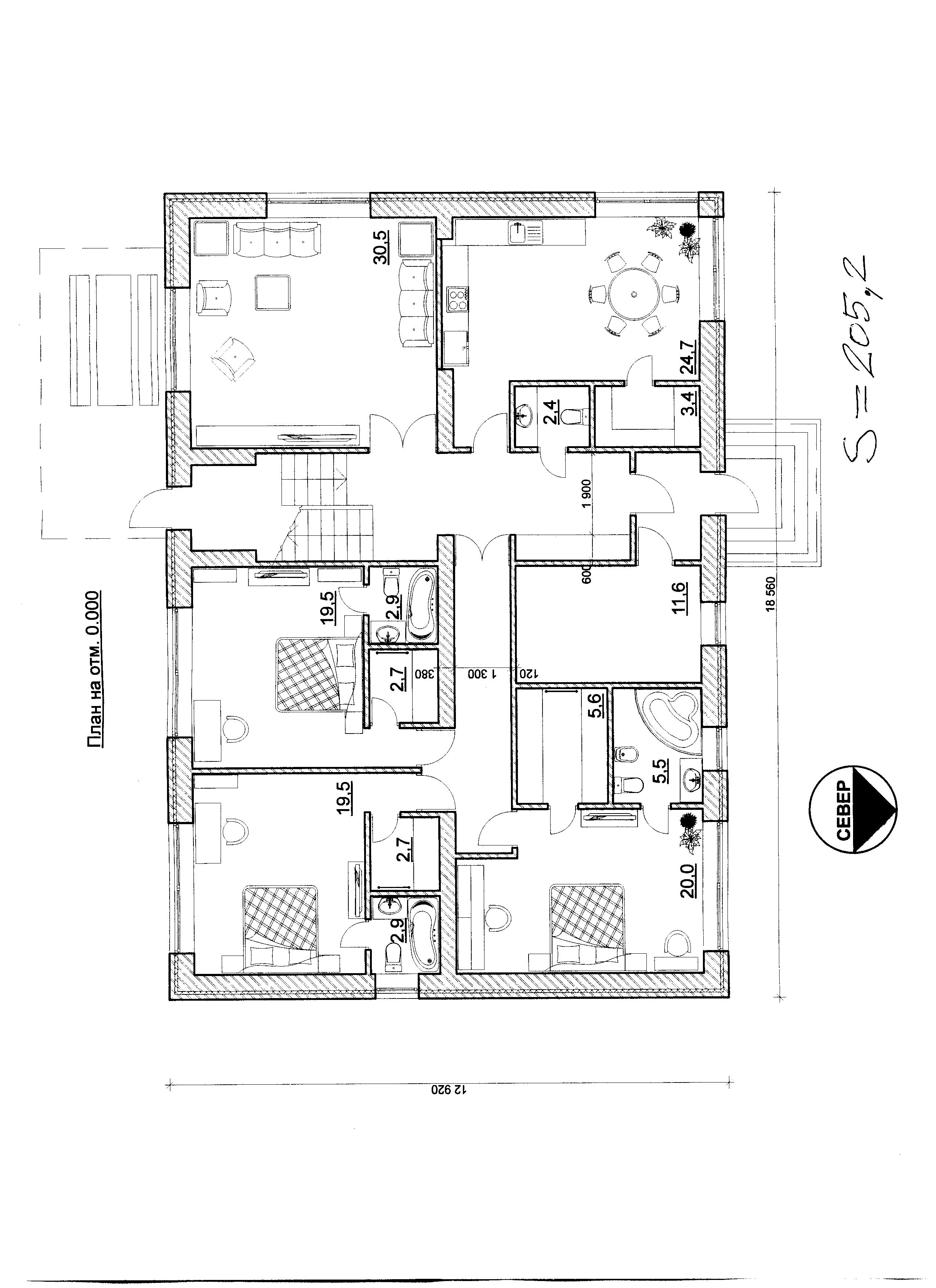

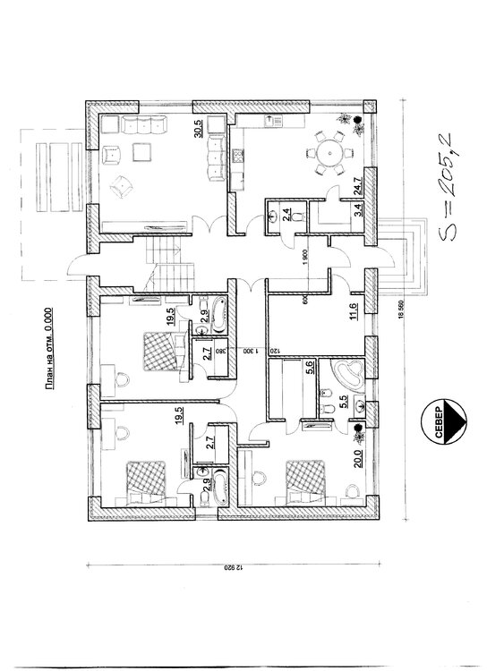

Нарисовали еще несколько вариантов.
Вариант 1 - лестница в подвал, или на чердак (пока не решили с подвалом).
в детских комнатах поменяйте местами гардеробные и с/у, мне кажется так будет комфортней. Столько с/у и нигде нет душевой... лучше сделать один общий с/у для детей и добавить туда душ.
В основной спальне ТВ между двумя дверями, как то не очень, может сделать проход в с/у через гардероб.
нипалучится, потомучто нету гардеробов, каморки на рисунках.
в остальном поодерживаю предідущего оратора
