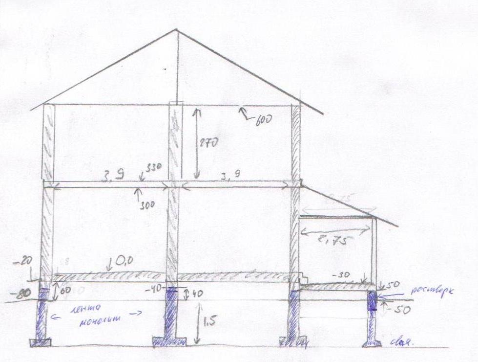

в пристройке-топочной нагрузки на фундамент будут в разы меньше в сравнении со стенами дома. Стена будет из бетонных пустотелых блоков высотой в 2,5 м + крыша, пол погрунту.
Думаю не стоит под такое строение делать ленточный фундамент. Возможно можно обойтись столбами на 1,5 в земле и ростверком 40 на 20. 20 см под и 20 см над землей.
Так понимаю, что делать соедниение надо через деформационный шов - т.е. отвязать фундамент присройки от фундамента дома. Правильно понимаю?
Как избежать повреждения труб при неравномерной осадке дома и пристройки?
Гильзы просто делайте заметно большего диаметра, чем трубы.
а по конструктиву фундамента правильно понимаю, что фундамент пристройки надо делать отдельно?
Правильно понимаете. В принципе при высоких и оттого жеских общих фундаметах с просчитаной шириной а заодно и по возможности прочных стенахможно вместе, но, как я понимаю, это не ваш случай. Хотя тему внимательно не читал.

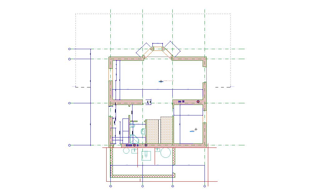

в файле расчёт сбора нагрузок
для такого конструктива
- стены - газобетон, средняя несущая - 1,5 кирпича
- перекрытия - по дереву
- пол первого этажа - на грунте
Несущая способность грунта (супесь пластичная увлажненная) 1,5 кг/ см2. УГВ - 2,0.
фундамент - монолитная лента. Ширина 25 см. Давление на грунт от разных стен уравнивается шириной подушки.
получил такие нагрузки на м/п
для внутренней центральной стены
нагрузка - 10 000 кг/м.п.
для давления 1 кг/м.п. ширина подушки - 100 см
для наружных несущих стен
нагрузка - 5 000 кг/м.п.
для давления 1 кг/м.п. ширина подушки - 50 см
для наружных самонесущих стен
нагрузка - 3 300 кг/м.п.
для давления 1 кг/м.п. ширина подушки - 35 см
если принять, что сбор нагрузок посчитан правильно, то правильно ли предложена ширина подушек?
смущает 35 см под самонесущими стенами.
