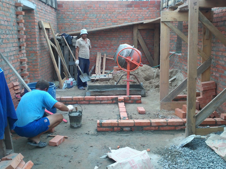

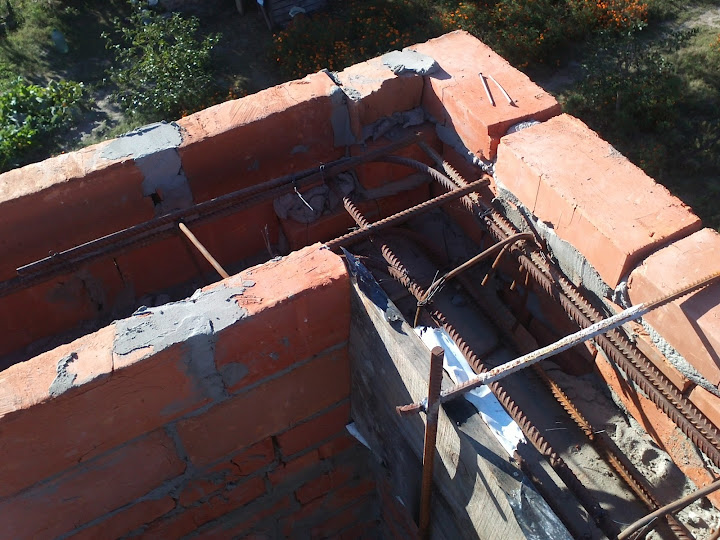

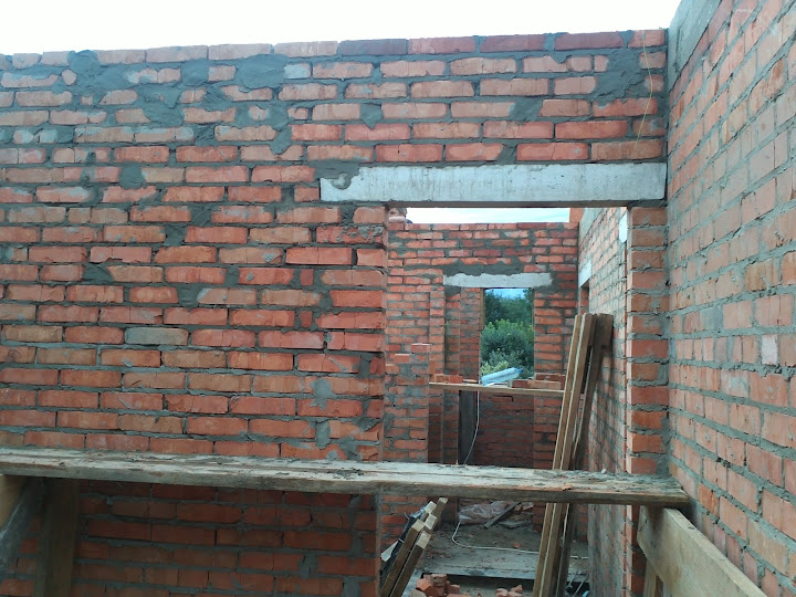

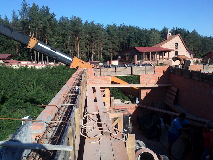

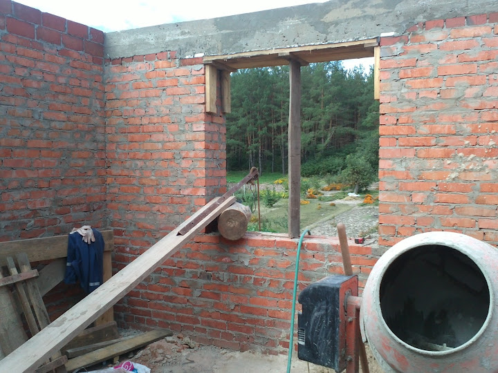

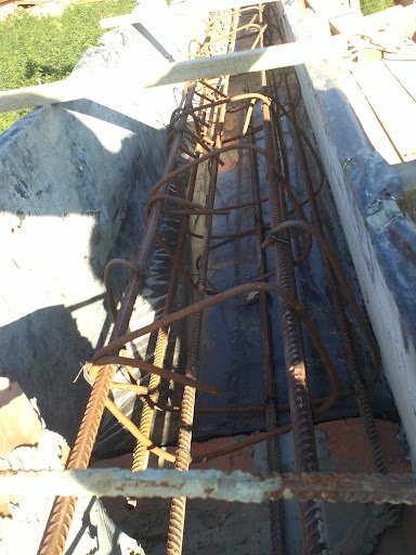

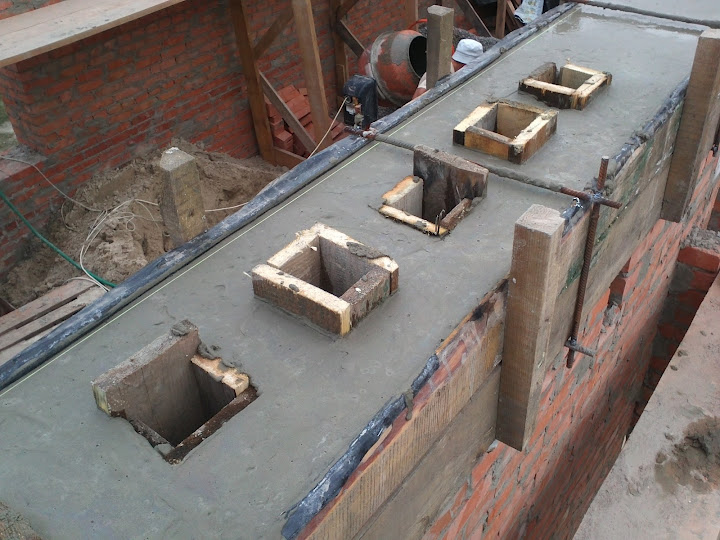

Сегодня начали подготовку к заливке армопояса второго этажа. С первым не сравнить, но вроде ничего... Кирпич на ребро выставили для боковых стен, на которые не будут укладываться плиты. Там, где будут плиты, установлена опалубка

Только прикажите работягам, и проследите, чтобы верхние 3-4 ряда кладки, в которых будут эти ЖБ шпонки, они очень качественно заполняли раствором вертикальные швы. Это очень важно :)

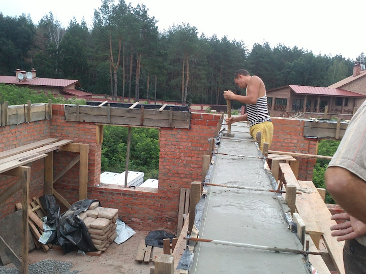

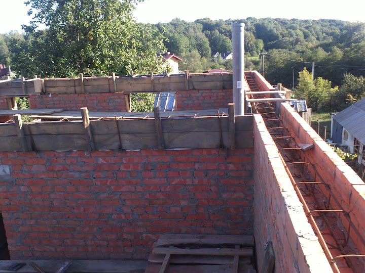

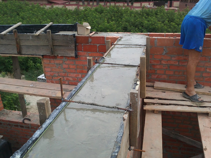

эх, чувствует мое сердце, что придется здесь ночевать... сейчас слежу, чтобы в бетон щебень добавляли и воды не переливали... хочу уже закончить коробку! :shock:
а что у вас там нет дождя???

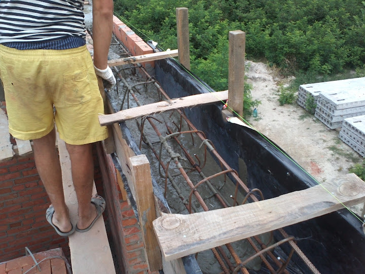

Научите их уплотнаять бетон в армопоясе. Иначе будут бодяжить водой :D;) Я в свое время даже не ожидал, что жесткий бетон можно уплотнять деревянной палкой-толкушкой:D Дайте им прут арматурины, и пусть они бетон не толкают, а размешивают в опалубке, как сахар в чае. Хотя может они и сами знают. Но такую элементарную вещь знают далеко не все, почему-то.
немного покапало, никто даже не прятался
Научите их уплотнять бетон в армопоясе.
Бетон они штыковали, но пока не ткнула носом наливали много воды... Про словосочетание "водо-цементное соотношение" они узнали от меня...
Вот именно - штыковали :) Мертвому припарка :)
Его надо именно ращзмешивать арматурой. Вы пробовали смешать оливье, просто тыкая ложкой в миску с салатом? ;)
Когда сегодня приехала, как раз заливали одну сторону

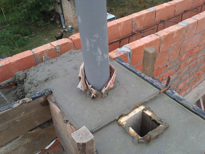

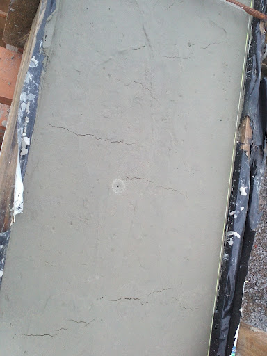

Внутреннюю несущую уже залили жидким бетоном, появились усадочные трещины. Подтянулся прораб, сказал в местах трещин уплотнять бетон, пока еще сырой, кувалдой...
IMG1307.jpg.115011b356f280d36d76c02775696538.jpgIMG1308.jpg.b6ceab667ca273bb21adf9a528dffa27.jpgIMG1310.jpg.b0981c7fbbcbde295a7be53d50b12b28.jpg
Для вентканалов оставили проходки, самая гламурная получилась для фановой трубы...

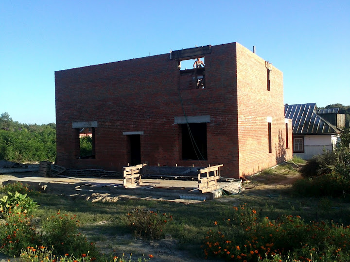

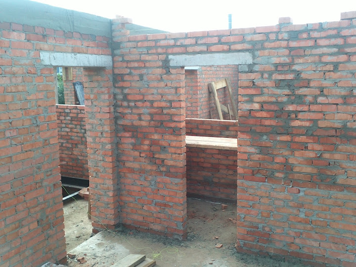

На втором этаже появились зачатки перегородок
Ну, если бы я сначала перемешала оливье в подобии бетономешалки, салат получился бы неплохой... :)
Как можно размешивать, если там арматура?
Ну это условное сравнение. Но принцип тот же :) Уплотнять бетон надо для того чтобы выгнать из него воздух, который образует раковины, и чтобы заполнить все полости между арматурой и опалубкой (защитный слой).
У вас же арматура не в виде сетки 50*50мм.
Между приутами арматуры (поперечными поясами), есть как минимум 25-30 см. Вот этого расстояния очень достаточно для перемешивания бетона :)

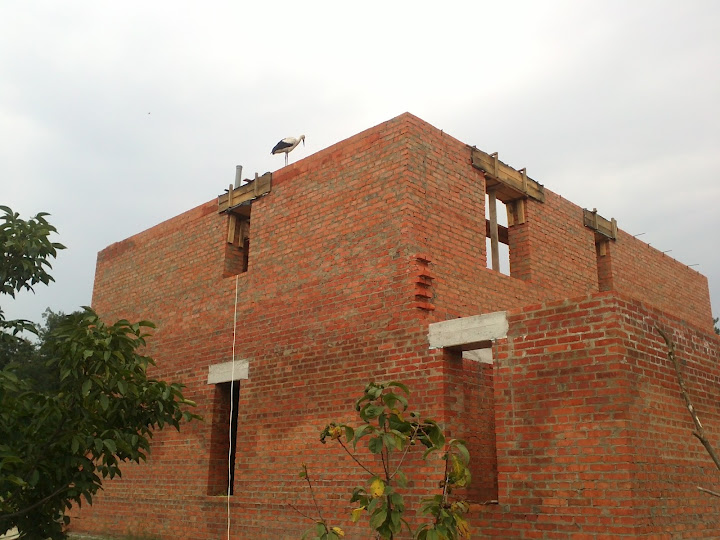

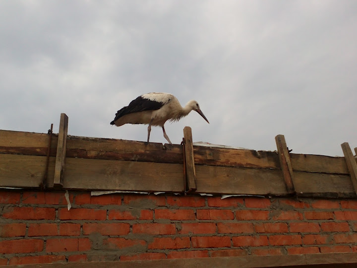

Аист ОТК прилетал снова, наверное хотел проверить, как будут снимать опалубку с армопояса. Дала ему взятку в виде кусочка шашлыка. Съел :D
IMG1336.jpg.4917937b7d8af2b9d152391d8791ac88.jpgIMG1341.jpg.3fc215a4e99dea4467e411fafa249710.jpg
Очень нравится вид из окна одной из спален второго этажа. Вид армопояса над окном - не очень... Сырой еще...

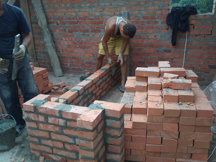

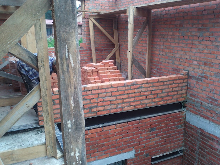

Ну, и растут перегородки. Выложили весь кирпич, завтра должны подвезти еще.
