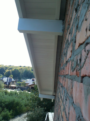

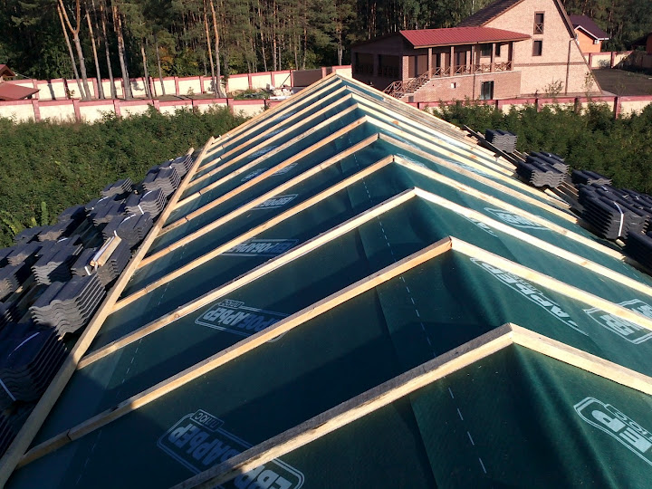

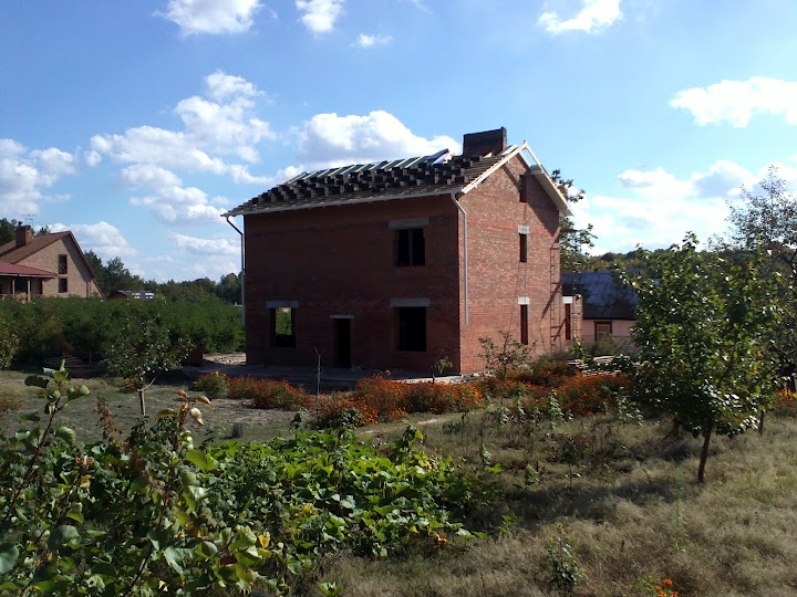

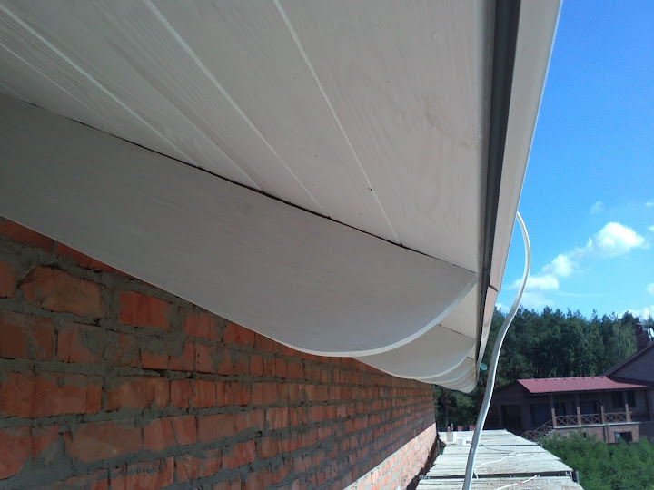

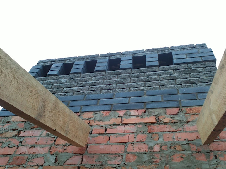

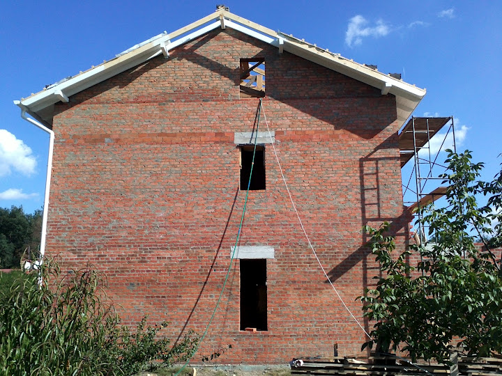

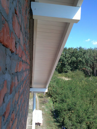

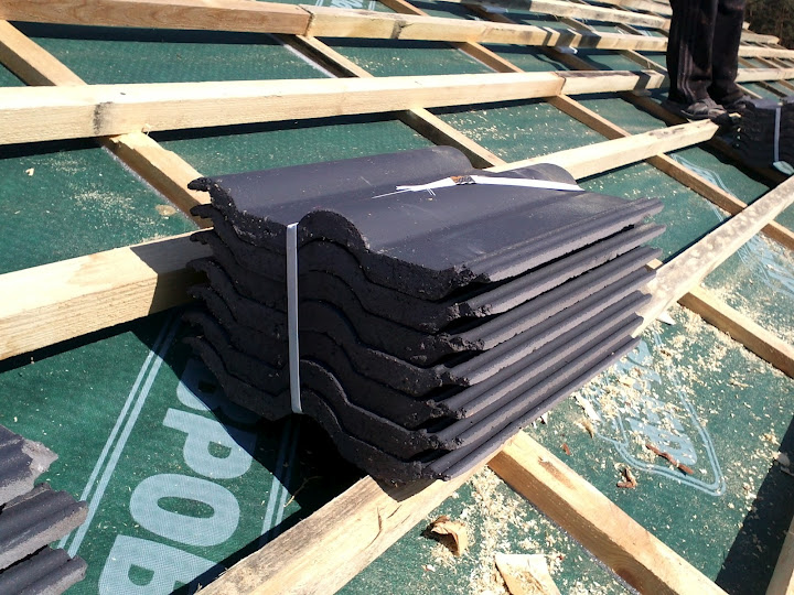

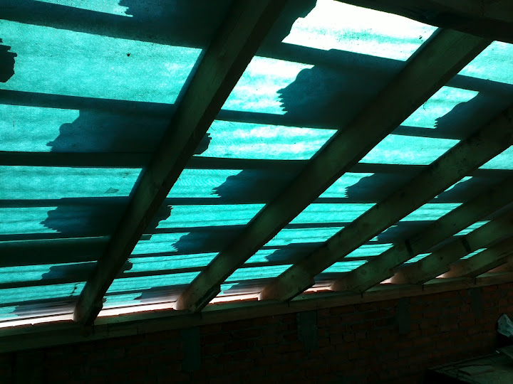

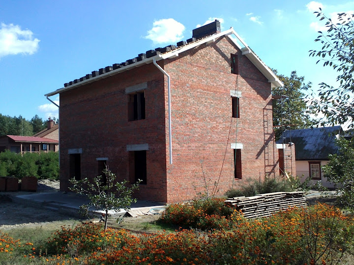

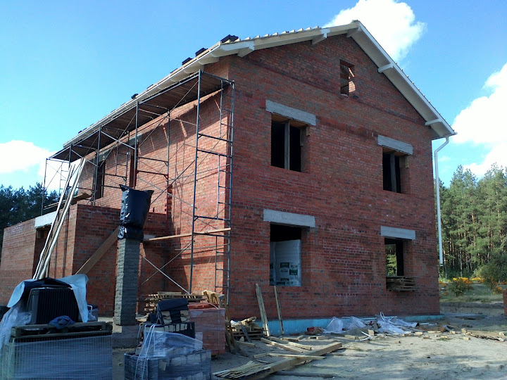

Luko Опубліковано: 30 вересня 2012 Автор Поділитись Опубліковано: 30 вересня 2012 Дела минувших дней: подшит второй свес и один из фронтонов Натянули мембрану на всю крышу, кроме участка вокруг вентканалов, и разложили черепицу перед монтажом Доложили вентканалы Любуюсь домом 6 Посилання на коментар Поділитися на інших сайтах More sharing options...

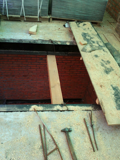

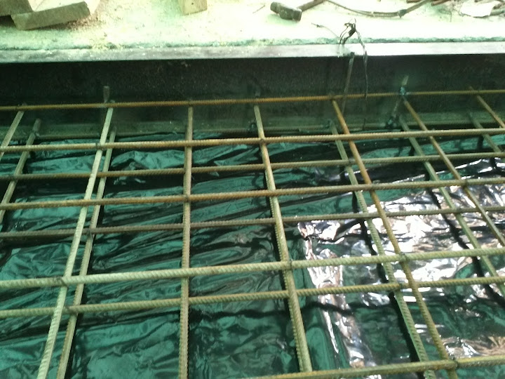

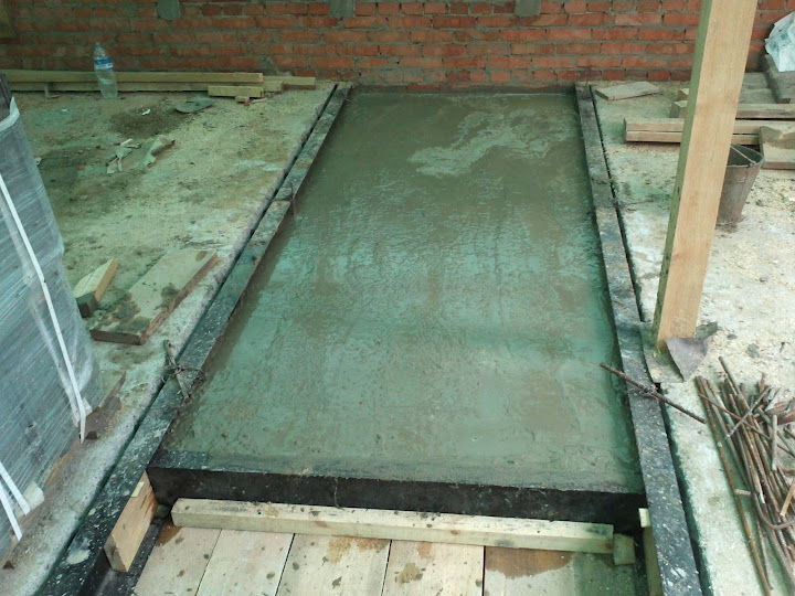

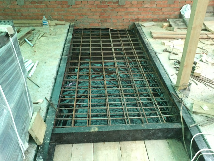

Luko Опубліковано: 30 вересня 2012 Автор Поділитись Опубліковано: 30 вересня 2012 Сегодня залили монолитный участок и Джонсон наконец-то уехал (где тут смайлик облегчения?) 2 Посилання на коментар Поділитися на інших сайтах More sharing options...
Музей Опубліковано: 30 вересня 2012 Поділитись Опубліковано: 30 вересня 2012 Уже есть чем полюбоваться. Гратулире!!! 1 Посилання на коментар Поділитися на інших сайтах More sharing options...
Елочка Опубліковано: 30 вересня 2012 Поділитись Опубліковано: 30 вересня 2012 Любуюсь домом Такой себе уютно-тепленький и уже ждет жильцов. 1 Посилання на коментар Поділитися на інших сайтах More sharing options...
Luko Опубліковано: 30 вересня 2012 Автор Поділитись Опубліковано: 30 вересня 2012 Такой себе уютно-тепленький и уже ждет жильцов. На самом деле тепло и уютно только на чердаке, на этажах пока сыро и сквозняки... Но ничего, это поправимо ;) Посилання на коментар Поділитися на інших сайтах More sharing options...

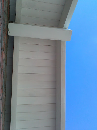

NNrabota Опубліковано: 30 вересня 2012 Поділитись Опубліковано: 30 вересня 2012 Красиво, что подшивка из дерева. Посилання на коментар Поділитися на інших сайтах More sharing options...
Luko Опубліковано: 30 вересня 2012 Автор Поділитись Опубліковано: 30 вересня 2012 Красиво, что подшивка из дерева Спасибо, мне тоже очень нравится Единственный момент, который омрачает радость, это ласточки... Как представлю, что они могут облепить грязью весь свес... Кусаю локти, что не догадалась попросить крышников до закрытия свесов прибить ежика из проволоки на мауэрлаты и прогоны... теперь даже не знаю, как это безболезненно сделать (ссылка на изображение устарела) Посилання на коментар Поділитися на інших сайтах More sharing options...
olgama Опубліковано: 30 вересня 2012 Поділитись Опубліковано: 30 вересня 2012 Очень красивая подшива! Теперь нам осталось перезимовать и посмотреть на хорошее поведение наших деревяшечек (и тебе, и мне) А чем красила, мне очень нравится такой густой цвет, хотела бы себе на второй этаж в спальни на потолок если рискну деревянный делать Какая ширина и толщина доски? 1 Посилання на коментар Поділитися на інших сайтах More sharing options...
Luko Опубліковано: 30 вересня 2012 Автор Поділитись Опубліковано: 30 вересня 2012 чем красила Тиккурила Винха в два слоя, она для наружки Какая ширина и толщина доски? підшивна дошка зрощена сосна 12,5*78*4000мм 3 Посилання на коментар Поділитися на інших сайтах More sharing options...

SergeUA Опубліковано: 1 жовтня 2012 Поділитись Опубліковано: 1 жовтня 2012 ...Натянули мембрану. Между мембраной и бруском (забыла, как он называется... контррейка? обрешетка?) проложена прокладка из 5мм вспененного полиэтилена. Мембрана - свежак, произведена всего месяц назад ... Я вот хочу задать дурной вопрос... прошу пардона, но зачем при холодном чердаке ставить мембрану? Или я чего не понимаю? Посилання на коментар Поділитися на інших сайтах More sharing options...
Luko Опубліковано: 1 жовтня 2012 Автор Поділитись Опубліковано: 1 жовтня 2012 Я вот хочу задать дурной вопрос... прошу пардона, но зачем при холодном чердаке ставить мембрану? Или я чего не понимаю? на случай, если когда-нибудь захочу утеплить и сделать мансарду Посилання на коментар Поділитися на інших сайтах More sharing options...
