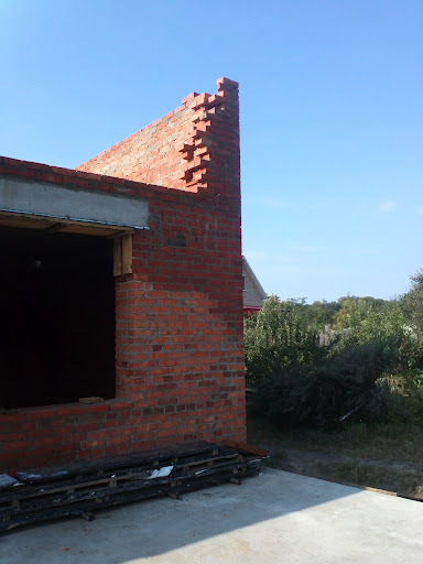

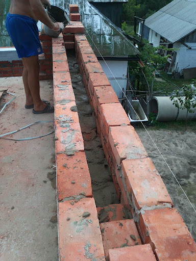

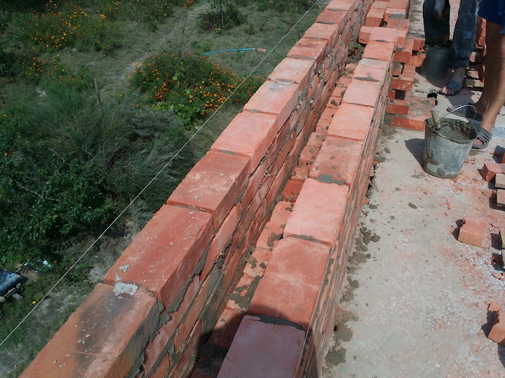

Поменялись люди, поменялся и почерк кладки: первый Джонсон кладку делает под шнурок с двух сторон, перевязка через пять рядов

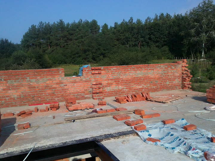

Какая-то хитрая кладка. С перевязкой в каждом ряду мне кажется надежнее. ИМХО
В каждом - это слишком, имхо. Для стены в полтора кирпича допускается перевязка через пять рядов, получается крепко. Просто кому как удобнее плюс через пять значИтельно быстрее - Джонсон сегодня один выложил столько рядов, сколько на другой стене сделали трое, но с перевязкой через три ряда...без потери качества.

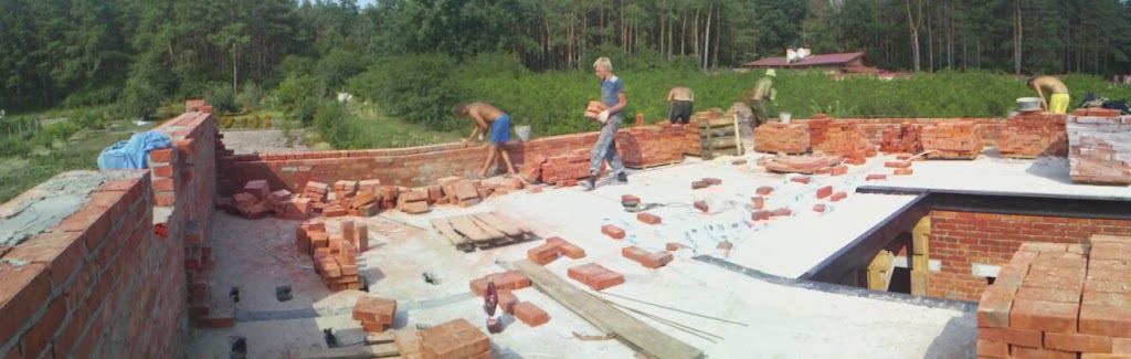

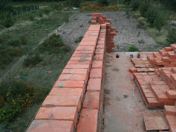

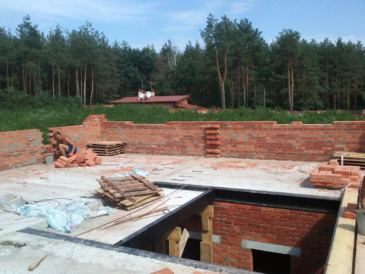

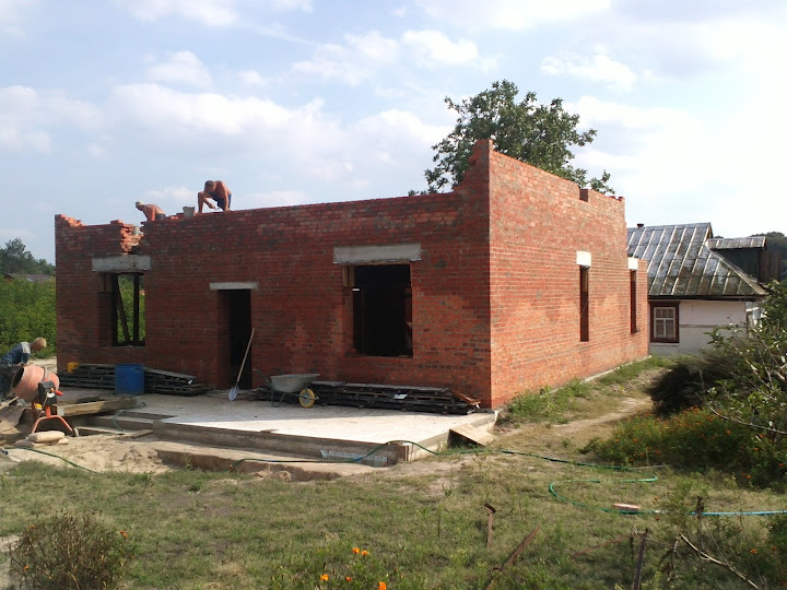

Стены растут, кирпич расстреливается с бешеной скоростью (сегодня работали четыре каменщика и два подсобника), срочно заказываем еще...
IMG1187.jpg.f20dcf311eafbb0a5d6b5f64b5c4f9c8.jpg IMG1188.jpg.7872e2de4182ace8c160a05b60a71ccb.jpg IMG1191.jpg.db7ae07bbf6fc192a15b9e60cea24e5e.jpg IMG1203.thumb.jpg.302d259f4fb8440f74ce1a17478cc4dc.jpg IMG1204.jpg.6264454631a7e760ad264fc24b81af35.jpg

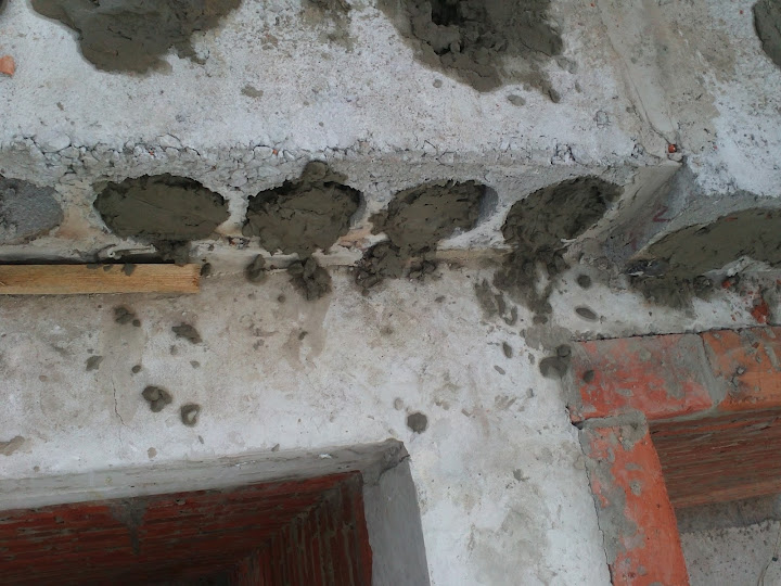

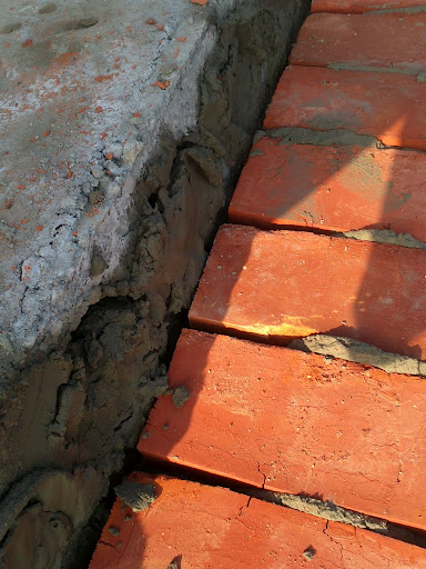

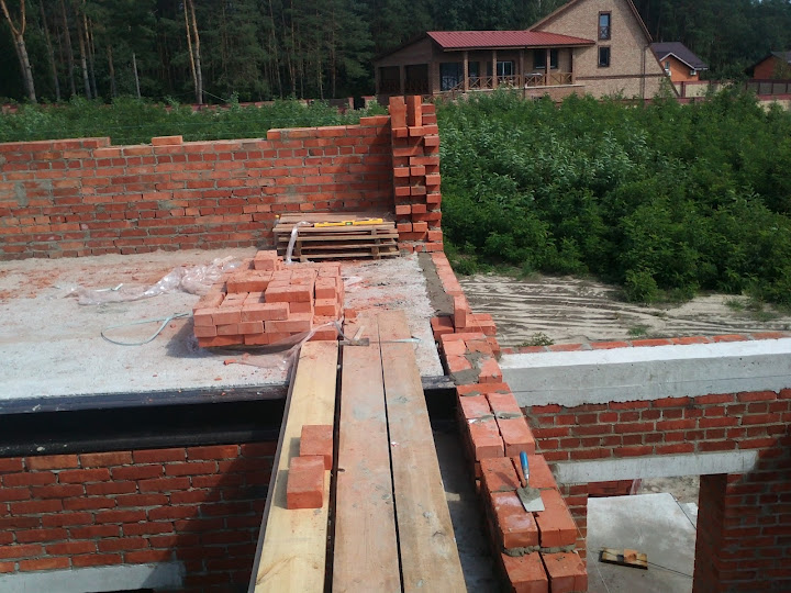

Торцы плит запечатали бетоном на глубину опирания. Джонсон сделал все после первого объяснения (фото 1). Новоприбывших пришлось контролировать: хорошо, что стояла рядом, когда один из рабочих начал старательно маскировать торцы раствором... (фото 2) :no: Понимания, зачем забивать торцы плит, у рабочих, скорее всего, не было совсем, иначе зачем просто замазывать дырки, которые будут закрыты кирпичом? :unknown: Молодцы, исправили молча (фото 3).
IMG1186.jpg.77fca9b892f7749dfc9e16f44f3eca73.jpg IMG1196.jpg.27fddf4de57b7b0e306fb44485098a9a.jpg IMG1200.jpg.55e946d66b54c10cca7204e06b70618d.jpg

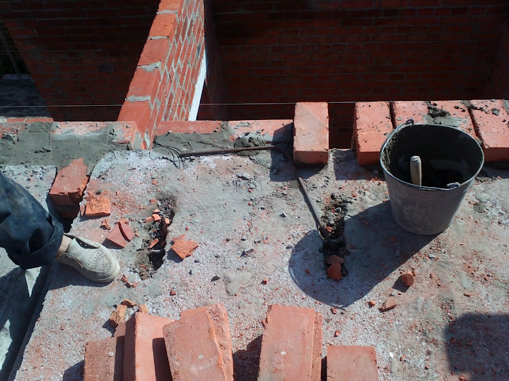

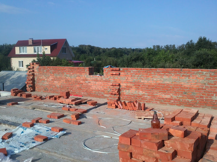

Знаю, что многие на форуме считали бы анкеровку плит при наличии армопояса избыточной, но ее все равно сделали. Так спокойнее.
Скажу вам честно. Наличие армопояса не связано напрямую с необходимостью/или ее отсутствием в анкеровке плит :)
Но то что у вас - не имеет особого смысла. Анкер - катанка, судя по всему. Маловато будет. Вовторых, если уж так анкеровать, то надо было анкеровать к армопоясу. Ибо, если даже катанка 6,5 и выдержит падающую плиту, то лишь только потому, что этот анкер выдернет из кирпичной кладки легко :)
Но если вам так очень хочется сделать рабочую анкеровку, то это еще не поздно сделать, если не позаделывали монтажные отверстия в плитах. Перевяжите плиты между собою (соседние монтажные петли) хотя бы арматурой десяткой. :)
Десятка загибается и приваривается?

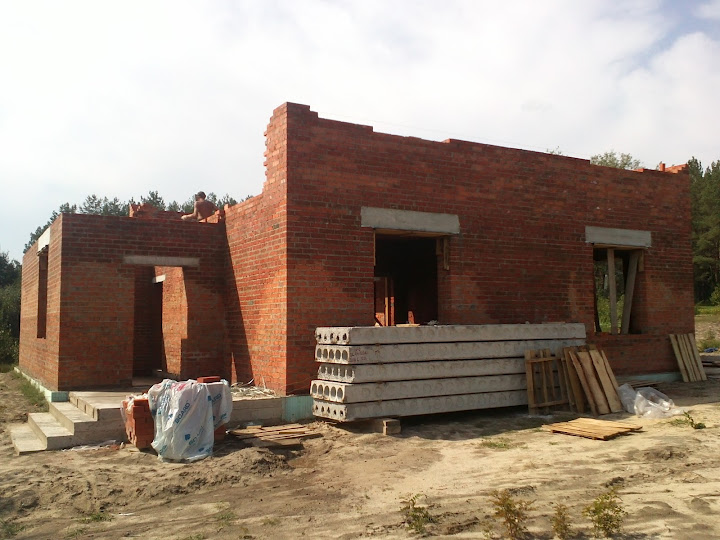

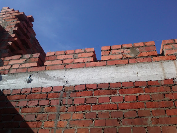

Сегодня стены еще подросли, появились окна в спальнях.

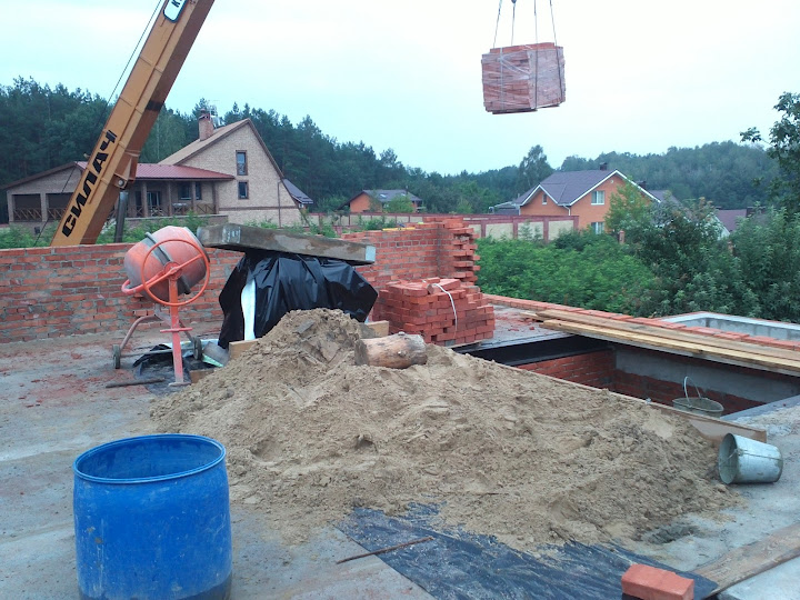

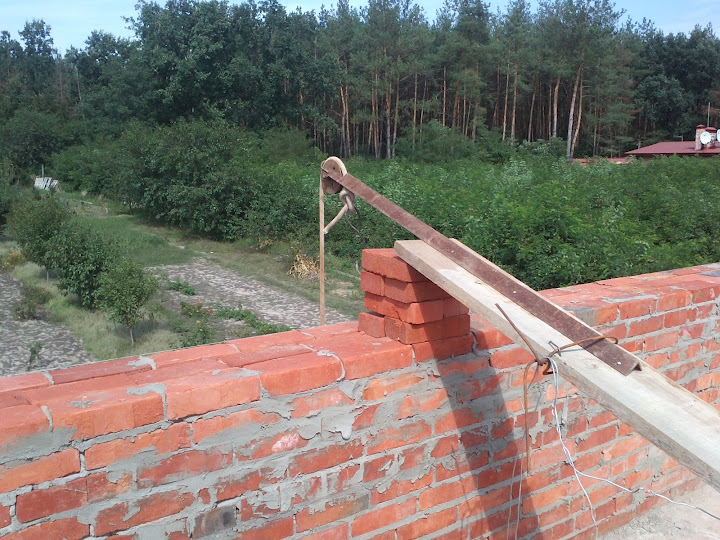

Установили блочок для поднятия грузов

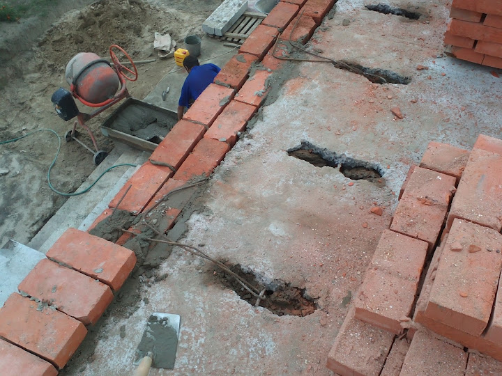

Про перевязку плит между собой 10-кой сказала, обещались... Пока только завели анкер из 10ки в противоположную стену. В ней же оставили пазухи для балок перекрытия веранды.

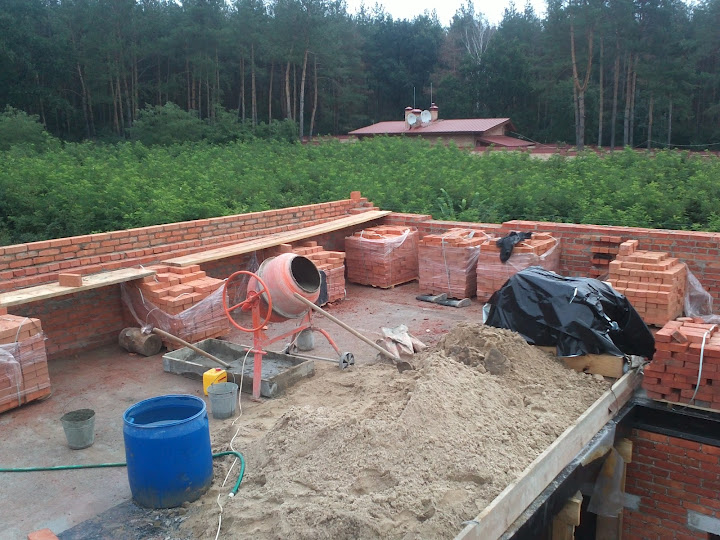

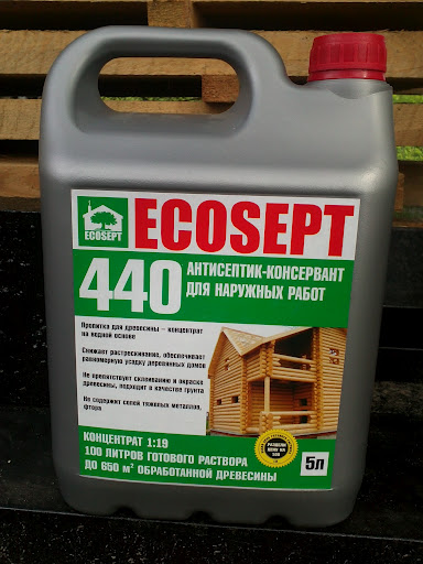

В ожидании кирпича решила загрузить альтернативной работой обработкой дерева для крыши. Для купания соорудили небольшую ванну: в основе 22 швеллер (пойдет на перекрытие), накрытый пленкой.

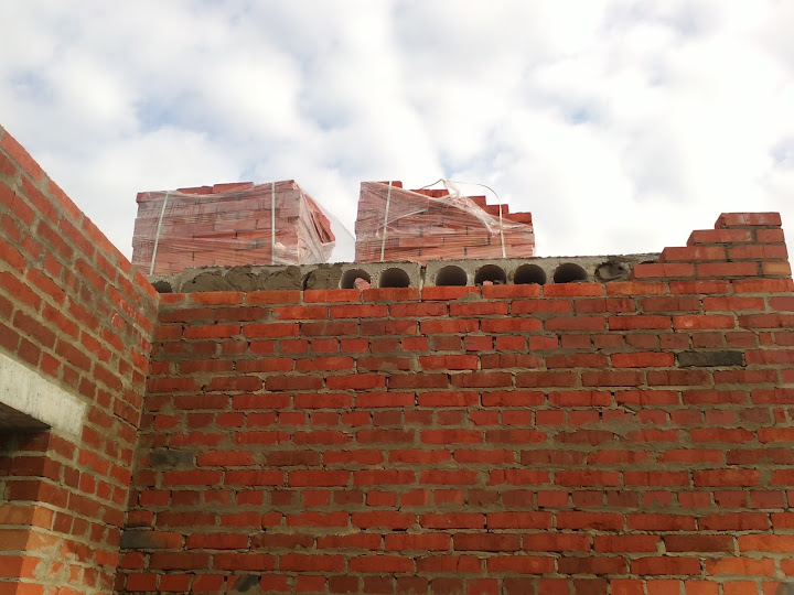

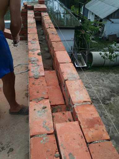

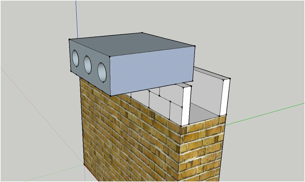

Обсуждали сегодня будущий армопояс (заранее), строители внесли рацпредложение делать несъемную опалубку из кирпича с двух сторон (см.рис.1). Для стен, где нет опирания плит вроде ничего (при достаточном защитном слое для арматуры), но меня смущают смутные сомнения, что укладка плит на ребро кирпича - не комильфо... Отказать?
А бетон не развалит кирпичную опалубку? Или кирпич "обернут в опалубку для процесса заливки?
Вижу работа у вас кипит - молодцы! Завидую по-хорошему.
Непонятно зачем заложили для внутренних перегородок стену в 1,5 кирпича?
Не думали над "раскрытыми" откосами окон? Больше света при той же площади окна.
Предложенная схема заливки армопояса "стремная" - делайте как правильно.

Это еще один сомнительный момент... В пол-кирпича - не развалил, а в четверть на ребро... :unknown:
Перегородки в 0.5 кирпича, Вы, наверное, увидели перевязку для внутренней несущей стены, она в 1.5 кирпича
Честно, даже не знала, что такие бывают. Сейчас уже поздно - на первом этаже уже сделаны прямые

Ну я так и далал. Гнул арматуру в виде большой шпильки, потом две шпильки заводил на крюки и сваривал шпильки между собой.
Да не заводите вы анкера в кирпич - нет в них смысла. Между собою свяжите - больше толку :)
Если само тело армопояса будет удовлетворять требованиям, то вариант рабочий :) А плита на кирпич не будет опираться. Кладите плиты на раствор и все будет прекрасно :)
между собой свяжут по центру, под несущей стеной
Если само тело армопояса будет удовлетворять требованиям, то вариант рабочий А плита на кирпич не будет опираться. Кладите плиты на раствор и все будет прекрасно
Т.е. если плита будет опираться на более узкий участок армопояса, по сравнению с первым этажом, будет нормально? Плиты укладывались на раствор, на втором тоже будут на раствор
Для внутренней несущей стены (на нее опираются сразу две плиты) тоже подходит такой вариант?
По катринке ясна только идея :)
В такой опалубке, какое сечение пояса собственно выйдет?
И какая глубина опирания плиты будет на сам бетонный пояс?
Ширина стены 390, минус две четверти кирпича по бокам (-65*2), итого 260мм
На внутренней несущей стене 120мм минус четверть кирпича = 55мм
На внешних несущих стенах чуть побольше - 43е плиты на 95мм, 44е - 85мм, 45е - 185мм
55 будет маловато. Но если опалубка из полнотелого кирпича, то спокойно используете всю площадь - и кирпича и пояса. :) Все будет хорошо :)

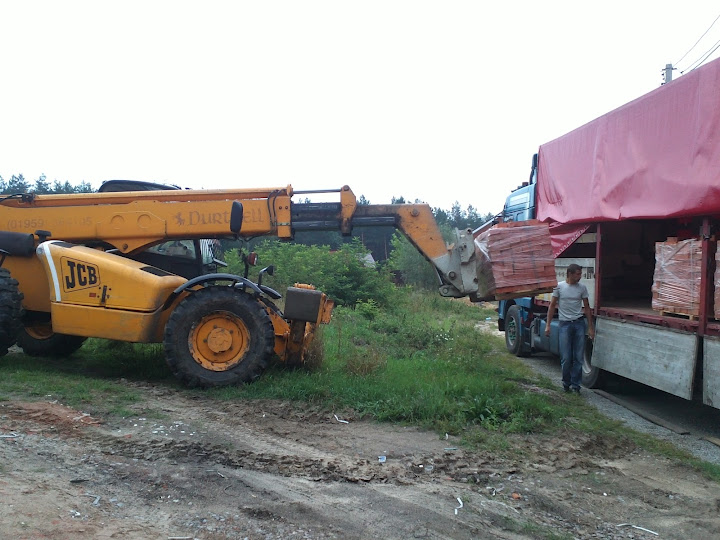

Привезли еще кирпич, разгружали погрузчиком. Погрузчик был на этот раз менее резвым - у него отказали тормоза, в запасе был только ручник, так что пришлось ездить осторожно... Зато углы целые :crazy:
