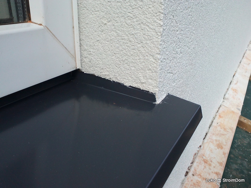

А боковые части отливов разве не должны врезаться в стены (пенопласт в Вашем случае)?
какие именно части? и зачем?
Указал стрелочками:
i.piccy.info/i9/a058f3a8bd64c851f033a5b9d2e40246/1400052854/55641/609659/2014_05_11_11_34_02_800.jpg' alt='2014_05_11_11_34_02_800.jpg'>i.gif[/img]
Зачем? Уже и не вспомню, но где-то точно читал что так правильнее. Хотя возможно речь только об эстетике шла. Не заморачивайтесь.
Я даже не знаю, нужно-ли именно в этом узле так изголяться. :) Ибо потока воды в этом месте нет. Только отбой капель от поверхности, которые будут и так попадать на стену. Прорезь никакой защитной функции не придаст. Но у себя завел эти "крылышки" в шов кирпичной кладки, но шов не прорезал. Думаю с прорезанием будет только хуже. Мокнуть от этого не перестанет, а дополнительный путь влаге через эту прорезь в кладку - обеспечен. Поступил так сугубо из эстетических соображений. А вот по бокам(по откосам) загнул отливы вверх на 40мм. Правда герметиком еще не прошелся по примыканию. От дождя особо не поможет. А вот снег, лежащий на отливе и постепенно тающий, меньше будет мочить кирпичный откос.
по бокам у меня загиб есть
плюс сверху еще будет финальная штукатурка
если что, можно будет пройтись герметиком - посмотрю, как оно будет в итоге...
сейчас отливы примерялись, но будут еще сниматься и запениваться снизу (иначе будет шум от дождя и подоконная планка может мерзнуть)
Штукатурка будет наноситься на вертикальные загибы отлива и каким слоем?
С запениванием - отдельный секас ))) Не знаю как это положенно делать по-правильному, но у себя запенивал равномерно, клином, весь объем под отливом пеной с малым вторичным расширением, и потом прижимал отлив доской с кирпичами, пока пена полимеризовалась. Вышло отлично. Правда, на первых двух окнах чуть перестарался с пеной, пока не приловчился, и отливы получились слегка выпуклыми, но уклон соблюден. Дождь барабанит по отливам как по пенопласту :)
не уверена, что она именно будет наноситься, но то, что она к ним близко подойдет - это факт... стык можно заделать полиуретановым герметиком
сегодня проверила один из отливов, который запенивали клеем-пеной... итог: оторвать и запенить нормальной пеной, т.к. клей-пена практически никуда не зашла, а осталась тонким слоем по краю... основная полость перед подоконной планкой осталась пустой... определила простым стуком (имитация дождя) :)
Дык, а как запенивали? Уже установленные отливы по месту, или сначала пенили, а потом отливы ставили? :)
История об этом умалчивает. Но сейчас есть указание, чтоб сначала нанесли пену куда нужно, а потом опускали на место отлив ;)

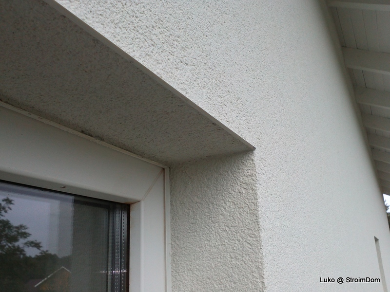

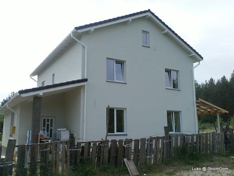

Вчера успели сделать откосы на одном окне. На первом фото видно финальный вид уголка с капельником (чтобы вода с фасада не стекала по откосу). По бокам отлива получилось примерно как на втором фото. Надо ли еще герметиком обмазывать?
По фото точно не определить, но вода туда может попадать? Судя по всему - да. Герметик точно не помешает в этом месте. :)
ок, попрошу замазать поверху
с захватом и фасада, и отлива, верно?
Под планку, обычно. Но на месте виднее. Красоту портить тоже не нужно ;)

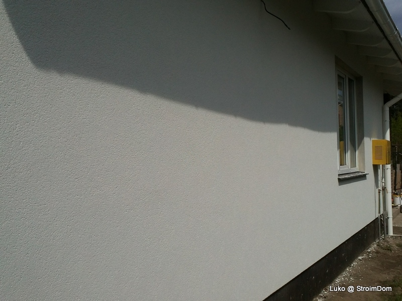

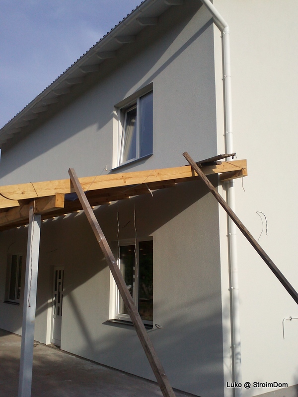

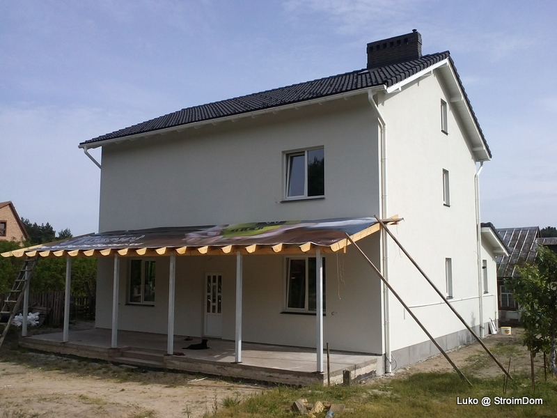

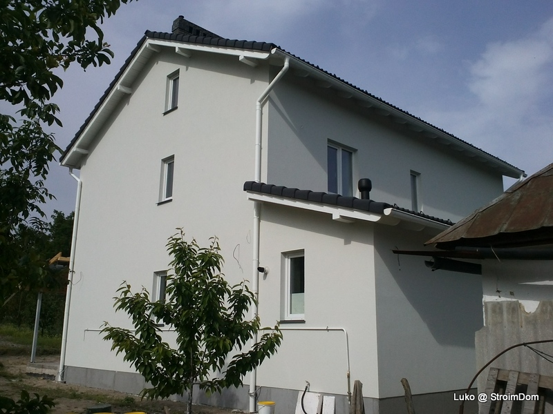

Подведем итоги :Yahoo!:
ЗЫ. На последнем фото вечернее закатное боковое солнце ;)
  • Лайк 16
Подведем итоги
Поздравляю, очень красивый домик получился:rolleyes:
соседи спрашивают, когда красить будем :D
Присоединяюсь, красотища! ;)
Ждем цоколь.
Дудаки.... отлично получилось))) Люся, красота красотища:rolleyes:

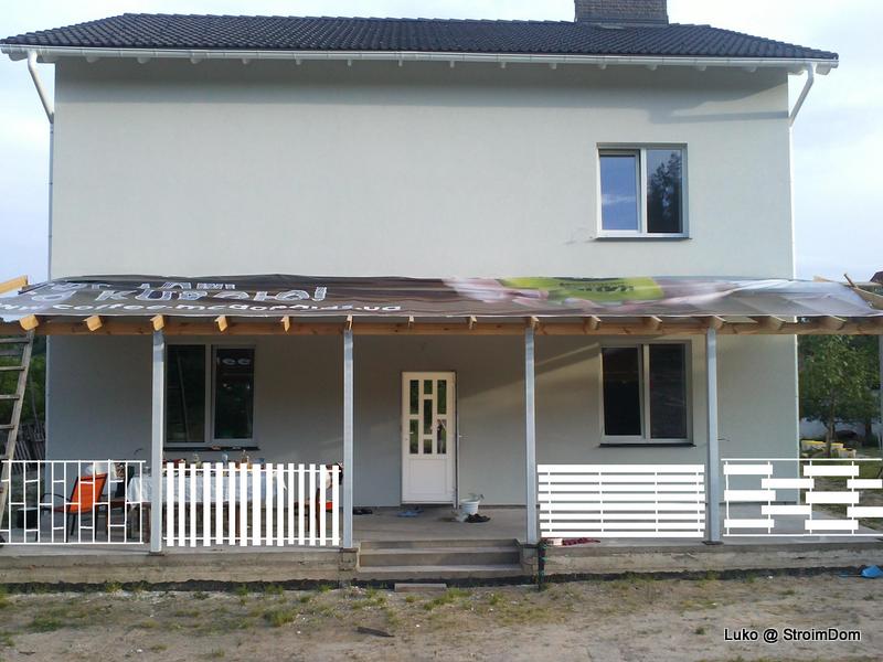

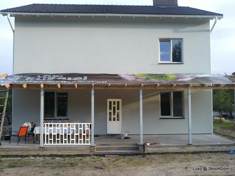

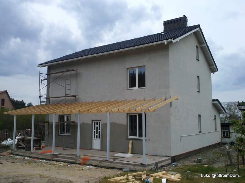

Задача: завершить образ террасы и закрыть низ от осадков.
Какой вариант заполнения выбрать? Описание слева направо:
1. Металл (квадрат). Больше всего напоминает рисунок на двери, но наиболее "дырявый". Можно выполнить из более широкого профиля (или как там называется труба в виде прямоугольника на срезе?), но все равно будет дырявым для снега или дождя.
2. Металл (направляющие) + дерево (вертикальные планки). Стандартный заборчик. Можно потом повторить на фасадном заборе. Достаточно плотное заполнение
3. Металл (направляющие) + дерево (горизонтальные планки). Достаточно плотное заполнение.
4. Металл (направляющие) + дерево (малые горизонтальные планки). Есть что-то общее с рисунком на дверях. Неплотное заполнение.
5. Что-нибудь еще?
Змінено користувачем Luko
добавила более широкий вариант 1
3-й вариант - красоты с внутреней сторонны совсем не будет.
При Ваших пролётах - ограждение спокойно навешается на существующие металические столбы. То есть отделку плиты терасы можно делать, а ограждение уже потом монтировать.
Защита от дождя - сомнительна. От снега - очень мало эфективна, ветер всё равно задует.
я ж издалека планирую ;)
дети скачут аки горные антилопы... часть коленей уже немного пострадала :cry:
так что о загородках надо все равно думать...
то что ограждение нужно делать - спору нет. Я пытался пояснить, что густота заполнения не очень повлияет на количество осадков.
