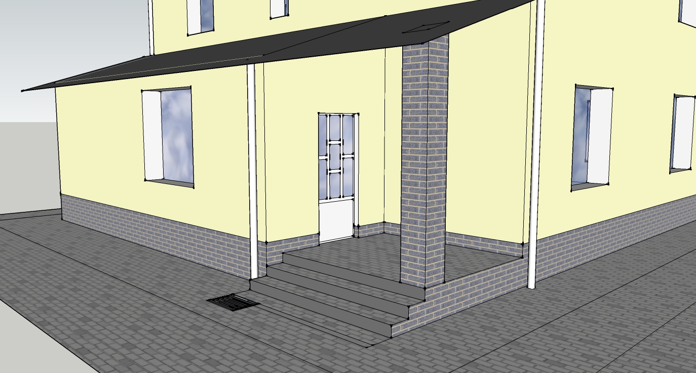

Есть у меня одна дилемма, в которой требуется помощь зала... Речь идет об отделке цоколя. Напомню, у меня там 100мм ЭППС. Когда утепляла, не подумала как-то, что толщина укладки плитки по сетке будет больше обычной штукатурки, и поэтому никак не могу решить, что выбрать сейчас:
вариант А - утеплить фасад 100мм ПСБ-С с отделкой барашком, на цоколь серая фасадная плитка фагот (под колонну на крыльце и под вентканалы) по сетке, над плиткой сделать козырек/отлив (т.е. цоколь будет выступающим)
вариант Б - утеплить фасад 100мм ПСБ-С с отделкой барашком, на цоколь мозаичная штукатурка, без козырьков или отливов, цоколь будет в один уровень с остальным фасадом
Вариант А мне нравится с точки зрения эстетики и эксплуатации (есть мнение, что мозаичная штукатурка со временем потеряет свой вид), вариант Б - тем, что не будет отлива... Уговорите меня на какой-то из вариантов, а? Или, может, еще есть варианты?
ЗЫ. Вариант увеличить толщину утепления фасада до 120мм не подходит, т.к. за газовой трубой зазор всего 120мм, т.е. этого зазора не хватит на отделку и газовщики будут против "утапливания трубы". Кроме того, 120мм будет дороже и не факт, что оправдает себя по экономии газа.

Поэтому 100% делайте цокольный отлив и будет не страшен любой "авось" :)
У меня отлив есть:
[/url]
т.е. отлив лучше мозаичной штукатурки?
и какой высоты лучше всего делать цоколь? номинально он 450мм, но где-то встречала, что с точки зрения чистоты фасада, лучше делать не меньше 650мм от земли...
Отлив (козырек) металлический между штукатуркой фасадной и мозаичной:
а зачем он тут, если обе штукатурки в одной плоскости?
Не получится у Вас одна плоскость :unknown:
совсем-совсем не получится? а чего? размер зерна у штукатурок ведь можно взять одинаковый...
Luko, не знаю всюду ли такое правило, но уже в Киеве и окрестностях встречал не раз. Под газовой трубой не должно быть пенопласта. Поинтересуйтесь в своём районе.
Пока фасадчики шнурком плоскость фасада на всю высоту не зафиксируют, Вы живете с мыслью, что 10 см. ЭППСа на цоколе идеально состыкуются с 10 см. ППСа на фасаде ;)

Кстати, а как газовщики смогут проверить, что ПОД штукатуркой - ПСБ-С или минвата? :unknown:
Будем плиткой по цоколю уже ловить квадрат, так как там площадь меньше и дешевле будет, чем верхнюю часть "двигать".
а можно я еще раз подыму этот вопрос? :oops:
если поднимать на 650мм, то на крыльце получится плинтус из плитки

Если эта дилемма ещё актуальна и продолжаете собирать мнения со стороны, то по мне уж лучше мозаичная штукатурка, чем металлический капельник. Вот такой капельник (украл у Ievgen_p)
дилемма еще актуальна, хоть я и практически склонилась в сторону метал.отлива... про мозаичную уж слишком непозитивные впечатления, и ее наблюдаю на соседней многоэтажке... керамический отлив - увы - не годится ни шириной, ни цветом, ни ценой, хотя красиииивый
а больше я пока ничего не придумала :( вот если бы был какой-нибудь вариант узкого уголка из чего-нибудь бетонного и темно-серого... (и не космически-дорого...)
у меня сейчас еще одна дилемма... как делать примыкание утеплителя и декоративной штукатурки к деревянной подшиве и стропилам? в альбоме Капарола (карта 7.1) нарисована некая "вентиляционная планка", но более подробную инфу пока не нашла :(
есть мыслЯ использовать банальный уголок ПВХ (прикрутить его одной полкой к дереву до монтажа утеплителя), но рабочий ли это будет вариант, не знаю :unknown: :Search:
Может приоконный профиль? Там он ставится чтобы избежать трещин от разных коэффициентов температурного расширения между оконным профилем и оштукатуренным откосом. С другой стороны кто станет разглядывать подобные возможные трещинки возле Ваших свесов? А лучше зайти в раздел к фасадчикам, там уж точно с подобным многие сталкиваются.
