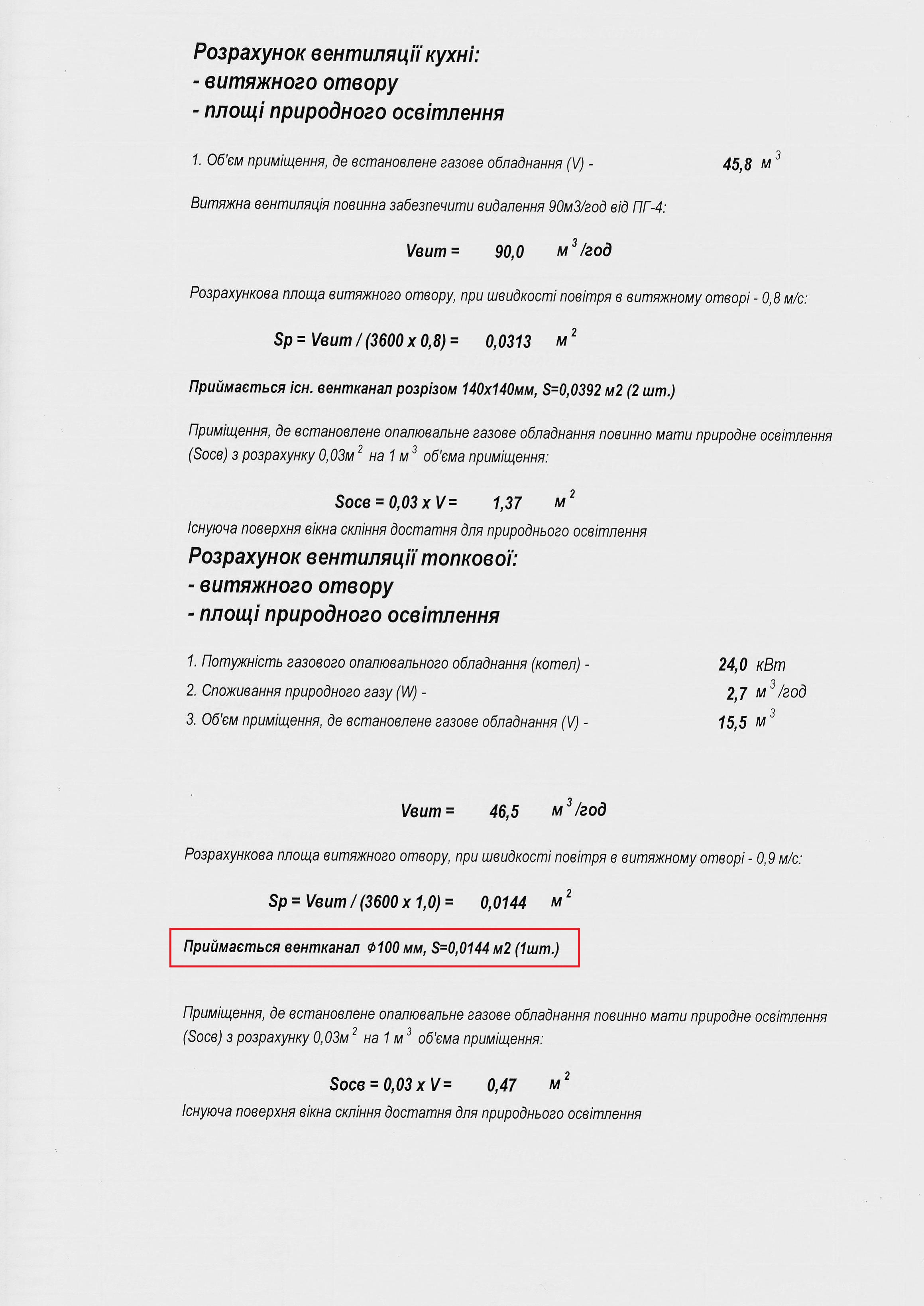

Вот блин - как угадать? Вентвыходы хочу купить этой зимой, а газ подключать где то через год. То ли понадеяться на лояльность газовщиков, то ли заложить завышенные как для меня размеры (особенно не хочется избыточное сечение устанавливать в кухне-гостинной.)
P.S.:Сaparol говорите? Уважаю.
Да простит меня глубокоуважаемая Luko, отвечу в ее теме:rolleyes:
Диаметр естественной вентиляции в кухне-столовой - 200мм
В котельной - 100мм
P.S. Эти параметры я узнал два месяца назад, когда подключали газ. У меня в котельной 160мм.....сказали достаточно 100. А на кухне......ну на кухне минимум 200мм(плита 4комфорки)

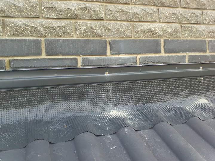

а может быть какую-то часть от клинкерной ступеньки с капиносом или подоконник ( самый узкий) использовать... мысли вслух ? рэзать конечно, но кусочки потом пригодятся, есть серые цвета и недорогой ( Польша PARADYZ Semir Grafit , например )..я для себя смотрела, т.к метал отлив вызывает нервный зуд по всему телу:(
хотя тоже небюджетно :( весьма:(:(

нашла листок расчета из моего газового проекта, может, поможет чем...
Может приоконный профиль?
не уверена, что он будет держаться на дереве... его ведь обычно к ПВХ крепят... :unknown:
думала на этим вариантом... но пока не увидела вариант, который бы "сошелся" с моим фактурным фаготом :Search:
IMG1706.jpg.f64a7cda183cfc7065eef97ae83fa684.jpgIMG1713.jpg.8862e072f1aa3601553aba08bc8f8eca.jpg
вычитала, что этот профиль применяют для всех типов столярки (дерево, ПВХ, алюминий), так что может быть моим вариантом... надо считать бюджет...
Подскажите пожалуйста, а газовщики фактически проверяли площадь остекления в топочной?
как проверяли?... зашли, посмотрели, окно есть... спросили "размер какой?" - "такой..."... следующий...
оно ж на глаз видно ;)

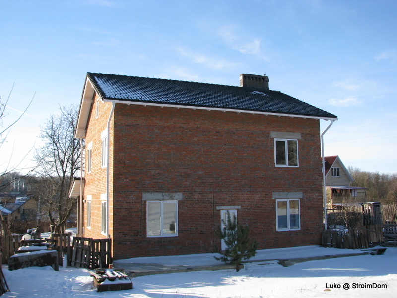

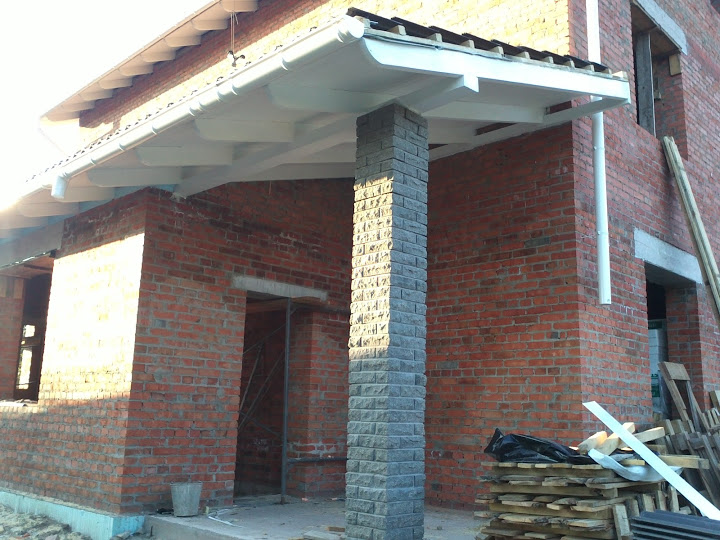

Luko, извините но дам совет по кровле - получше утеплите чердачное перекрытие и перекрытие веранды. Черепица будет меньше греться, меньше вероятность схода со снегом.
После просмотра Вашей кровли смотрел на свою. Представил, что было бы если такое упало на соседей с моей кровли.
Себе хотел установить бревна-снегоудержатели, но не нашел решения (в основном коваля).
Думаю Вы отделались легким испугом и быстро (почти безболезненно) решили проблему.
Валерий123, как вы этот вопрос додумали, у вас что соседняя крыша рядом?
Наш дом (будущий, но фундамент готов)метр от забора тоесть свесы кровли около 30 см от забора, а сразу за забором навес для машины соседей начинаю переживать!:o:o:o

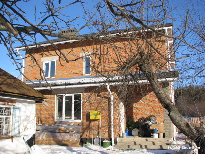

Анонимные фанаты Василия просили меня сделать фото зимнего дома. Просьбу выполняю. Заодно и отчет по Василию - жив, здоров, упитан :)
