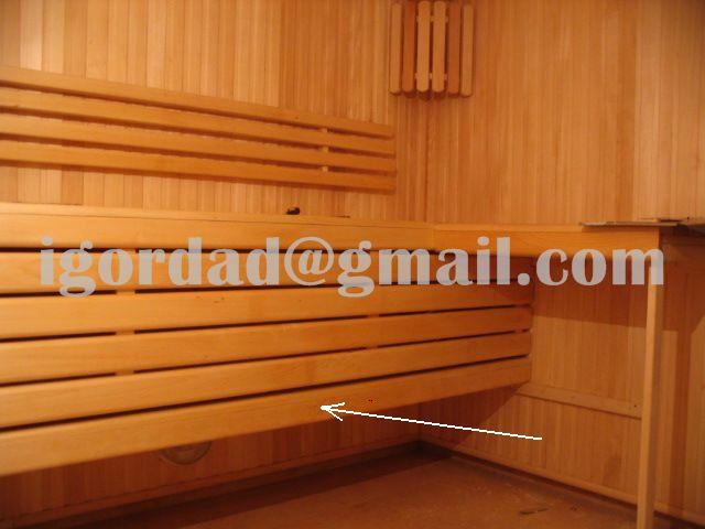

Если отказаться от правого нижнего лежака, то центральный нижний лежак можно сделать на двух направляющих с того же бруса, что и лежак.. Тогда при уборке или если надо кого-то веничком , его просто можно задвинуть под верхний...
Вот на фотке видно:beer:

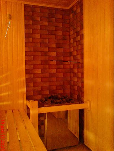

Температурный датчик конечно лучше разместить на боковой стене, возле печи. Но для начала его стоило бы оттарировать, те поцепит в верху как того требует инструкция в 20-30см от левого ближнего угла, и в 20-30см от левого дальнего угла над полоками повесить термометр в 30см от потолка. Включить печь и посмотреть разницу теператур. Скорее всего он (датчик) опуститься ниже до уровня 50см от потока, но нужно пробовать.
Еще Леонид а как у Вас сделана вентиляция, тк датчики будут видеть температуру воздуха, хотелось бы глянуть на потоки. Если можно на схемке показать или рассказать на пальцАх :beer:

Со сказаного я понял, что парилка не обшита еще. Тем более после обшивы фольгой и контррейкой, можно поиграть с датчиком и найти ему то место где он будет но скорее всего не над каменкой а как говорил раньше. С вентиляшкой все нормуль, конечно маловато сечение, по хорошему стоило бы увеличить :beer:
Спасибо Александр за содействие.:beer: Как Вы правильно заметили, что парилка ещё не обшита, но я очень надеюсь на "темперамент" моих строителей:D, что максимум через неделю они дадут мне возможность перейти к этому этапу.:)

У меня в Басту все просто как двери ;) В начале это были насесты, я долго мучался, все рука на поднималась. Но не выдержал и переделал, о чем не пожалел не на грамм. Иногда моим компаньоном попариться ходит моя младшая доця, так она как раз с такими полоками умудряется меня пропарить как заправский банщик. Печь ведь тоже комби, только веничком подправляй парок и достает до глубины организма :)))):beer:

нижние лежаки задвигаются и удобно парить веничками. Сделал по совету Александра из Донецка и Игоря. на последних фото это надеюсь видно
