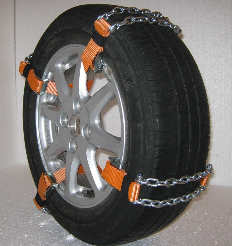

Прикольно. Но если будет колея, ручку струбцины выломает первым же поворотом колеса.
Практичнее проверенный вариант:
jeeptoys.ru/braslety-protivoskol-zhenija-universal-nye.html
Цепи действительно будут получше держаться. И изготовить их можно самому
www.stroimdom.com.ua/forum/showthread.php?t=87345
Цепи неплохо, но ими легко диски можно деформировать. Показанная струбцина удобна в установке, но думаю если авто хорошо село, то ее вырвет, для большой нагрузки она похоже слабовата.
это что надо делать чтобы диски цепями погнуть?!? я проехал на цепях около 100 км (был в Чехии возле Вимперка - там заповедник и химическая посыпка запрещена). Я себе не представляю что надо делать, чтобы цепью погнуть диски. Цепи надевались без снятия колеса с авто: нужен 2й человек за рулем чтобы "наехать" на цепь
Наезжать надо на цепи, полностью охватывающие колесо.
На фото я показал браслеты, идентичные по действию кулибинской струбцине. Часто достаточно одного браслета. Он легко одевается на доступное место колеса. Диска касается капроновый ремень, поэтому деформировать диск нереально.
