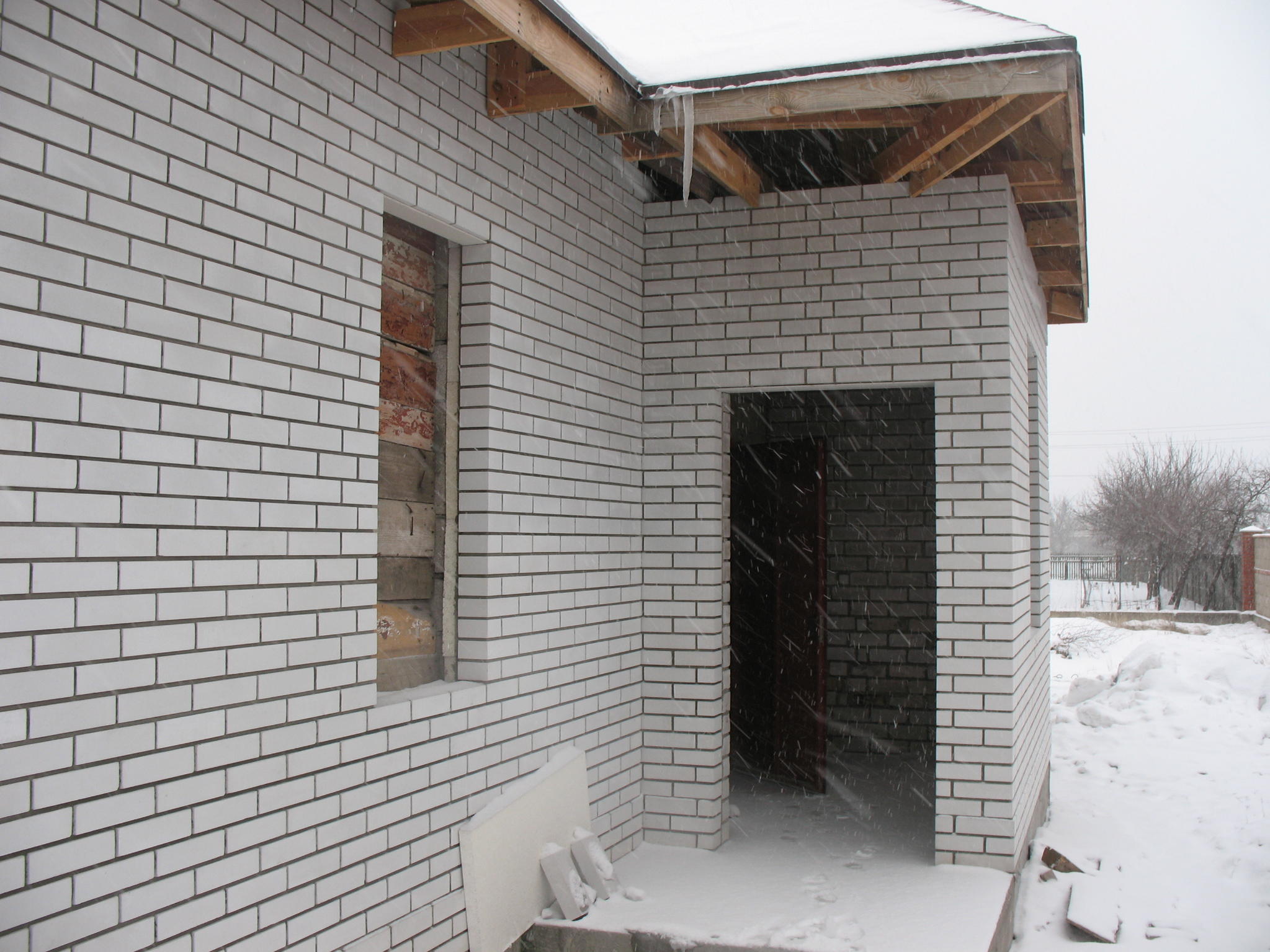

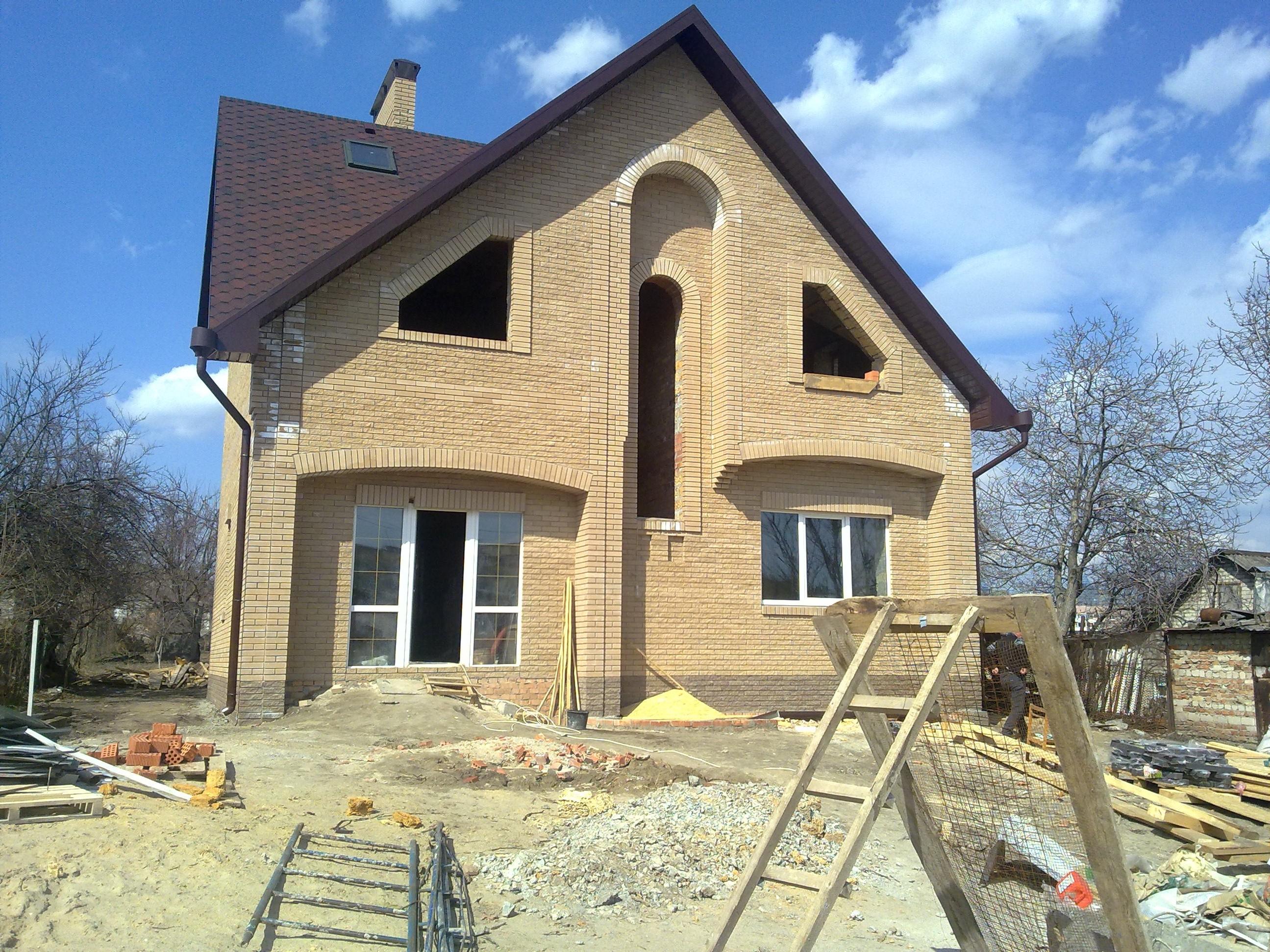

1.Фото дома увидеть можно? , а также остальные расценки (забутовка, простенки, армопояс.)
2.В такси цена зависит от: авто, места поездки (в городе/за городом), службы, в которой это такси заказываеться, времени года, времени простоя авто итд...
3. Если к нашей цене на лицевую кладку добавить 10 грн, то эркер можно тоже не считать - то на то и выйдет. А в остальном - у каждого свои цены и свой подход к работе, знаю ребят которые прошлой весной ложили газобетон по 70грн/куб; О качестве я лучше промолчу:D.
4. Осенью мы строили дом по 150грн лицо, 250 забутовка; колонны, арки, подсоба все считалось отделно, заказчик домом остался доволен, фото прилагаеться:D
