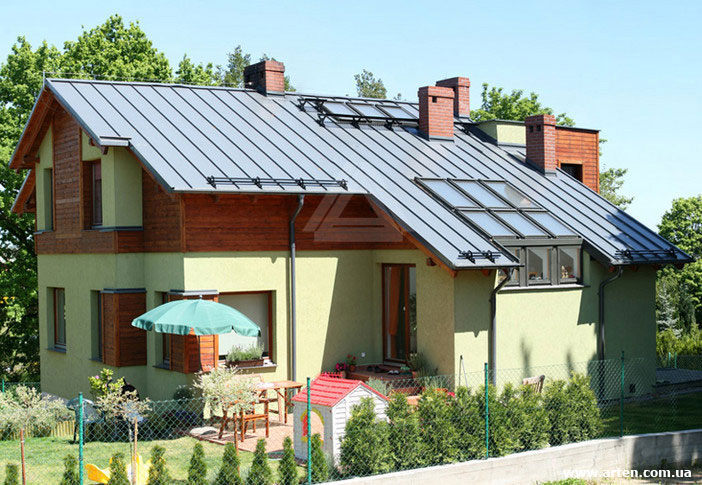

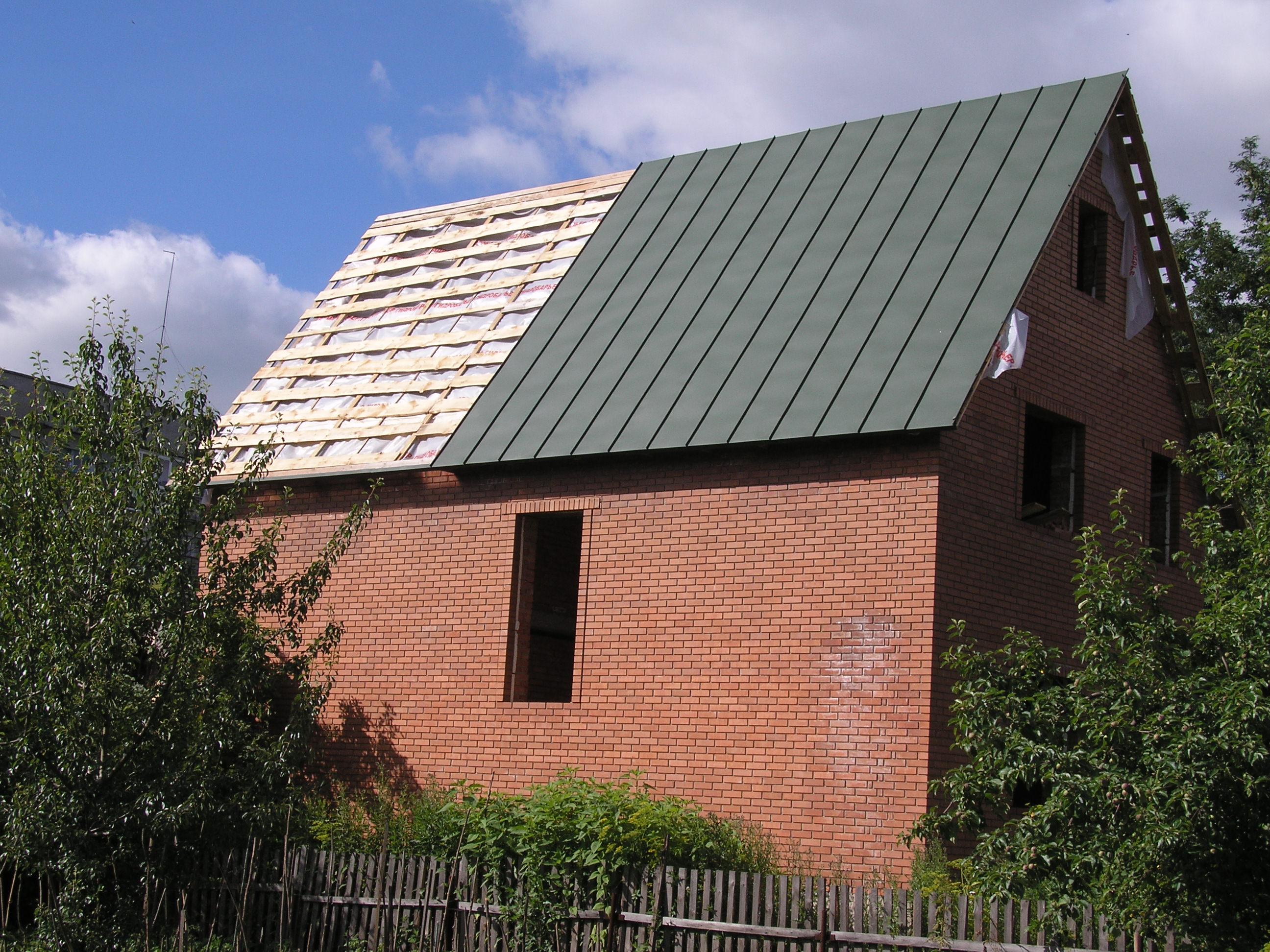

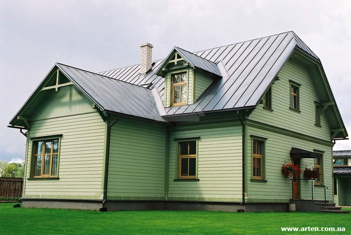

А почему в обсуждение не попала фальцевая кровля из рулонной или листовой крашеной жести??? При грамотном монтаже нет ни одной сквозной дырки (как в металлочерепице или подобном покрытии)???
