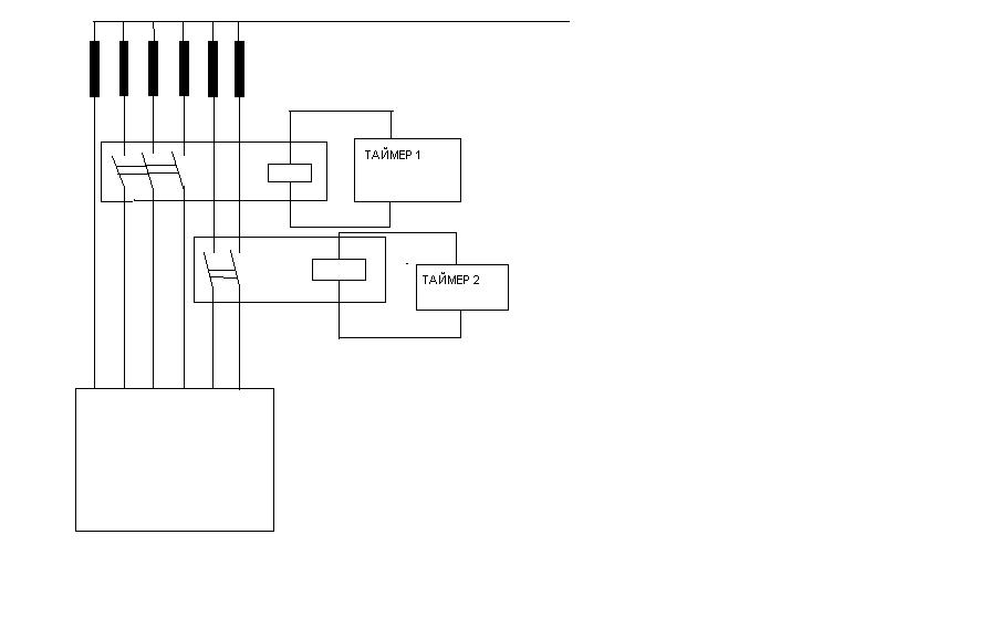

Сколько мордально ТЭНов в котле? И какие мощности хотите от котла в часы пик?
Как я понял, шесть ТЭНов по 1 кВт. От платы управления идут шесть проводов.
Ну и классно, можно получить мощность от 1 до 6 кВт. Сколько нужно?
В часы пикового тарифа, чтоб работал только один ТЭН. В часы полного тарифа - 3 ТЭна, в часы сниженного тарифа - 5 или 6.
Я так не могу эксплуатировать котел. Он должен работать все время. Только вот в разное время хотелось бы чтоб он работал на разных мощностях. В пиковый тариф- на минимальной, в полный тариф - на среднюю мощность, а в минимальный тариф - на максимальную мощность.
Может я че-то не понял. Что мешает взять программируемый комнатный термостат и запрограммировать его( по времени и температуре) таким образом, чтобы например в пиковый тариф было15 градусов, в полный тариф 20 градусов, а в минимальный 25 градусов? Котел сам разберется сколько тенов оставлять включенными.

Вот где-то так, :D, подкорректируете, ессно при соотв. программировании таймеров.

Не пойдет! Пока, котел, перейдет с 15 до 20 градусов, котел будет шмалить на все шесть ступенек, а хотелось бы чтоб работало 3-4 ступеньки. Но видимо такое сделать не удастся и буду ставить комнатный термостат как вы и советуете.
Почему непойдёт, вам SON предлагает реально работающую схему которая соответствует вашим пожеланиям.
Можно её ещё усовершенствовать,было бы желание но по видимому у вас его нет.

Перефразирую свой пост выше:
Ставите котел на полную мощность 6 КВт и программируете таймер:
в пик - 1 включение в час на 10 минут даст 1 КВт/ч расхода
в полупик - 3 включения в час с интервалом в 10 минут дадут 3 КВт/ч расхода
в ночь - включайте на полную :)

я тож самое ему предлагал, и не нужно в в схему включаться
просто ему проще так считать - один тен вкл все время...

Это решение! Так и сделаю. Спасибо. Может подскажите какой таймер можно применить?
Computherm Q7 или подобный, там время на вкл/выкл можна задавать с дискретностью от 10 минут, и любую Т, вроде так, чуть правда замороченная настройка.
С учетом суточной программы на ~ 40 вкл/выкл вам нужен суточный электромеханический таймер. Только вот ничего точнее интервала в 15 минут я не видел (а это 1.5 КВт/ч при 6КВт мощности котла).
!!! ВНИМАНИЕ !!! HDO контакты НЕ ДОЛЖНЫ иметь нагрузки. То есть, к э-м таймеру на 220В вам нужно реле на 220В, управляемое этим таймером. Тогда пару нормально разомкнутых контактов реле можно подключить на контакты HDO.

есть суточные электронные. я такие переделывал под электрокотлы.
там можно и минуты настроить.
а вот механический имеет недостаток - электрику на выкл, и таймер на час опаздывать станет, электронные этого недостатка лишены - там батарейка есть внутри.
