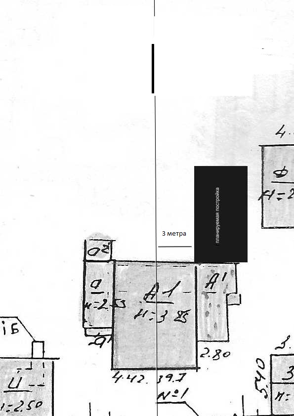

Юрий, помогите пожалуйста разобраться с таким вопросом.
Есть один дом, разделённый на две половины. Половины выделены в натуре, земля разделённая и имеет разные кадастровые номера.
Я хочу получить разрешение на реконструкцию части дома и сделать к ней пристройку. Фактически, это будет новый дом. Хотел отступить 3 метра от забора соседа и начать строится.
Но как в таком случае быть с противопожарными интервалами?
Можно ли получить разрешение на реконструкцию без взяток?
Спасибо за ответ.
1. Т.е. фактически у Вас сблокированные дома? У каждого свой отдельный (по документам) дом со своим адресом?
2. Строить в 3 м от межи (забора) - можно, а в 3 м от соседского дома - архитектура не разрешит.
3. Хотелось бы план увидеть, чтобы не было путаницы.

1) По документам от 1967 года "спарований будинок". И по документам и в натуре у каждого всё отдельное, кроме одной стены.
2) Тогда выходит, мне надо строить новый дом рядом. Но по нашим законом, это ведь не разрешено? Как быть?
3)Примерный план во вложении.

В начале 2000-х годов я делала проект на достройку такого же спаренного дома. Правда, там было три семьи. Так вот, бралось нотариальное согласие всех трех семей на достройку одной семьи. Градостроительные нормы тогда нам не мешали, так как земельный участок не был поделен на три землепользователя. Сейчас, я думаю, опять же все надо делать через нотариальное согласие. Уточните эту процедуру у архитектора Вашего района или города.
Дело в том, что противопожарные расстояния на одном участке не нормируются. И если бы это был один участок, вопросов бы не было. Но это разные участки с одним домом, спаренным.
А так, как это два разных участка - согласие соседа в МЧС не катит.

ИМХО, думаю, что только реконструкция с достройкой к существующему. Построить там новый объект (например гостевой дом) вряд ли разрешат из-за расстояний. Тут надо общаться с местным архитектором, ибо могут и достройку не разрешить, а могут и наоборот - разрешить там построить отдельное строение.

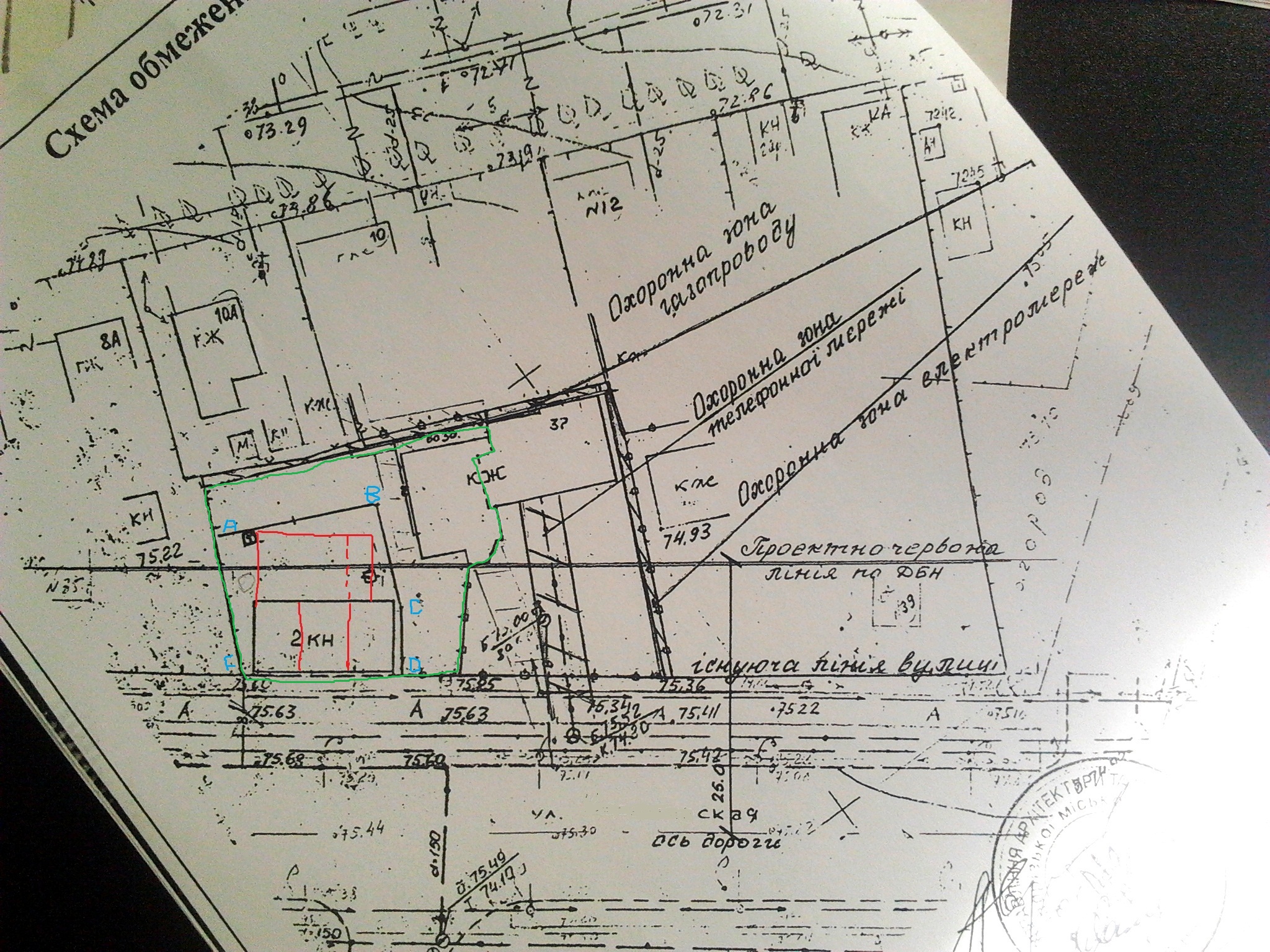

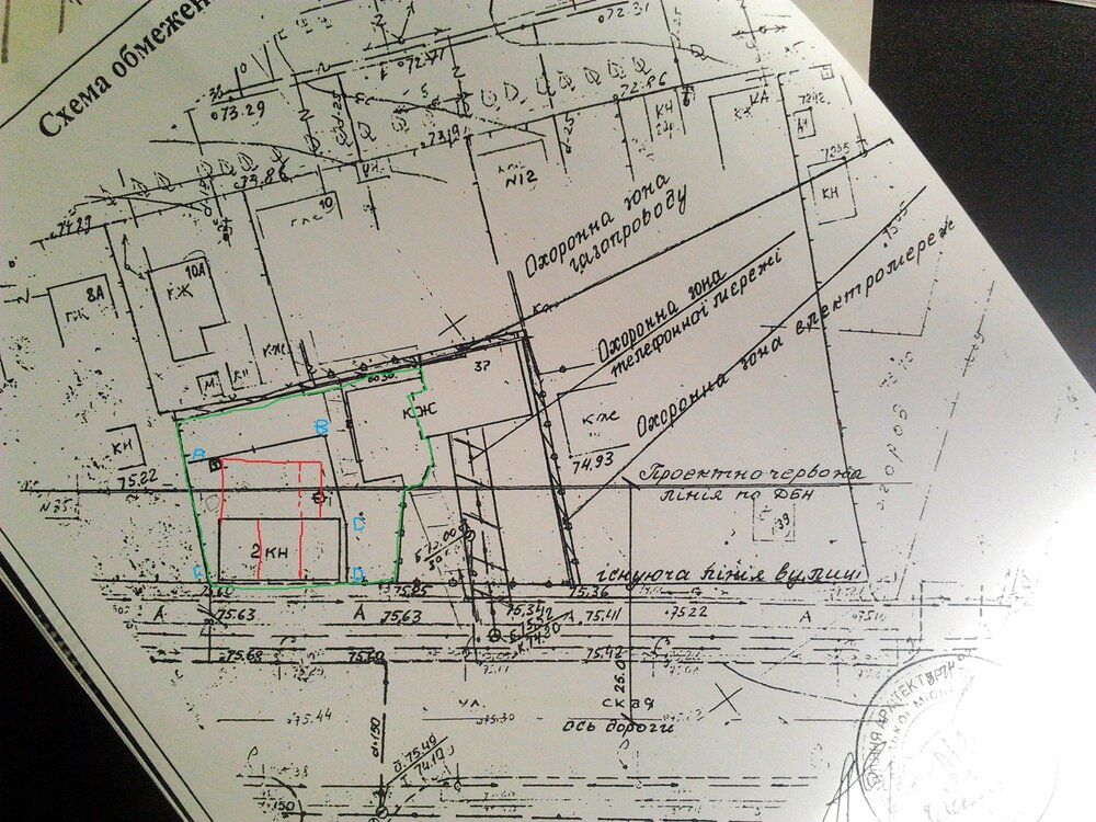

Непонятная проблема-проектная красная линия и красная линия. Возможно ли там что то строить и сделать въезд с улицы? Спасибо.
на схеме A,B,C,D,E,F- предполагаемые границы раздела участка.
зеленым обозначен весь участок.
красным нарисован план достройки.
Спасибо
