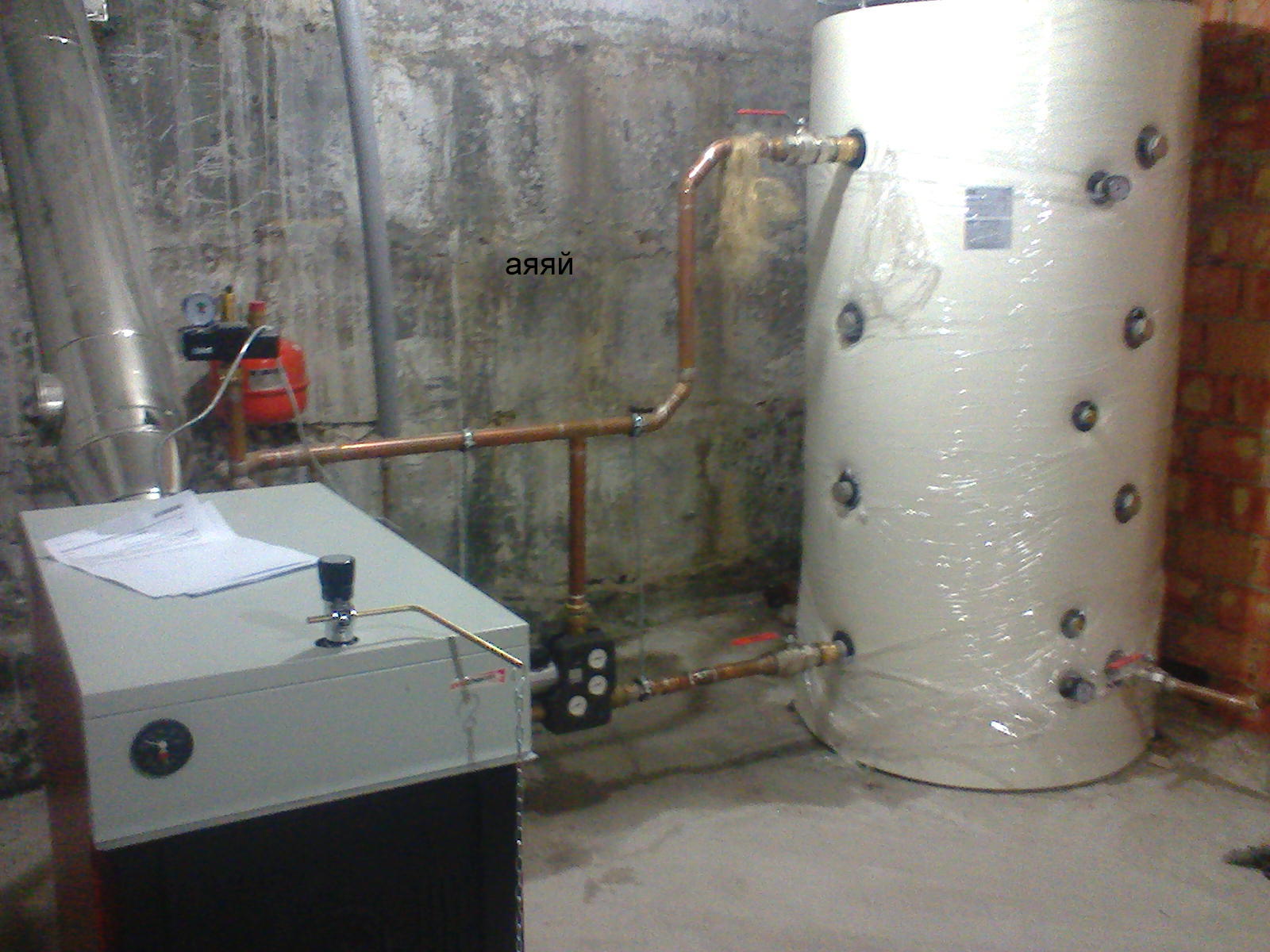

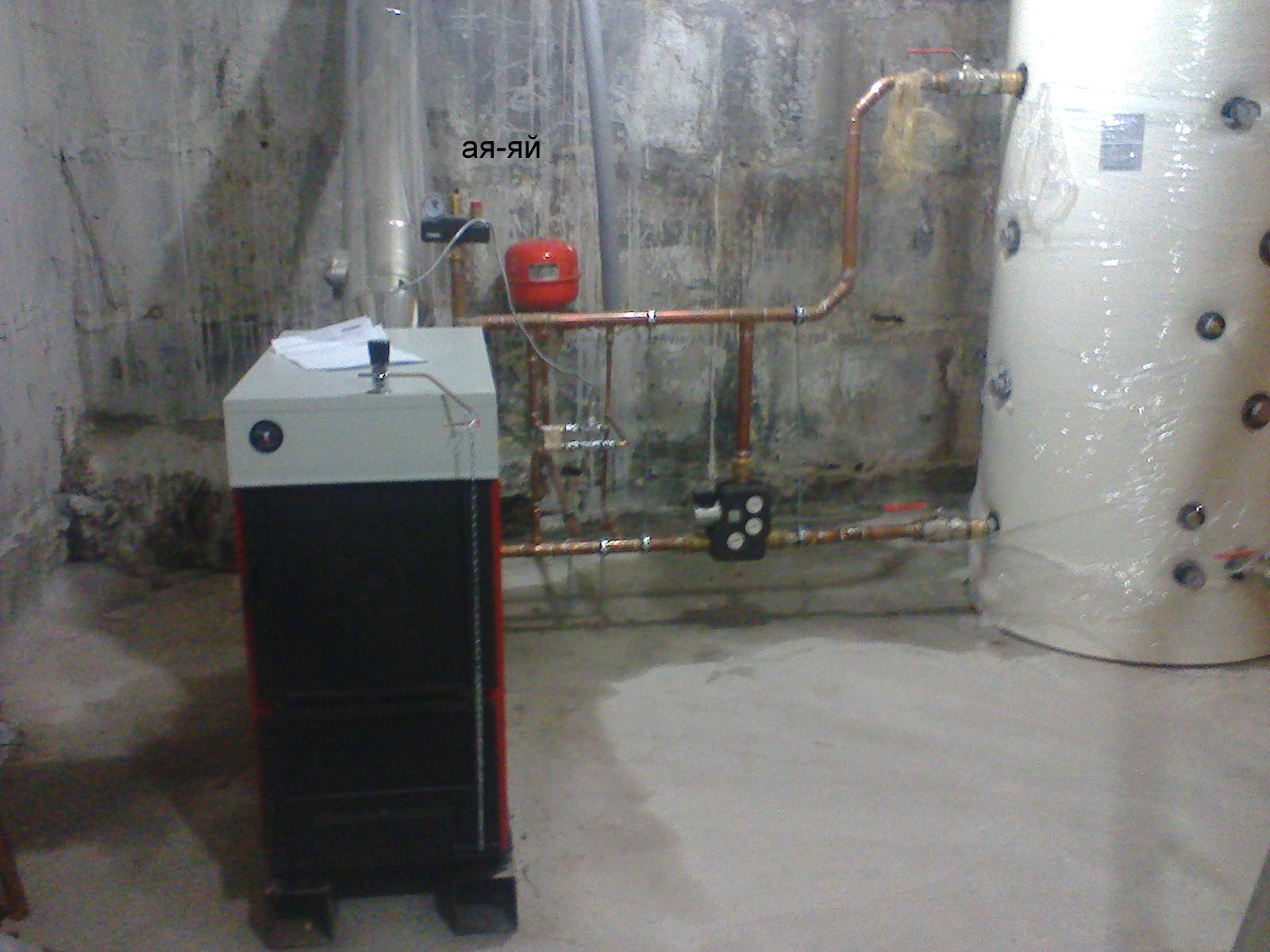

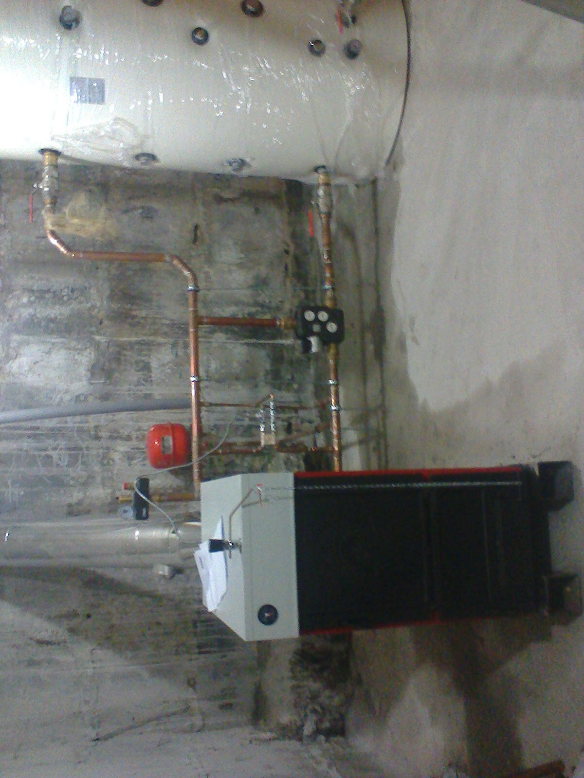

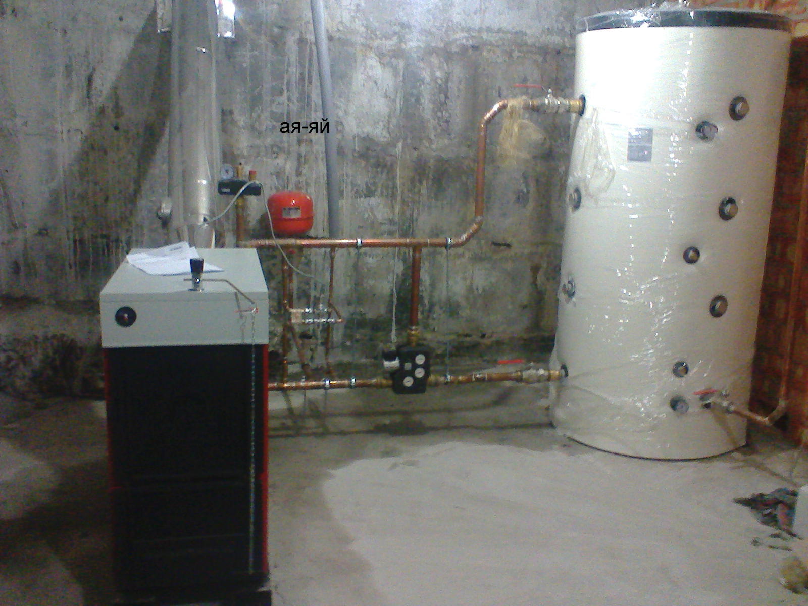

1. Сколько лет проработал котел?
2. Фото объвязки котла?
Котел был приобретен в сентябре 2014, установлен в октябре 2014 года топился 2 раза. фото обвязки высылаю.
:beer:
Тут у нас официальный представитель есть...
Извините но официальный представитель к моему большому сожалению оказался некомпетентным в данном вопросе из-за этого прошу Вас помочь ибо с данным явлением сталкиваюсь впервые за 10 лет работы.
И первый раз меня подставил официальный представитель!!!!!
Спасибо за науку официальный представитель.:beer:
:beer:

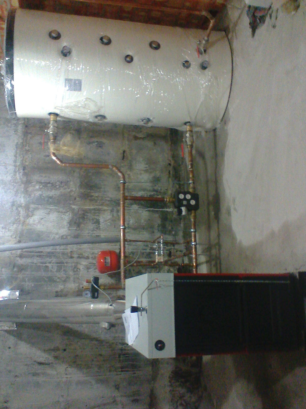

Извините что вверх ногами.
Да и еще на дымоход бамажка есть что он исправен, котел находится в подвале с буфером и с бойлером на баню.

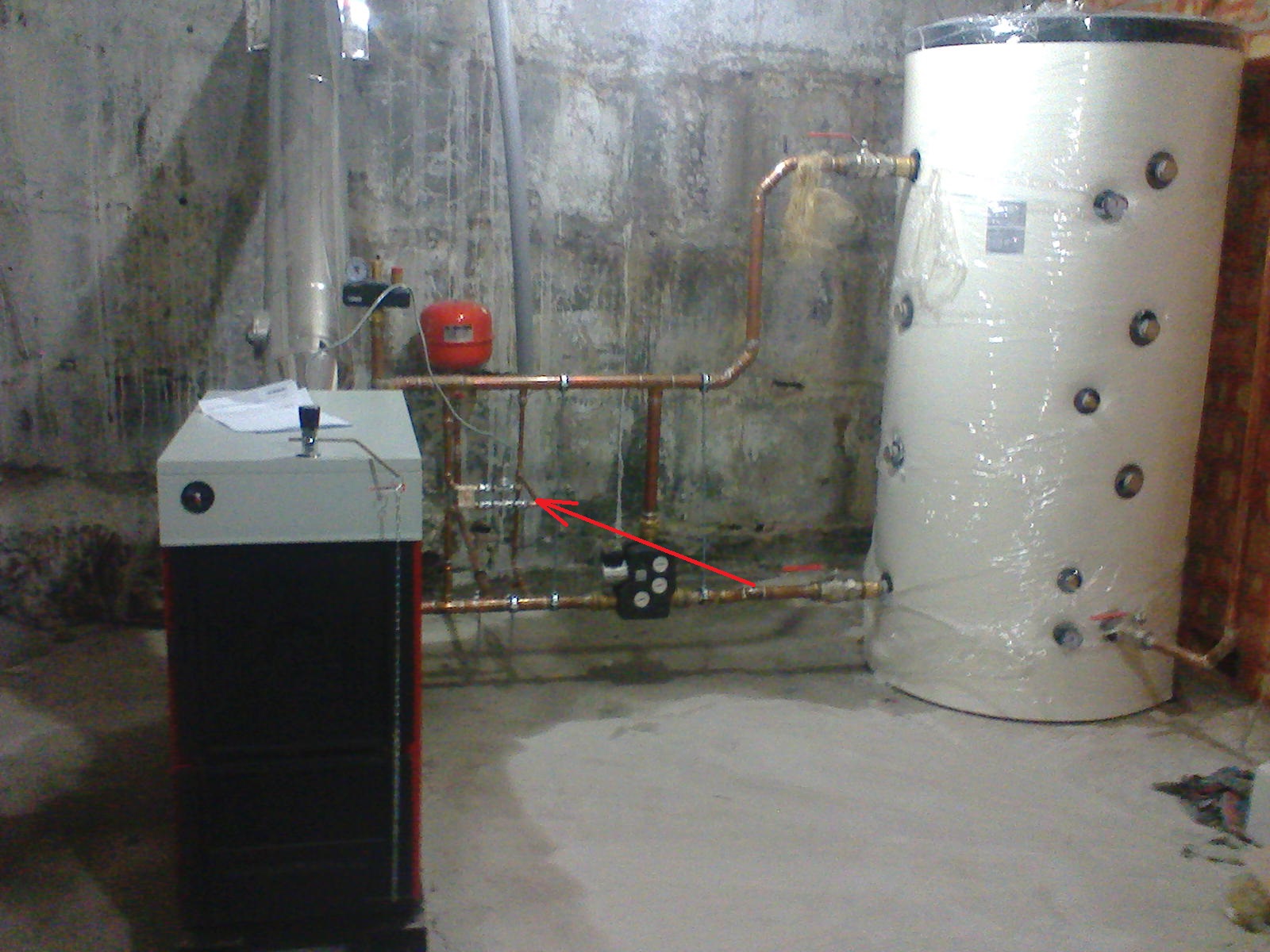

Причин пока две. Что бы остановится на одной последний вопрос.
По стрелке, на фото, это труба холодной воды? Или просто из подачи в обратку?
И еще вопрос, чем топите котел, дрова или уголь?
На сервис взяли сразу
Подвод холодной воды .
Топили дровами.

Боюсь, что мне Вас нечем обрадовать. При температуре котла, а это +95 градусов сработал клапан Caleffi 544 и ливонул в обратку котла холодную воду. Реакция чугуна на холодную воду думаю понятна? Этот клапан, на подаче холодной вода, в обязательном порядке комплектуется регулятором давления, ну на худой конец подпитывающим клапаном (фото ниже). А в Вашем случае, при буфере, так он вообще лишний. Буфер это и есть самая крутая система безопасности.
Мои выводы можно проверить: у этого клапана, чуть выше входа воды слив в канализацию. При сработке клапан сбрасывает много теплоносителя из системы. А на фото клапан у Вас к каналии не подключен. Если это так, то лужу на полу Вы бы видели.
Ну и последнее, 1% из 100% оставляю на брак котла. Хотя, сразу 6 секций это из разряда фантастики, так только действует холодная вода в горячем чугунявом котле.
А Протерм Вы не ругайте, фирма большая, солидная, людей много, а спецов мало.

По обвязке есть только одно замечание,фильтр который стоит на обратке котла он должен стоять не там а перед Ладдоматом.
Суть в том, если в таком исполнении забьётся фильтр то циркуляция через котелок резко упадёт и будет большая дельта между подачей и обраткой, ну а дальше может случится всё что угодно.
Другими словами,сервисная кантора взяла на гарантию вот пусть и отвечает.

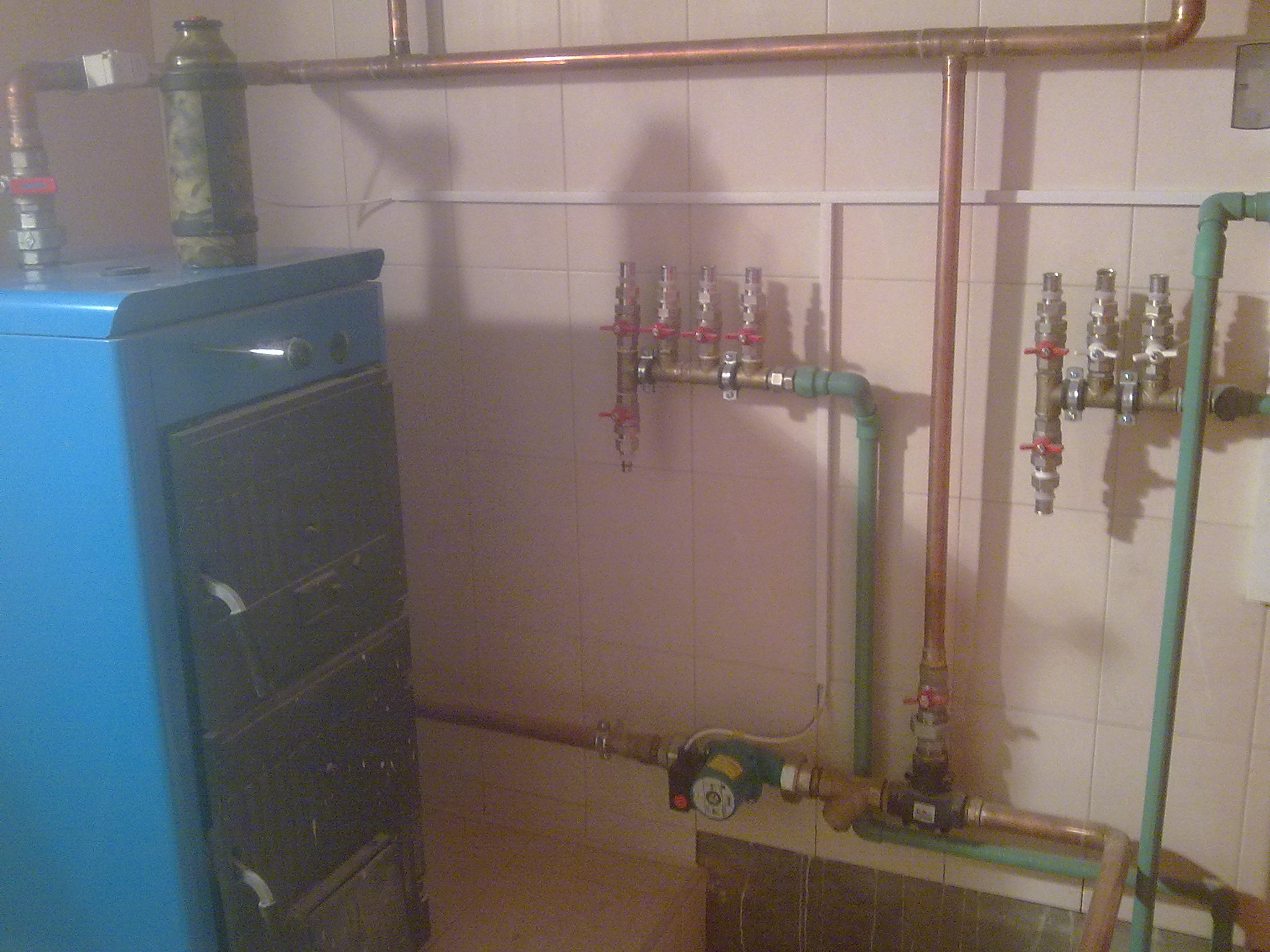

Жили были котел протерм и заказчик, ну и конечно сантехник.)))
В один прекрасный момент вдруг ни с того ни с сего потек котел.
Открыли котел сняли обшивку и что мы увидели ая-яй.
Вызвали сервис протерма приехал сервисант покачал головой и сказал, а хрен его знает, что это надо повторно приехать. И так прошло 2 недели котел стоит и горько плачет. Вызвали повторно сервис и о чудо товарщи сервисанты посовещались на самом высоком уровне и решили котел замерз.
Все оно то хорошо, но неубедительно и в бамажке которую они выдали причина НАВЕРНО ЗАМЕРЗ.
Уважаемые любители и строители, а может быть и профессионалы в котельном деле посмотрите на фото и озвучте свой вердикт. Истину надо установить.!!!
Принимаются разные предположения от барабашке с молотком стучавшим по котлу до инопланетян живущих в котле.
Первый раз такое вижу с протермом.
Фото прилагаю. Спасибо за любые мысли правильные и не очень.
А можно еще пару уточнений. Котел стоял не рабочий? Он стоит в отапливаемом помещении? Группа безопасности сработала? Насос в это время работал?
Когда котельная работала все работала идеально с котельной проблем нет. Проектировщик и монтажники сделал все по уму тут вопрос в самом котле вот в чем дело.Котел стоял не рабочий. Помещение подвал.
Подвал отапливается. Насос не работал.
Топили 2 раза. Котлу 2 месяца.
После последней топки, постоял 2 недели и потек.
Давление в системе 1,5. было.

А фото лопнувшего теплообменника можно в студию???
Тогда 100% брак.
Варианты с обратной тягой это очень сомнительно.

Под котлом черный вентиль , на фото его нет
