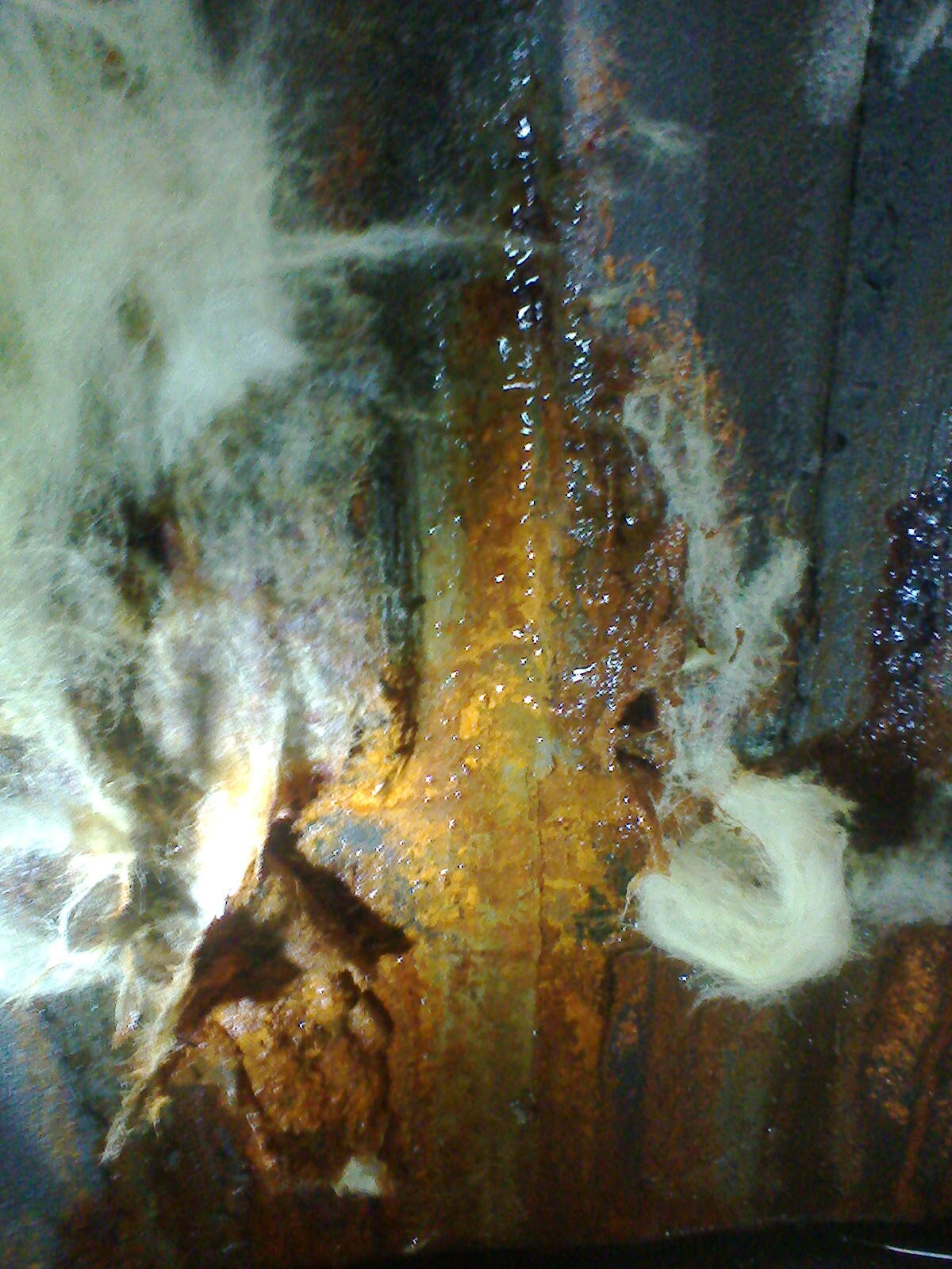

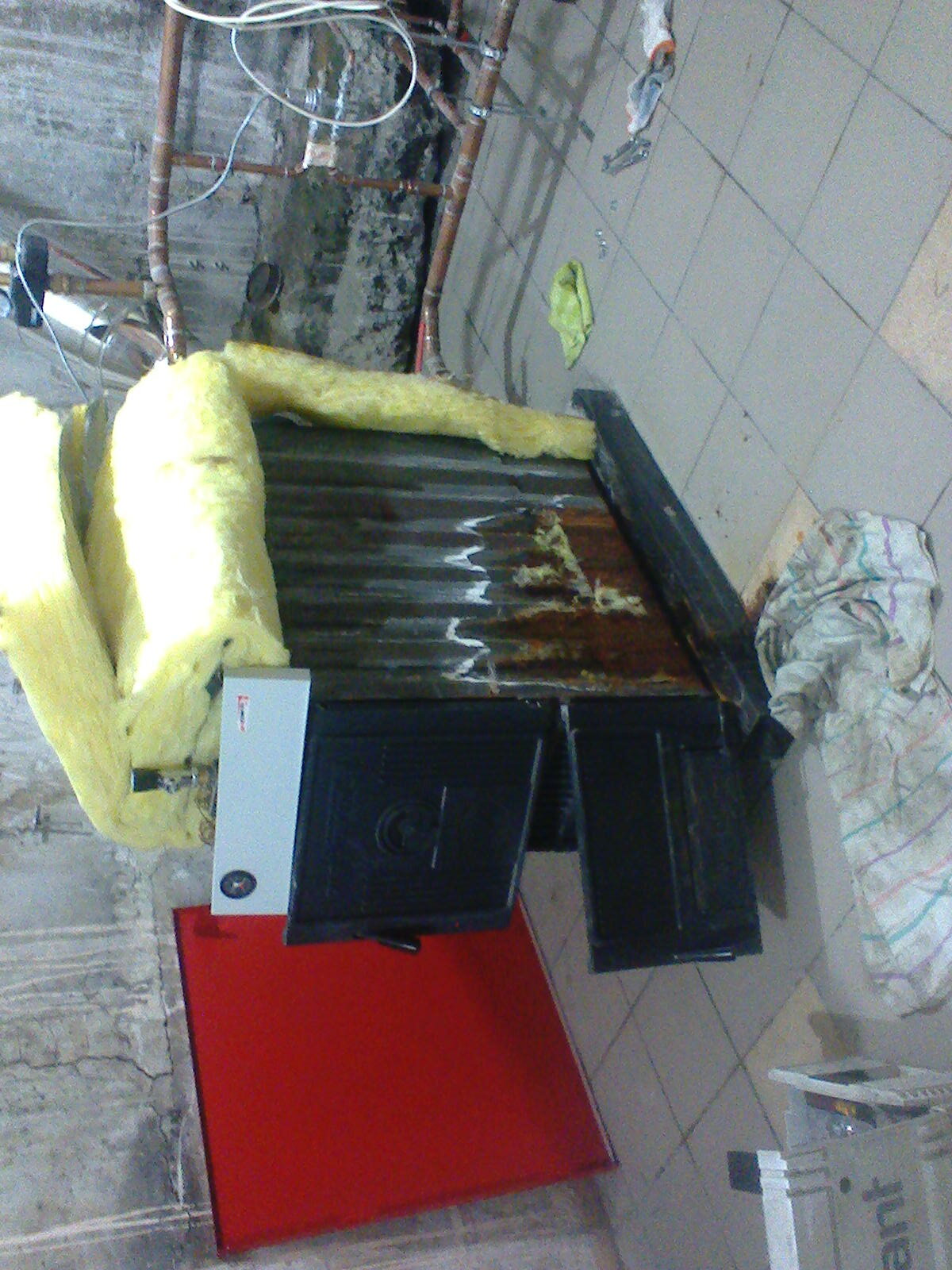

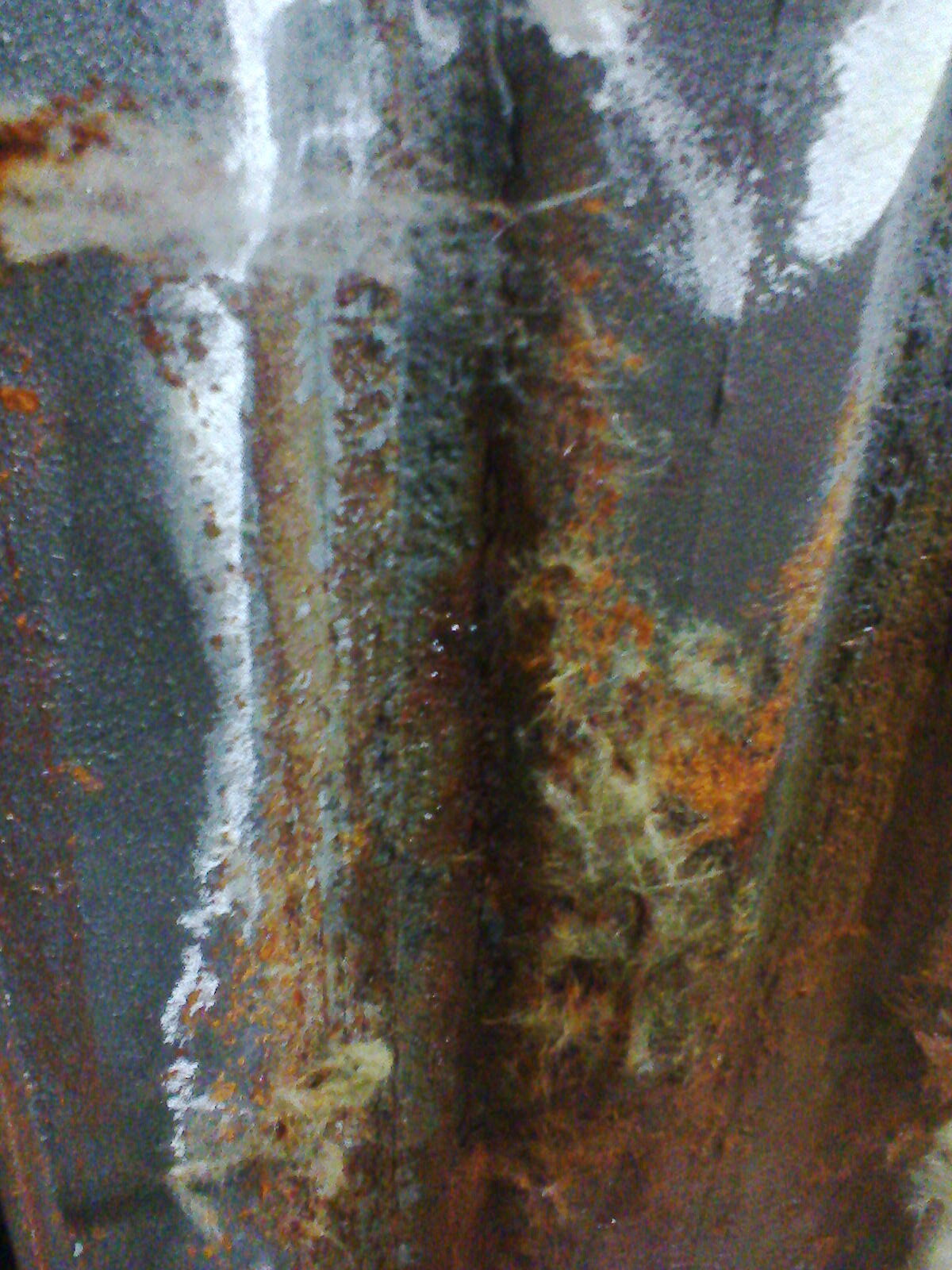

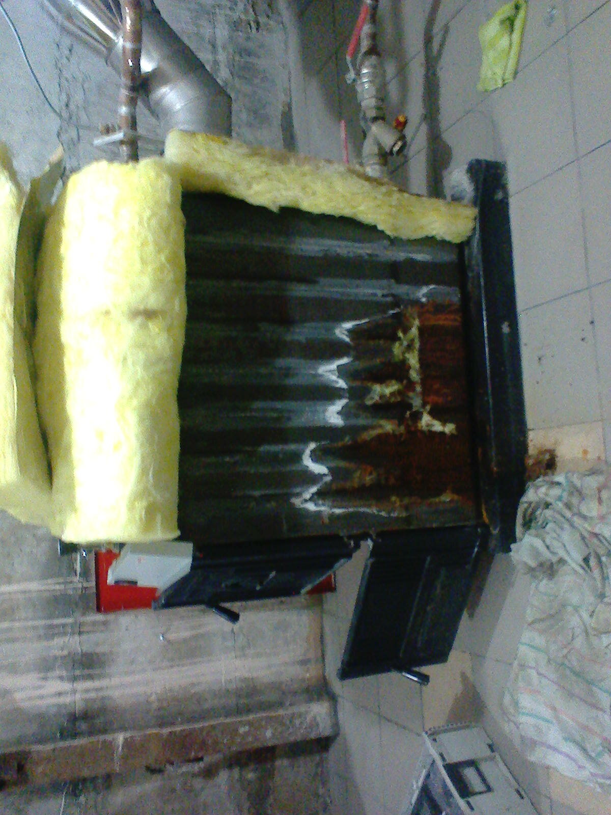

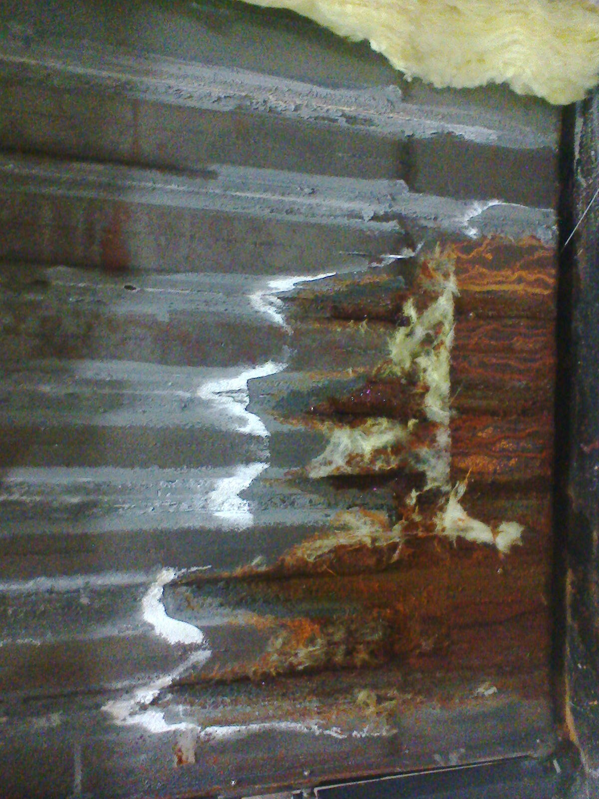

siscom Опубліковано: 17 лютого 2015 Поділитись Опубліковано: 17 лютого 2015 (змінено) Жили были котел протерм и заказчик, ну и конечно сантехник.))) В один прекрасный момент вдруг ни с того ни с сего потек котел. Открыли котел сняли обшивку и что мы увидели ая-яй. Вызвали сервис протерма приехал сервисант покачал головой и сказал, а хрен его знает, что это надо повторно приехать. И так прошло 2 недели котел стоит и горько плачет. Вызвали повторно сервис и о чудо товарщи сервисанты посовещались на самом высоком уровне и решили котел замерз. Все оно то хорошо, но неубедительно и в бамажке которую они выдали причина НАВЕРНО ЗАМЕРЗ. Уважаемые любители и строители, а может быть и профессионалы в котельном деле посмотрите на фото и озвучте свой вердикт. Истину надо установить.!!! Принимаются разные предположения от барабашке с молотком стучавшим по котлу до инопланетян живущих в котле. Первый раз такое вижу с протермом. Фото прилагаю. Спасибо за любые мысли правильные и не очень. Змінено 17 лютого 2015 користувачем siscom меняю фото Посилання на коментар Поділитися на інших сайтах More sharing options...
siscom Опубліковано: 17 лютого 2015 Поділитись Опубліковано: 17 лютого 2015 Жили были котел протерм и заказчик, ну и конечно сантехник.))) В один прекрасный момент вдруг ни с того ни с сего потек котел. Открыли котел сняли обшивку и что мы увидели ая-яй. Вызвали сервис протерма приехал сервисант покачал головой и сказал, а хрен его знает, что это надо повторно приехать. И так прошло 2 недели котел стоит и горько плачет. Вызвали повторно сервис и о чудо товарщи сервисанты посовещались на самом высоком уровне и решили котел замерз. Все оно то хорошо, но неубедительно и в бамажке которую они выдали причина НАВЕРНО ЗАМЕРЗ. Уважаемые любители и строители, а может быть и профессионалы в котельном деле посмотрите на фото и озвучте свой вердикт. Истину надо установить.!!! Принимаются разные предположения от барабашке с молотком стучавшим по котлу до инопланетян живущих в котле. Первый раз такое вижу с протермом. Фото прилагаю. Спасибо за любые мысли правильные и не очень. Да и еще треснули 6 секций снизу с одной стороны и с другой!!!! Посилання на коментар Поділитися на інших сайтах More sharing options...
Теплотехник Опубліковано: 17 лютого 2015 Поділитись Опубліковано: 17 лютого 2015 Жили были котел протерм и заказчик, ну и конечно сантехник.))) Тут у нас официальный представитель есть... 1 Посилання на коментар Поділитися на інших сайтах More sharing options...
Сергей 31 Опубліковано: 17 лютого 2015 Поділитись Опубліковано: 17 лютого 2015 Стандартная часто встречающаяся ситуация. Но ответьте на два вопроса. 1. Сколько лет проработал котел? 2. Фото объвязки котла? Посилання на коментар Поділитися на інших сайтах More sharing options...
