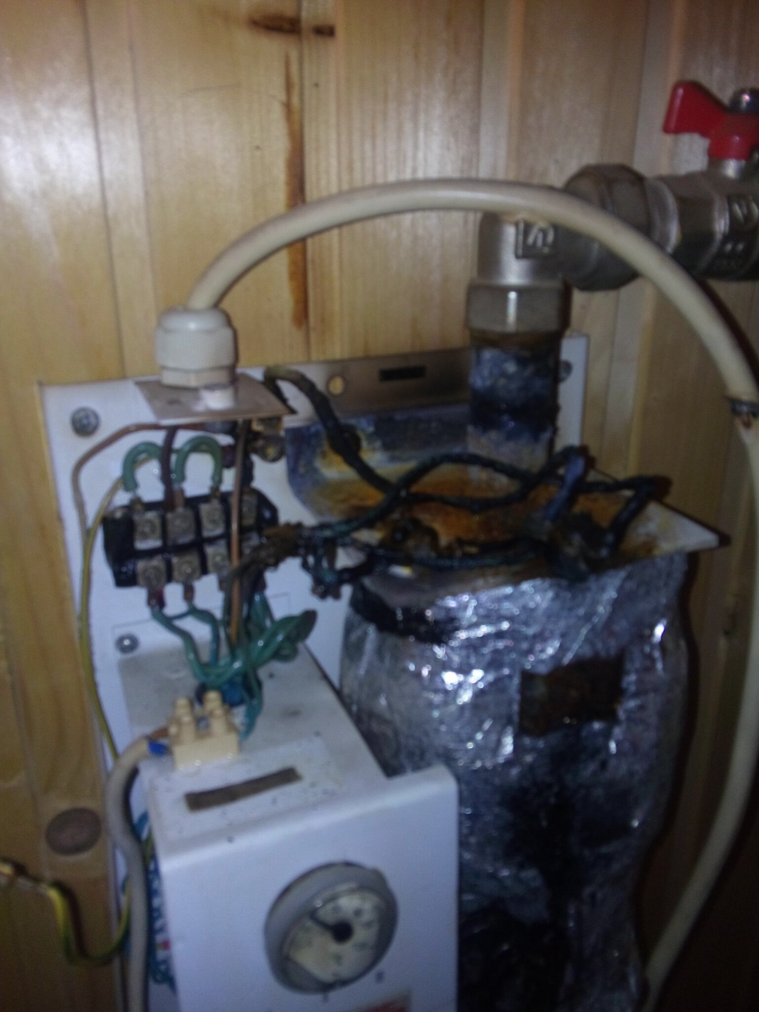

Добрый день.
Неделю назад включил котел на даче, греет воду в теплых полах (Электрический котел Астон, 6Квт);
Приехал сегодня, котел не работает, выбило автомат, давления в системе нет.
Начал добавлять в систему воду (под давлением 3,5) - из котла потекла ручьем вода.
Предполагаю, что где-то течь, и по сухому ходу он рванул ( не сработала система отключения котла по сухому ходу.
Вопросы:
1. Есть ли смысл восстанавливать котел или покупать новый?
2. Как обнаружить место течи? Это реально?

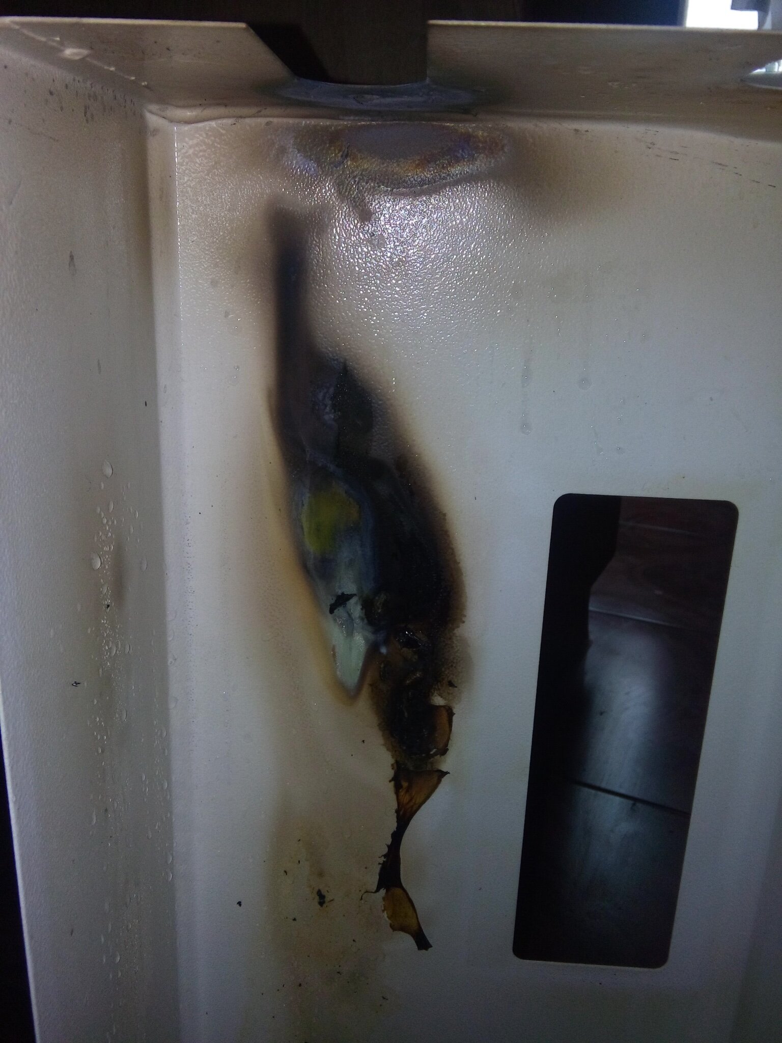

Добавлю фото. Котел сгорел - его ждет мусорник..
Буду признателен за диагноз и что теперь с этим делать?

Стремный котел, абсолютно без защит, тем более на такой стене.... Кажись на этом не стоит экономить, а то в мусор пойдет не только котел...

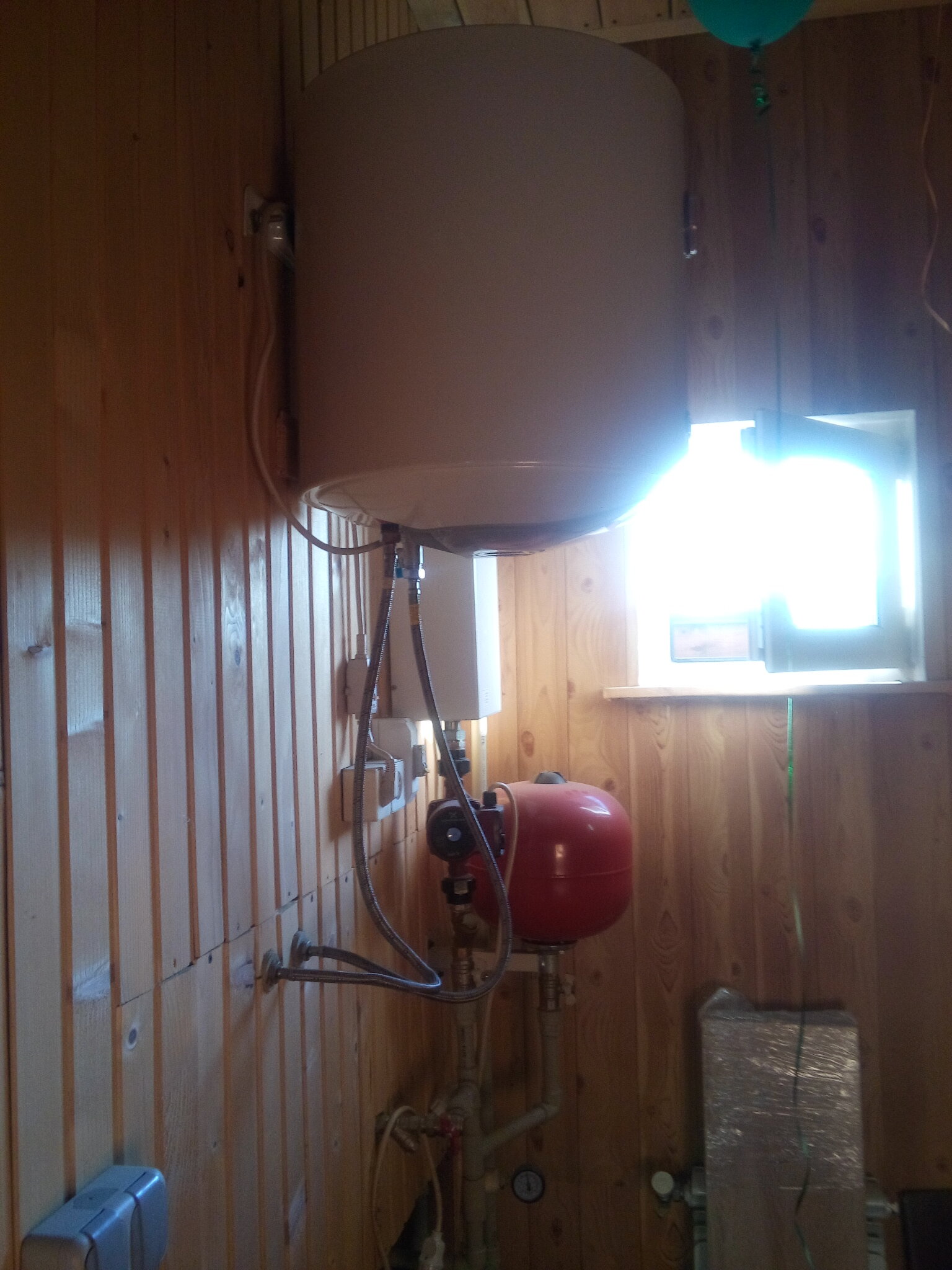

Котел электрический Днипро КЭО-НЕ 6 кВт /220
teplo-dnipro.com.ua/elektrokotel_nastennyiy_evro
вместо здохшего? тут хоть все есть защиты?
полагаю, нужны защиты от низкого давления, протока, защита от закипания..
какие еще нужны?
кстати, кто знает, оно тут есть?
или порекомендуйте что-то другое на 6Квт за понятные деньги.
в принципе, от старой системы остался живой насос и расширительный бачек (на фото)
