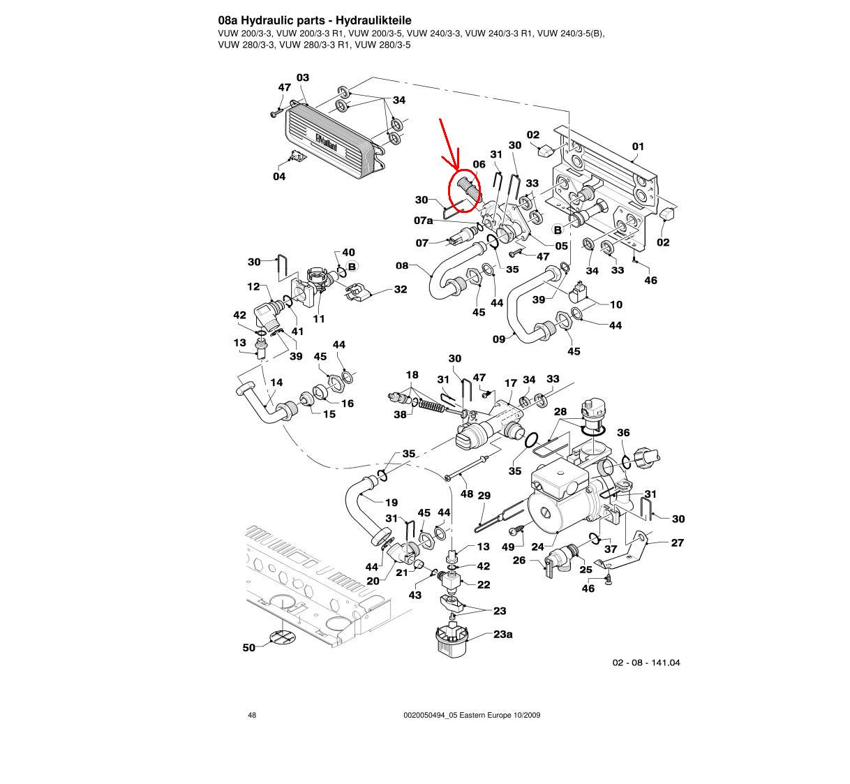

Прошу помощи-котел Вайлант Турботек-про 24квт, стал плохо греть, падает
давление в системе, примерно на 0.3 бара в сутки, протечек пока не нашел,
в расш.баке воды нет, давление подкачал, буду наблюдать.Это одна проблема, вторая это то,что на обратке, в котле после насоса, ощутимо возрастает температура - явно подмешивается подача и датчик ессно вырубает подогрев.Не очень понимаю работу схемы - ясно ,что клапан приоритета
стоит на обратке с байпасом, а что тогда на подаче? Наверное тоже трехходовой? И работают они симметрично?

Что плохо греть,ГВС или отопление.
Если отопление то проверте фильтр на обратке котла.
Если ГВС то проверте фильтр на подаче,для этого нада снять трубку подачи от теплообменника и вытащить оттуда фильтрэта деталь на схеме под номером 6 .
Благодарю, полезная схемка, еще бы названия узнать всех этих номерочков. Отопление хромает,
с утреца почищу фильтр.
И уж ,если не затруднит, просветите - какова миссия
хомутика под номером 32?
Для того чтобы снять блок 11(датчик протока) нужно вытягнуть эту клипсу 32.
Все описания на немецком и английском,на русском искал ненашол.
Вообще то на обратке у меня фильтр перед доп насосом теплого пола, смотрю примерно раз в год, но там всегда чисто, у меня только теплый пол.
Может есть еще в котле какой-то фильтр на обратке?
Вообще то на обратке у меня фильтр перед доп насосом теплого пола смотрю примерно раз в год, но там всегда чисто, у меня только теплый пол.
В самом котле на обратке нет никаких фильтров, вот только этот один на подаче.
