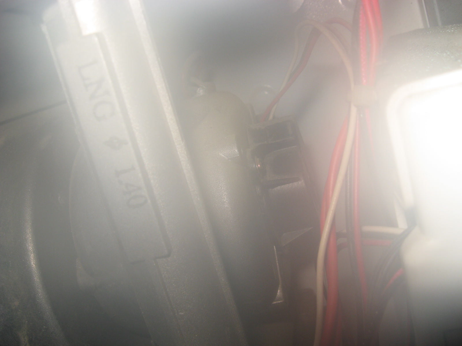

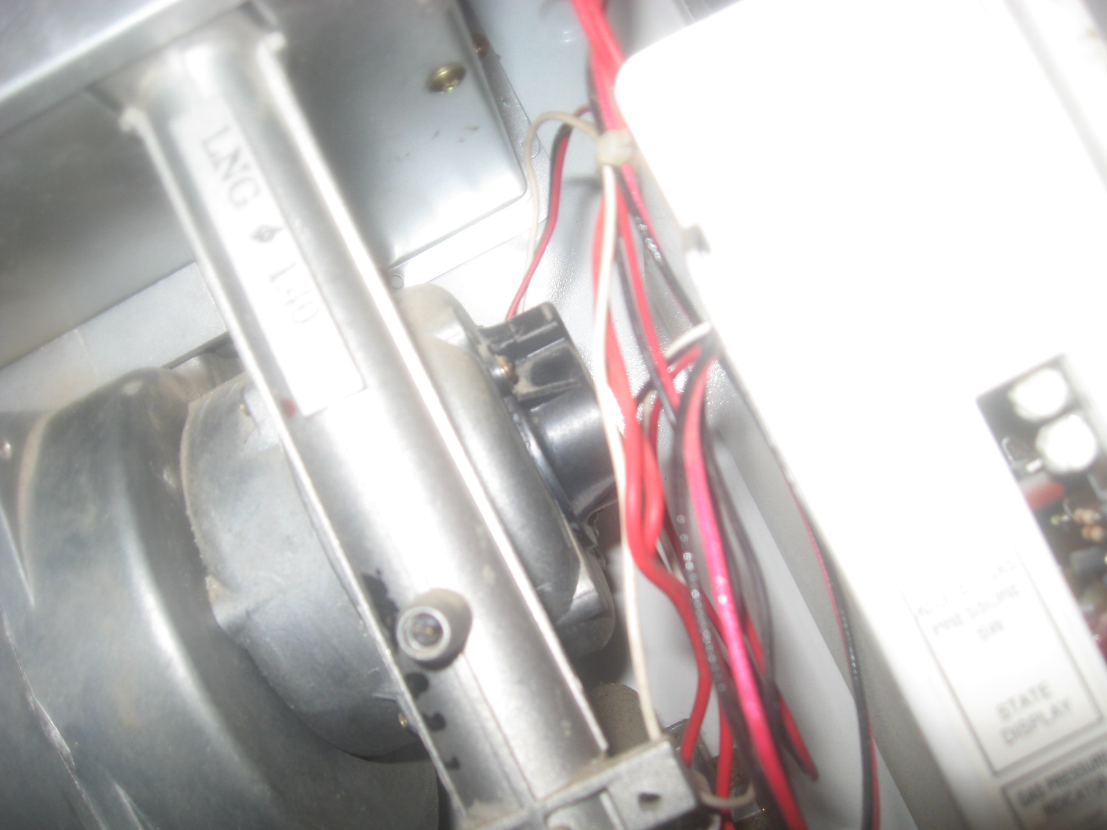

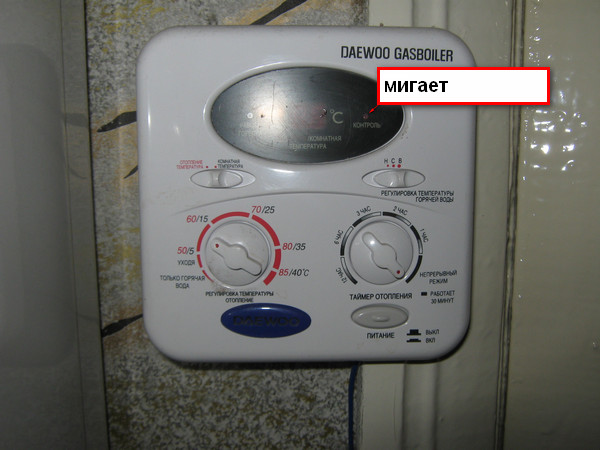

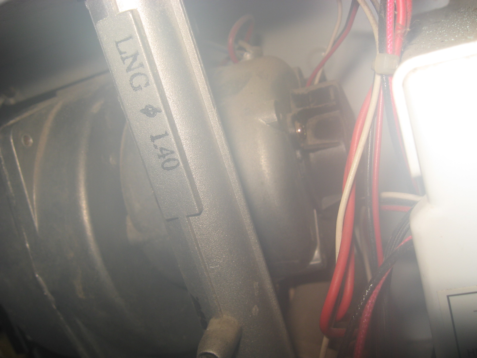

Нет розжига в режиме отопления-котел Daewoo DGB-160 ICH Срабатывает турбина и вкл. насос и после 3-х неудачных попыток розжига-котел выключаеться, на пульте мигает красная метка
если включить горячую воду-котел включиться и после этого на отопление еще включаеться некоторое время, а потом блокируеться и при этом на отопление набирает температуру меньше-чем обычно.
В чем может быть причина?
Как вариант могут быть проблемы с настройкой газового клапана...
Ну и электроды проверьте (нужно почистить).
котелDaewoo DGB-160 ICH
Это вроде аналог Lotte, были когда-то такие. Сколько лет Вашему?
Фотку газ. клапана дайте.

Газовый клапан регулировать надо.
Не нада там ничего регулировать.Это котёл с наддувной горелкой.И клапан там не совсем простой.
Из описанного можно сделать вывод о "отрыве пламени" с горелки.Если нет опыта работы с горелками подобного типа,лучше туда не лезть,имхо.
зы:в Феодосии есть офф сервис,почему бы позвонить туда?
Отрыв пламени говорит об одном - нужно регулировать подачу газа. Ну и воздуха тоже(само собой). А человек вероятнее всего, если сам не понимает в этом ничего, проясняет здесь для себя ситуацию, чтобы не менять горелку целиком(или вместе с мозгами) по требованию сервисантов, а проконтролировать настройку горелки и заплатить за это ГОРАЗДО меньшую сумму.
даю фото-правда качество-не очень фото
картина такая-котел заблокировался-включаю кран горячей воды-горелка зажигаеться-после этого работает в режиме отопления часов 4-5-по разному и потом идут 3 неудачные попытки розжига и котел опять блокируеться

даю фото
На фото газ. клапан не попал, ну да ладно, по трубке на горелку рискну предположить, что такой же как в Лотте.
Там на клапане есть 3 катушки, две одинаковые между собой, третья модулирующая. Проверьте эти две "близняшки" на предмет обрыва, скажу сразу, что обрываются после хорошего прогрева. В этом году уже 3 котла было, неисправность под копирку, на "холодную" работает, по мере прогрева - грабли, с первым долбался долго. :D
Также проверьте резюки (МоМ) в цепи опознавания пламени.
я конечно не большой спец,но предположу,мне кажеться,если бы был обрыв-горелка -не зажигалась вообще бы ,а так она какое то время циклов зажигаеться
я позвонил,но сервисмены-не знакомы с этим котлом
Не туда звонили.Я говорил за офф сервис "Daewoo".
Повторяю ещё раз:ничего крутить там не надо!котёл сам в состоянии понять,чего много,чего мало,и настроить подачу газа и воздуха в оптимальном соотношении.Если этого не происходит-есть проблема и регулировкой это проблему не решить.
Ясен пень.:D
обрываются после хорошего прогрева..
Да и проверить два резюка - не такая уж непосильная задача.
Вопрос: что нужно сделать чтобы окончательно избавиться от проблемы (смазать чем-то механизм например?) или придется покупать новый клапан?
Там должна остаться в стороне смазка.Её достаточно что-бы змазать по новой.
