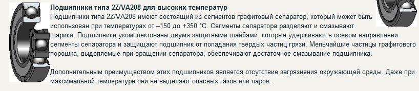

Прошу совета. Ситуация еще не SOS, но не хотелось до этого довести котел. Подскажите пожалуйста чем смазать подшипники вентилятора или какие лучше поставить подшипники в котел Rinnai 167EMF. Поменял уже три или четыре пары подшипников (новые из магазина) от дешевых китайских с металическими защитными крышками, до дорогих, вроде SKF c пластиковыми крышками. Хватает на неделю, потом начинает гудеть как дизель на грузовике. При этом котел работает ни каких ошибок не светит. Разбираю вентилятор – вся смазка из подшипников вытекла. Вариант "сервис и поменять" временно не приемлем. Может не в подшипниках проблема. Читал по форуму искал у кого-то с другими котлами подобные проблемы может были. Ничего под свой котел подходящего не нашел, дымоход чистый, теплообменник СО изнутри не закопчен, котел отработал только одну зиму. Спасибо.
P. S. Может какие-то специальные подшипники нужны для этих вентиляторов? :unknown:
Литол 24 может так же вытечь из подшипника из за высокой температуры. Может лучше применить высокотемпературную смазку, которую применяют в подшипниках ступиц автомобиля?
Литол сохраняет работоспособность до 120 гр.
Изоляция провода на обмотке турбины 105 гр.
Всю дорогу ступичные мазали Литолом. :)
Поищите ЦИАТИМ 221 - он более интересен
https://ru.wikipedia.org/wiki/ЦИАТИМ-221
